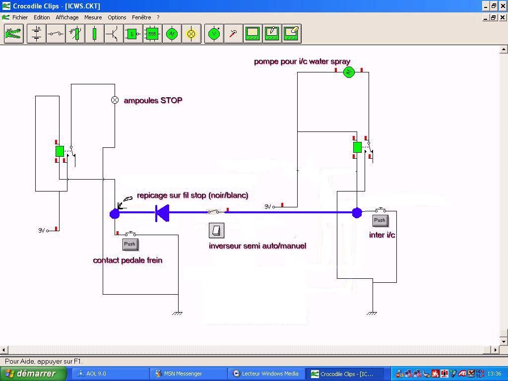

Le principe est de prendre le jus venant du contact des stops se situant juste au niveau de la pédale (inter qui sert à allumer les stop) et d’alimenter la commande de l’I/C, chez moi c’est évidemment le bouton originel de lave phare. Vous pouvez opter pour 2 solutions :
1-Un système simple ou il suffit de tirer un fil depuis le fil noir/blanc de l’inter de stop jusqu’au fil blanc/bleu de l’inter de lave phare avec juste un inter entre les 2 pour couper ( ou pas ) le mode « semi-auto ».
Ce système marche très bien mais a une grosse lacune, c’est qu’en mode semi auto si vous actionnez manuellement l’ic, ça va allumer les stop !..pas glop...bon si ça vous dérange pas, c’est la solution la plus simple et puis on a pas besoin d’actionner l’ic manuellement dans ce mode...

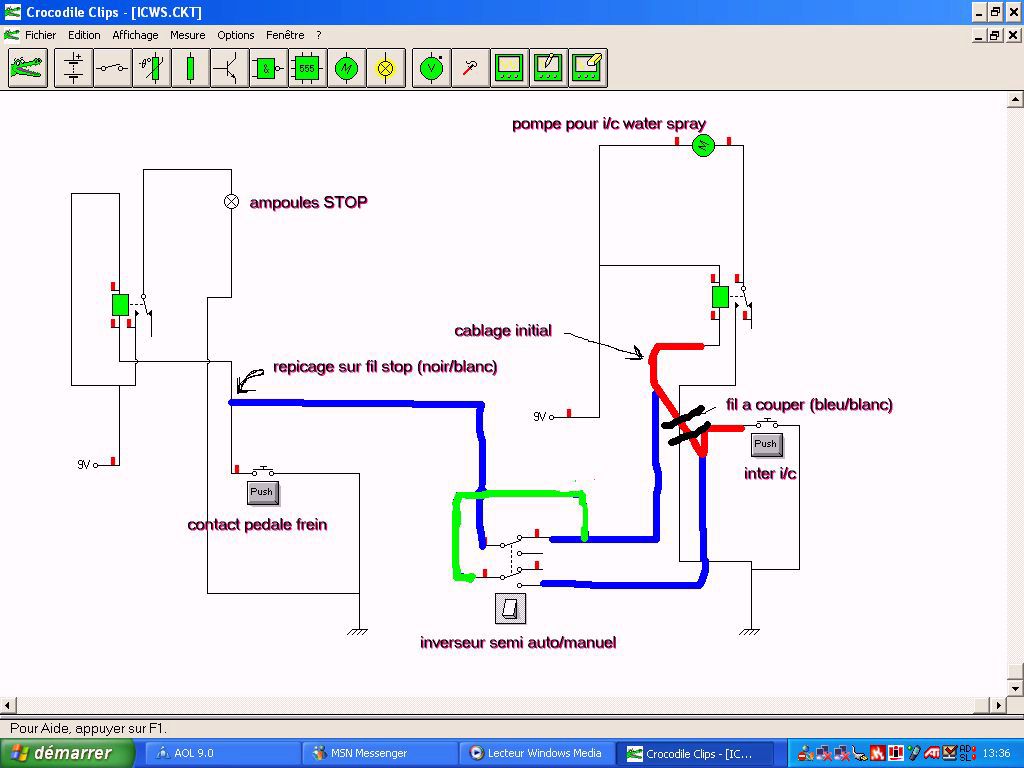

2-Un système un peu moins simple, qui permet tout simplement de ne pas pouvoir actionner manuellement l’I/C en mode semi-auto, voilà grosso modo le schéma électrique :
C'est la même chose que le système 1, mais avec l’inverseur double ça permet en même temps de mettre le mode semi-auto ,et de couper le mode manuel...
Attention à la couleur des fils, c’est pas forcement juste, il faut repérer quels fils fait quoi, notamment au niveau de l’inter d’I/C...
La différence majeure de montage est qu’il faut faire un pontage au niveau de l’inverseur entre 2 bornes et qu’il faut couper le fil de l’inter IC ..Mais bon rien de méchant..

j'avais trouvé l'idée très bonne, mais la \"COMPLEXITE\" du montage ne m'avais pas fait sursauter... Bien que respectant une logique euh...
comment dire électrique. ;)
Je suis persuadé que l'on peut simplifier, comme je me suis levé de bon pied, j'ai utilisé le très complexe PAINT par défaut
NB en mode semi auto, le switch manuel fontionne toujours.
Donc l'inverseur semi-auto/auto permet juste de selectionner ou pas le mode de commande par la pédale de frein
