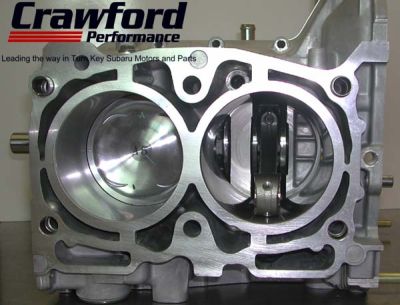

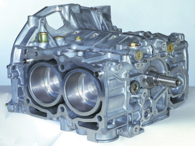

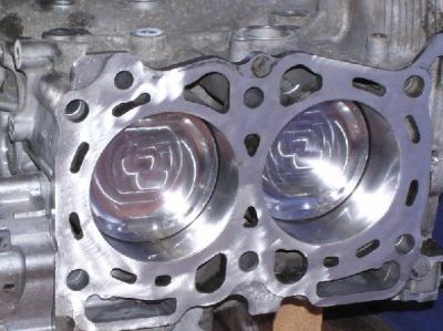

D'ailleurs on peut en extraire :
le semi-closed d'une STI :
Un closed-deck :
Un open-deck :
