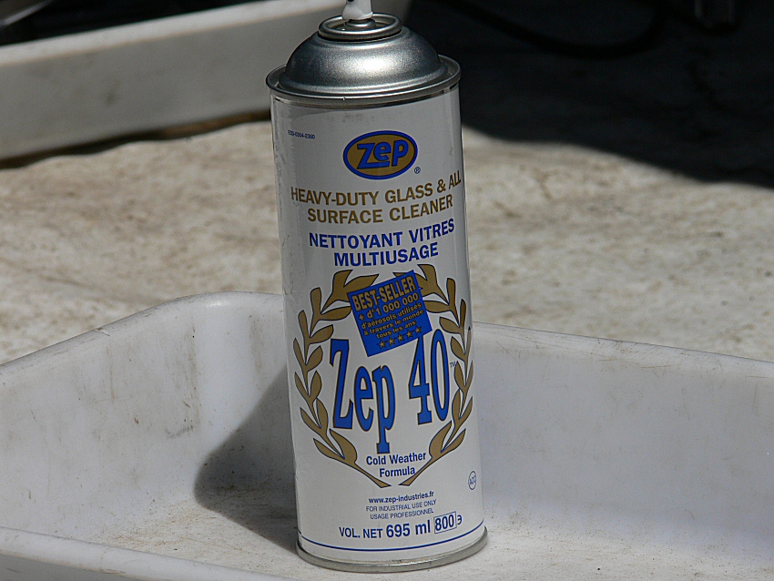

Et ce produit, quelqu'un le connait ? (Produit utilisé pour \"faire briller\" les voiture de rallye au parc d'assistance, et vu de mes yeux, très efficace :blink: , c'était au rallye du Limousin)
