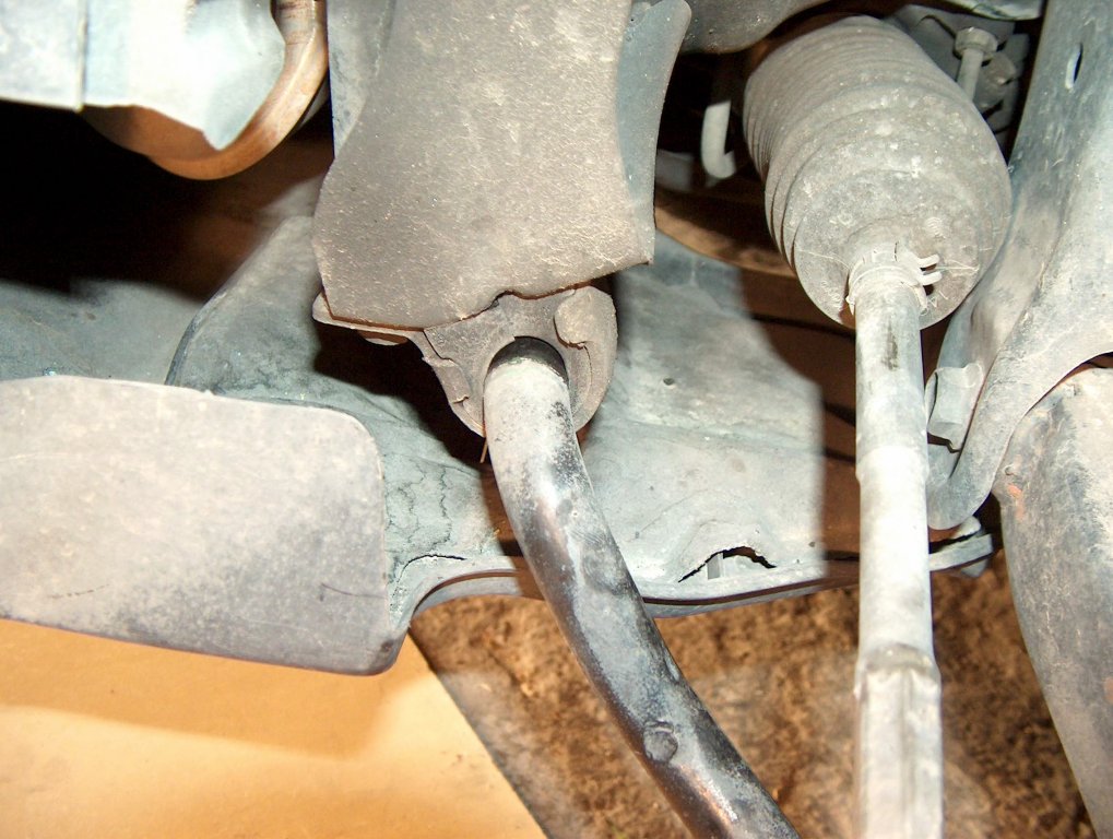

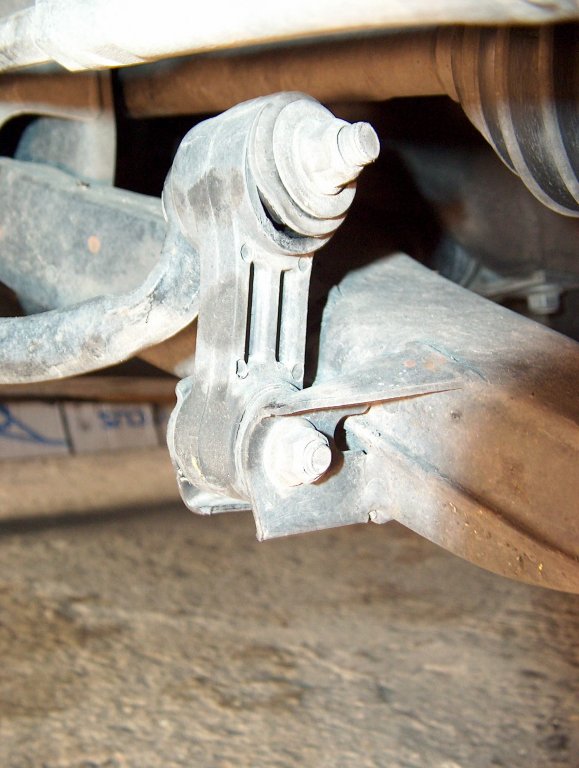

regarde tes biellettes de barres stabilisatrices ;)
fabzilla
Messages : 2517
Véhicule : GT99 WRC
Localisation : Toulon (Var)
Messagepar fabzilla » mer. août 04, 2004 20:41
:wacko: :wacko:
ahhhhh les nichons me troublent...... :P
c'est quoi exactement ces trucs ??
c'est ça ?
ou bien :
ou autre chose ?
ça peut faire cloc cloc ces biellettes ??? :unsure: :unsure:
