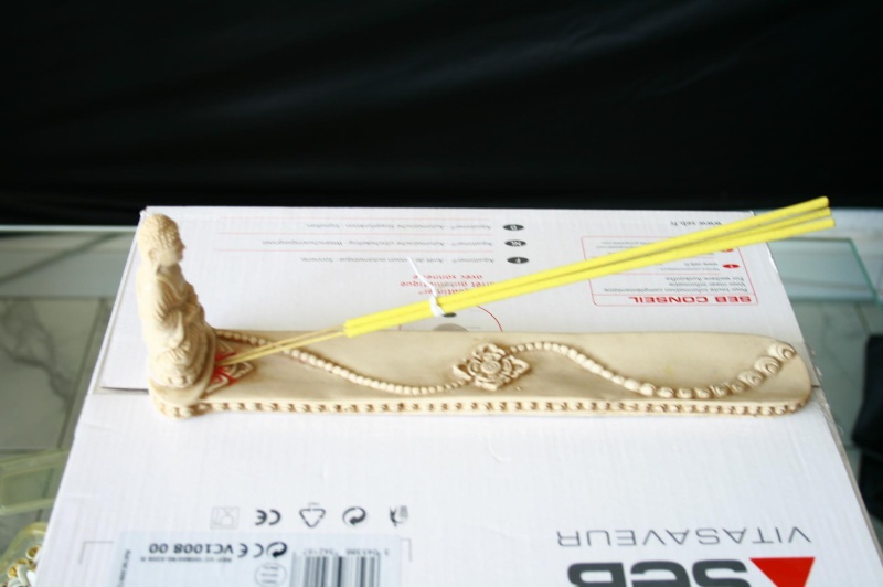

L'encens en dessous et légèrement éclairé par le dessous.
Avec une prise de vue en BULB 10 secondes à 200iso et sans flash.
Le résultat comme vous le voyez il est pourrie.

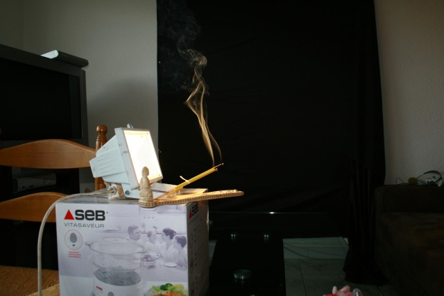

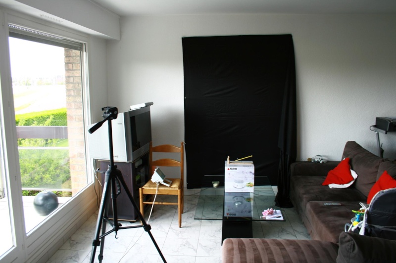

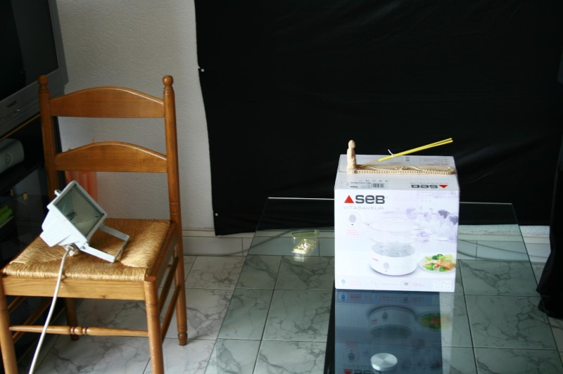

Ce qu'il faut faire:
-Un Fond Noir non Brillant du tissu de préférence accroché sur un mur et bien tendu.
-une source de lumière sur un côté, pour moi situé à 1 mètre de la baie vitré ainsi qu'un spot de 250watts situé à 50cm du sujet.
-l'objectif et le sujet doit être assez proche, pour moi moins de 1 mètres et le sujet doit être retiré le plus possible du fond noir, pour moi 3 mètres.
-Ensuite l'encens plusieurs de préférence et allumé en décalage pour avoir plusieurs fumée se mélangeant .
-Un léger courant d'air, pour moi effectuer avec une feuille de papier.
-Réglage de l'APN en N&B ou Couleur c'est pareil il faut régler le contraste au maximum avec de l'iso au minimum puis une prise de vue trés rapide et le flash bien sur. Pour moi le réglage c'étais Manuel avec le Zoom en manuel iso 100 et 200 , prise de vue en 1/200éme F5.6.
