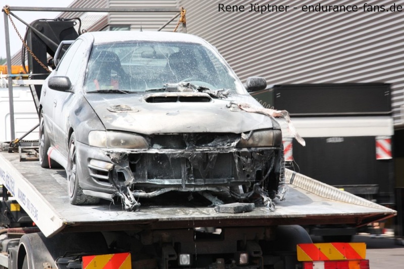

Tragique fin pour cette STI 8 :/

Je ne pense pas,que l`extincteur à main aurait suffit pour ce cas précis
En tout cas,cà me conforte dans mon idée,de monter un kit type "rally",avec installation de gicleurs sous le capot + gros extincteur et enclanchement au tableau de bord.
Trop vu de caisse de sport,partir en fumée ...

Un feu de voiture, si il est pas stopé dans les 30 secondes, faud mieux laisser bruler .... c'est mon avis.

Photo qui date déjà de 5-6 ans...
Un feu de voiture s'il est pas détecté dans la 1ère minute et attaqué à l'extincteur, c'est fini pour la caisse...

En plus d'un extincteur c'est bien d'avoir un coupe circuit d'essence.
Perso quand la voiture sera préparée je préfère investir dans un bon système de sécurité :/

J'ai pas de système rally, mais l'extincteur à main 2kg a toujours été la 1ère modif de toutes mes voitures
. Trop vu de types regarder leurs caisses bruler les bras croisés sur le bas-côté
Et pareil à la maison (un peu plus gros que 2kg quand même

Autant laisser bruler au moins l'assurance va tout prendre en charge sans pouvoir vérifier si la voiture était modifiée (ce qui est le cas pour énormément de SUB) et faire opposition. Avoir une voiture avec un baie moteur a moitié cramé mais pas le reste c'est déjà plus la merde.
Je suis pas contre avoir un extincteur comme le disent les autres mais passé 15 sec de feu dans le compartiment moteur je ne touche pas au capot... Pour le cas de la photo y faudrait déjà un sacrés extincteur, le feu est biens trop important..

L'extincteur n'as pas été utilisé ? vu les traces blanche sur l'aile et le capot ? une bien triste image ...

Ca me fait des souvenirs
Oubliez le petit extincteur matraque, ou même la bouteille de 1 kg, en 20 secondes, on en est là " image"
Le seul c' est le 10 kg a poudre pour ça, mais le vrai + c' est le système embarqué, ce que j' ai monté depuis, avec les 4 gicleurs vers le moteur.
Pour l' habitacle, mieux vaut aussi en avoir .
mais c' esdt super flippant, et surtout, un putain de bordel a remettre sur la piste!!!

entierement d'accord , oublier le petit extincteur 1 kg !!!
si j'avais pas le 6 kg , elle partait entierement en fumée
tout ça , en moins de 3 mn chrono !!!!
, le 1kg sortis en moins de 30 s !!!
extincteur 1 kg sur le siege passager
une fois le 1 kg vide , le feu est repartis (essence sur du chaud...) , puis extincteur 6 kg dans le coffre, sortis et vidés en moins de 2 mn...
c'est con
, aprés deux ans de chandelles , ça commençait à pas trop se trainer
sur la prochaine , je commence vraiment a penser a un systeme embarqué....
@ jacky = pas trop chiant a mettre place ?, pas de risque de declenchement aléatoire ??
car du co2 admis par le debimetre , ça doit pas etre top non plus......
de toute façon , elle est epave ...
c'est con

Apparement ça lui arrivera pas deux fois ça cette GT de bruler ^^ Beau boulot, ça rend vraiment bien cet extincteur embarqué !!
Je comprends pas pourquoi lors du permis on est pas sensibiliser aux incendies moteur.
J'ai vu dans une émission y a très très longtemps des ptits conseils pas bête du tout :
- mettre au point mort (en première moteur eteind, avec les gaines des cables électriques qui fondent, elle pourrait se mettre en route et t'ecraser si t'es devant :S)
- ouvrir le capot depuis l'intérieur puis gicler avec l'extincteur par la fente ainsi créée.
Le premier conseil est assez important je trouve! O.o
Et le deuxième, est-ce reellement une bonne façon de procéder ?

DeSangFroid a écrit :Apparement ça lui arrivera pas deux fois ça cette GT de bruler ^^ Beau boulot, ça rend vraiment bien cet extincteur embarqué !!
Oui mais AUTANT QUE CE SOIT POSSIBLE avant d' ouvrir en grand, faut savoir que les flammes vont te "lécher" les mains, et les bras, elles montent en même temps que le capot!!!!!
par les passages de roues, par la calandre, puis sous le capot, et l' ouvrir si il n' est pas trop chaud! GAFFE!!!!

merci de tes précieux conseils que j'espère de tout mon coeur ne me serviront jamais
Des photos pour un ptit montage simple d'un extincteur au pied du passager ?

Jacky a écrit :Oui mais AUTANT QUE CE SOIT POSSIBLE avant d' ouvrir en grand, faut savoir que les flammes vont te "lécher" les mains, et les bras, elles montent en même temps que le capot!!!!!![]()
Tout à fait d'accord ! ... ne pas creer de " courant d'air " .... juste debloquer la tirette capot et asperger ! ......
Quand la flamme disparait, entrouvrir en continuant l'aspersion ....
