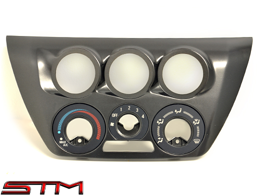

Messagepar TeddyRC » jeu. févr. 10, 2011 23:14
Bonsoir, désolé pour le déterrage, mais cette console peut elle se monter sur évo 8, même avec quelques modifs?
Merci d'avance

TeddyRC a écrit :Bonsoir, désolé pour le déterrage, mais cette console peut elle se monter sur évo 8, même avec quelques modifs?
Merci d'avance
Hello, non, ça ne peut pas se monter sur une VIII car tu n'aurais plus les boutons de ventilation/chauffage etc...
Ca doit exister pour VIII j'imagine, cherche avec coltspeed, c'est la marque de la pièce ;)
Pour 0.3 de pression, je confirme, c'est trés bas...et 1.5 de pression en full stock me surprend beaucoup, c'est plutot 1.2/1.3 sur une Evo IX :blink:

Messagepar TeddyRC » ven. févr. 11, 2011 17:52
Salut merci pour cette réponse très rapide, je vais me pencher vers coltspeed!!! :yes:

Messagepar el.crichon.wrx.27 » sam. févr. 12, 2011 14:58
pour EVO8, regarde plutôt du côté USA
ils ont les mêmes commandes pour le chauffage / clim sur leurs EVO
par exemple :
http://forums.evolutionm.net/evo-sale-i ... e-stm.html
sinon, si tu trouves des produits du côté du pays du Soleil Levant, attention à ce que les manos ne soient pas orientés vers le côté conducteur ;-)
