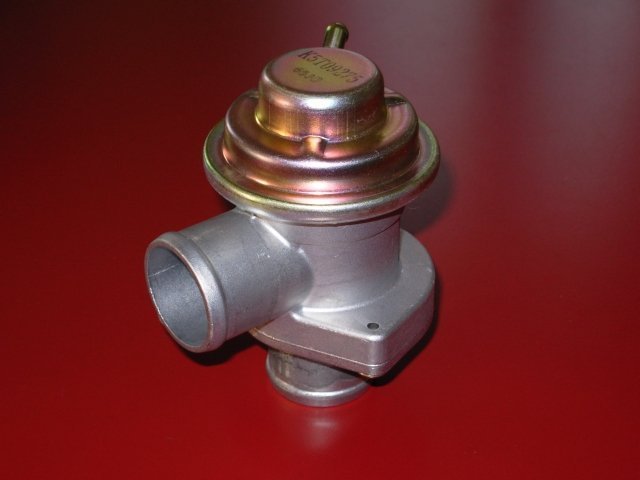

J'ai commandé vendredi une dump valve d'évo 8 MR.... elle est métalique contrairement à celle de toutes les évos européennes, elle ne devrait pas fuire comme les autres et devrait tenir un meilleur boost à haut régime
je l'ai reçu aujourd'hui... rapide pour dire que c'est un modèle US
prix 93 euros

voilà j'ai monté à midi ma dump d'evo 8 mr
alors première chose la dump de l'évo 8 n'ai pas positionnée pareil que la 6... c'est à dire que la sortie de la petite durite qui sur la 6 sort à plat.... là elle sort à la vertical de la dump...... ca passe au poil avec le capot.
Sinon mon impression.... ben j'ai du prendre de la pression car avec mon mano pourri autogauge qui déconne, il marque généralement 200 grammes de moins, j'arrive maintenant facilement à 1.5 bar voir un poil plus
je vais donc mettre mon mano ultra précis et voir ce que ca donne, il faudra certainement que je baisse le boost....

bon c'est bon j'ai trouvé mon soucis.... j'ai démonté et remonté mon dawes device boost controller..... j'avais contrôlé en branchant ensemble les durites et j'ai obtenu 0,9 bar... donc tarage wastgate
maintenant j'ai tout remonté et j'ai règlé à 1.4 constant..... je les ai en 4ème de 3000 jusqu'au rupteur... aucun affaissement du boost c'est stable jusqu'en haut...
verdict le dawes device est top
la dump d'origine est une belle merde
ricou hésites pas à mettre une dump d'évo 8 mr si t'as encore celle d'origine
pour info avec celle d'origine je montais à 1.5 pour chuter à 1.1 au rupteur
