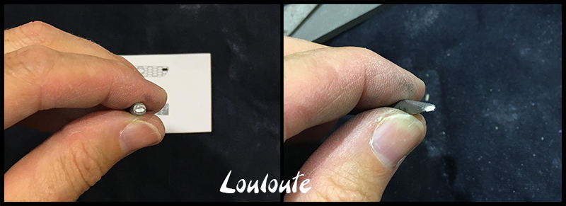

Alors alors ...
Je profite de la semaine pour bricoler et "cultiver" mon idée pour la calandre ... et elle a bien poussé depuis ! :)
J'avais en tête de faire une sorte de "poinçon" pour marquer le bois, comme de l'emboutissage en gros ...
J'ai retrouvé dans mes affaires de maquette, une vieille lime, cassée en 2 : parfait !
J'ai commencé par limer les extrémités, côté casse pour ne pas me blesser, et côté manche pour bien l'aplanir :
Puis j'ai repris mon patron imprimé de la calandre, j'y ai découpé une alvéole que j'ai collée au bout du manche.

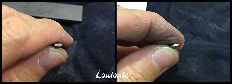

Et c'est parti pour limer, gros, fin ... et déterminer la hauteur de l'alvéole :
Et pareil pour les biseaux de part et d'autre :
J'ai repris mes bois lambda, mais cette fois-ci sur la tranche, pour être "dans" le veinage ( comme pour la sub, mais je garde quand même à l'esprit que ce n'est pas le même bois )
Je vous passe les essais intermédiaires, j'ai modifié / ajusté plusieurs fois ma forme et voilà aux derniers tests ce que j'obtiens :
Je pense que je tiens quelque chose ... :rolleyes:
Pour le moment je laisse de côté, mais si j'opte pour cette méthode, je sais que mes alvéoles seront toutes identiques
( restera à retenir son souffle, ne pas trembler pour aligner tout ça comme il faut :sweat: :lol: )

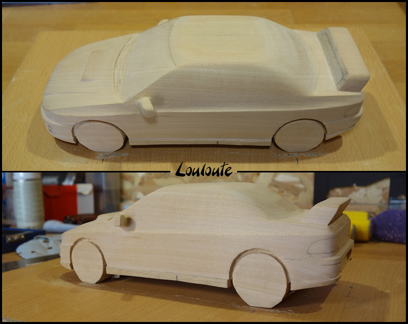

Messagepar Louloute » jeu. mai 21, 2020 19:58
La bestiole peut enfin respirer !!! :wavetowel
Prise d'air finie : forme réajustée et écope creusée un peu plus :2)
J'essaie de peaufiner la forme générale de "l'habitacle", j'ai repris quasiment toutes les faces ( je ne dois pas être loin du résultat escompté ^_^ )
Ça ne voit pas sur la photo, j'ai tenté d'atténuer le gros défaut que j'avais au niveau de la lunette arrière ( manque de bois, dégrossissage un peu poussé :sweat: )
Mais comme je me doutais déjà, je ne pourrai pas le faire disparaître entièrement.
Ah et puis j'ai "cassé" l'arrondi supérieur du coffre ... qui devait être biseauté jusqu'à la base de l'aileron

Messagepar mackie07 » jeu. mai 21, 2020 21:34
Chapeau pour le respect de la forme de la GT !
Un petit vernis et c'est tout bon ?

Messagepar Louloute » jeu. mai 21, 2020 22:13
mackie07 a écrit :Un petit vernis et c'est tout bon ?
:lol: ... si seulement !!! :sweat:
Mais non, encore beaucoup de choses à faire et pas des moindres ^_^

et encore du peaufinage sur l'ensemble.
