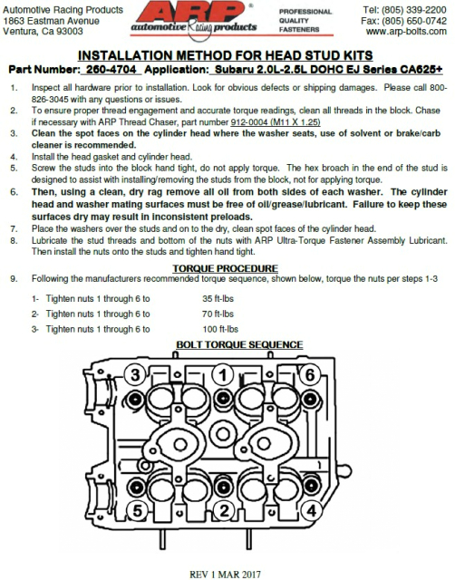

C'est top de faire la mécanique pour soi, si tu prends des goujons pour fermer il y a deux trois points clés à respecter pour un serrage efficace.

theogt a écrit :C'est top de faire la mécanique pour soi, si tu prends des goujons pour fermer il y a deux trois points clés à respecter pour un serrage efficace.
C'est visserie ARP pour fermer tout ça :punk: Même procédure que la rta ?

Messagepar jullien » jeu. sept. 11, 2025 11:30
Non c'est expliqué dans la notice, c'est juste un couple de serrage, genre 4kg puis 8kg et finir à 12kg

Messagepar alexsi74 » jeu. sept. 11, 2025 12:36
jullien a écrit :
Zut, j'ai pas cette notice...
UPDATE, je l'ai

Messagepar theogt » jeu. sept. 11, 2025 19:58
Le descriptif est bon, on peut y ajouter quelques petits tips, comme serrer les goujons gentiment à fond de filet sans graisse (trous borgnes bien soufflés et dégraissés).
Dégraisser bien les rondelles, mettre la graisse spécifique avec une seringue uniquement à l'intérieur de l'écrou et pas sur la portée écrou/rondelle.
Contrôler la hauteur des goujons à la règle.
