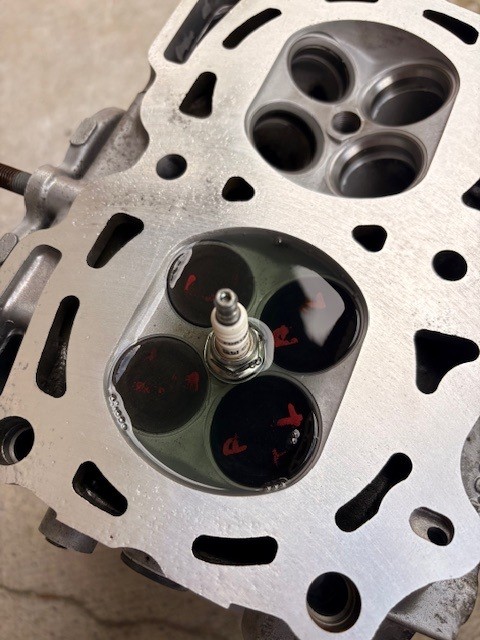

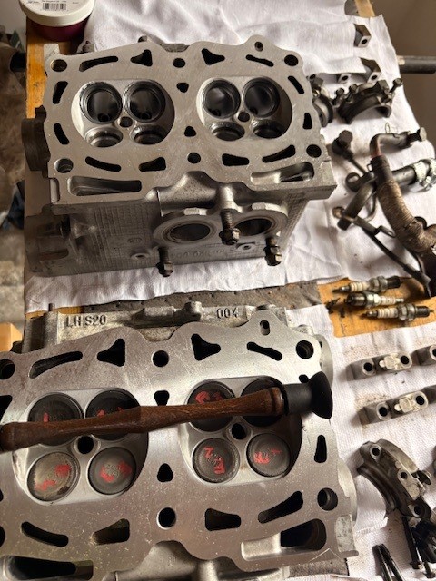

1- RODAGE

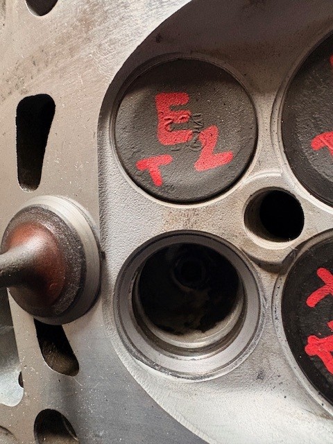

Je pense que j'en ai enfin fini avec le rodage, gros grain, petit grain, on frotte on frotte, j'ai mal aux papattes
En fait le plus dur c'est de nettoyer tous les grains, surtout après la pâte fine...
Perso passé au karcher, et direct essuyé et huile sur les portées en attendant le remontage (je vais finir le nettoyage des soupapes car y 'a pas mal de grains aussi).

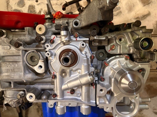

J'attaque par la POMPAO
, mon mouton à trois pattes....
Pompe à eau aisin, neuve, joint neuf, fin bref c'est beau.

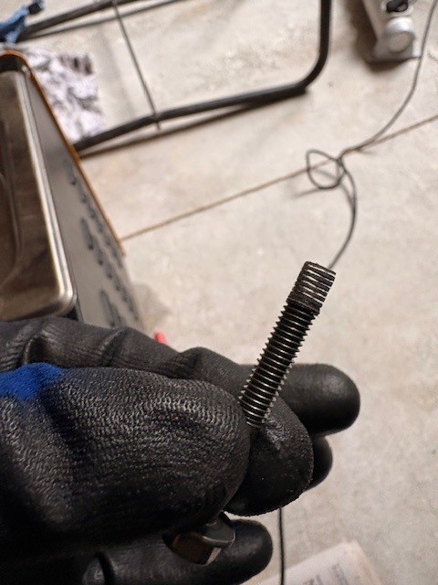

Serrage préconisé, 12 nm, en trois passes distinctes, je commence par 4, 8 et 12
et voila ce qu'y se passe, sur un serrage à 4nm...
Imaginez la tête que j'ai fait quand j'ai senti la vis toute molle d'un coup
Je comprends pas...
Deux options, helicoil, ou je perce plus gros, je ne me suis pas encore décidé..
ça va j'ai un deuxième joint neuf, je vais pouvoir redémonter la pompe, en espérant que je n'ai pas d'autres filets qui viennent...
Après, POMPA'UIL, haute pression, c'est simple de montage, le joint s'emmanche sans difficulté apparente, les vis se serrent au couple de 6.4nm.
Faut bien penser à remettre le petit joint torique derrière, et a faire le cordon joint.
le petit trait rouge sur chaque vis, ça me permet de valider que c'est serré au couple, et de voir si y a desserrage au fil du temps

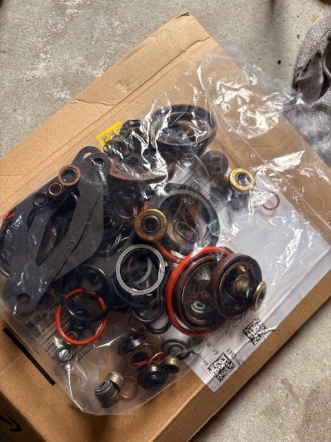

Et ça c'est une des pochettes de joints, je me suis bien amusé à tout trier (c'est faux)

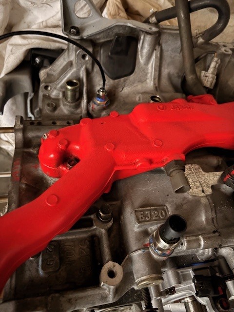

Et ensuite j'ai remonté le ptit collecteur avec les joints sur le dessus ainsi que la sonde P huile et T huile

En plus de ça, j'ai commencé a faire une boulette sur le rodage, j'avais inversé l'ordre de mes soupapes dans les conduits au rodage avec la pâte fine, donc j'ai du refaire avec les bonnes soupapes dans les bons conduits... fin bref, on évite les bêtises

1- RODAGE

Pour le filet arraché utilise plutôt Time sert, c'est super costaud et tu récupères le filetage d'origine

jullien a écrit :Pour le filet arraché utilise plutôt Time sert, c'est super costaud et tu récupères le filetage d'origine
Quelle est la différence avec un insert fileté classique ? au fait, les vis de pompe à eau c'est bien du M6x100 ?

Oui c'est du 6*100.
