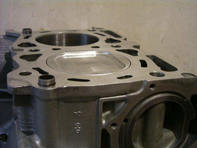

je viens de retrouver mon montage de l'époque en 75mm et le piston dépassait bien :mrgreen: :mrgreen: :mrgreen:
je sais pas pourquoi les fabricants comptent plus 31.50mm de compression pour les pistons v1-v4 :wacko:
http://forums.nasioc.com/forums/showthread.php?t=1468169
woosner compte 33.40 pour 75mm et 31.40 pour le stroker , pour moi c'est 29.50 le stroker

correction, je viens de mesurer des bloc (désolé mais le close deck est toujours dans ma gt...)
la hauteur du bloc c'est bien 201mm donc -130.5mm de bielle et 1/2 du vilo on tombe sur 33mm de compression (moins les surfaçages déjà effectués), et les pistons dépassent bien sur les versions v1-v4: 0.4mm chez woosner , 0.3mm chez wiseco ,mon cas à l’époque avec 2 surfaçages : j’étais à +0.5 et j'ai mis un jdc de 1.8mm ...
à partir des v5 le dôme est moins creusé mais le piston est en retrait ...
