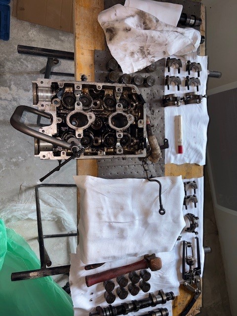

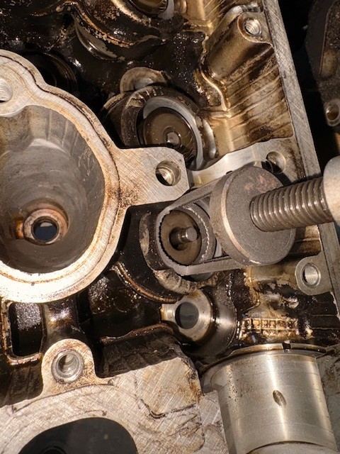

Hier soir, démontage des soupapes. Quand on a le bon matos, c'est du bonheur. 20 min pour les deux culasses. :wub: :wub:
Allez, place aux photos::
Ca c'est l'outil, commandé lundi, reçu mardi matin, 20€, amazon :beer: (j'ai lu pas mal d'avis comme quoi il se tordait etc etc, perso, ptit coup de tap sur les ressorts pour décoller les clavettes, et après ça sort tout seul) :punk:

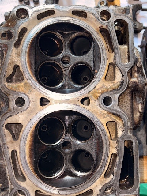

Les sièges de soupapes dont la culasse était à 1.5b, pas très beaux, mais pas morts :sweat:

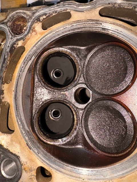

Alors là, ne me demandez pas, je ne sais pas, sur la soupape, on dirait que soit elle a perdu son revêtement, ou alors on dirait de la résine époxy :wacko: :wacko: Bon, je pense donc, en plus du joint de culasse, que ma perte de compression venait de là :)

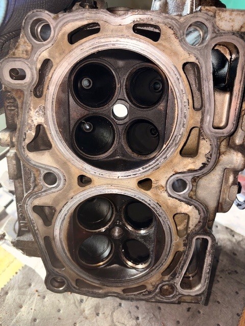

Et voila, une fois tout fini et joints de queue enlevés, c'est pas si pire :mellow:
Je vais bien gratter autour des puits de bougies pour être sûr que y a pas de fissure, mais à première vue R.A.S :jumpy:
