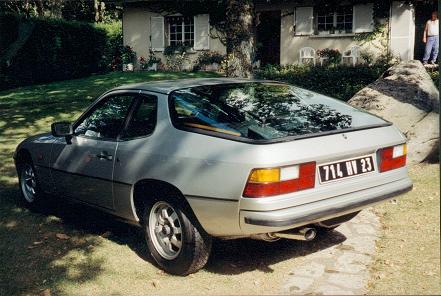

Pour la route.......
Tommy l'Ourson
Messages : 3580
Inscription : sam. mai 31, 2003 05:02
Localisation : 94
Messagepar Tommy l'Ourson » mer. nov. 16, 2005 06:20
Tiens c'est rigolo j'ai un moteur de 924 dans mon garage !! C'est sympa les 2 Litres poussifs ! ^_^
