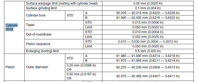

Bon allez ,je ressorts mon tableau de la RTA pour EJ207
effectivement,pour ton jeu,y en a qu'on essayé ,yzon eu des problèmes... :2) :2)
le jeu "piston clearance" doit être compris entre 1 et 3 centièmes,très loin de tes 5/10 ème
j'espère que c'est pas dèjà parti en rectif :-( :-( :-( :-(

totobonde a écrit :Bon allez ,je ressorts mon tableau de la RTA pour EJ207
pourquoi y'a t'il deux lettres A et B a cylindre bore?
merci

JPA08 a écrit :
totobonde a écrit :IL a déjà été rectifié une fois alors?
Un truc que j'arrive pas à piger,quand tu achètes un jeu de pistoin en côte reparation 93,il faut une rectif cylindres à 93 et les pistons sont deja à la bonne côte avec le jeu qui va bien??.. :smartass: :smartass:
non , les pistons sont a 92.5 mms, l'alesage du cylindre est a 93 mms, le jeu entre les deux est comblé par les circlips.
:wacko:
Les enfants surtout ne croyez pas tout ce que vous lisez sur les forums...
Le jeu est en fonction du piston, le fabriquant doit te le fournir.
