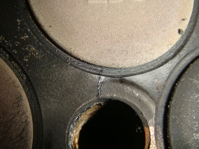

Verdict: Culasse HS à 150 000km sur STI 8.5
Salut tout le monde, et merci pour vos réponses.
Je reviens du garage, et là j'ai eu le verdict devant mes yeux : culasse fêlée...
Donc pour résumer rapidement : il semble que le moteur ait trop chauffé (probablement lors des quelques sorties circuit que j'ai fait), à tel point que même la courroie de distribution "renforcée" était même presque collée sur ses pignons. Perso, je n'ai jamais eu de problème avec le circuit de refroidissement ni avec l'aiguille de température de l'eau, mais bon, j'assume: je savais qu'en allant sur circuits j'abimais plus la voiture qu'en roulant pépère sur route ouverte!
J'ai toujours fait en sorte de respecter les temps de chauffe et d'arrêt du moteur (Ils ont vérifié au garage, et le turbo est par contre en très bon état
), et j'ai fait régulièrement tous les services en temps et heure, mais bon, 150 000km ça commence à faire pas mal aussi...
Du coup les différentes options qui s'offrent à moi sont :
Du coup j'aurai plusieurs questions à vous poser:
Merci d'avance à tous pour votre aide,
Laurent
- Juste remplacer les culasses, avec les joints de culasse, mais le reste du moteur a quand même 150 000km, et du coup il commence à s'ovaliser. --> Risque qu'il lâche sur une sortie circuit, ça peut tenir 6 mois comme quelques années!
- Acheter un bloc moteur complet (sans le turbo) de chez Subaru, en provenance du Japon. On est en attente d'un devis...
- Acheter un bloc neuf "ailleurs", tant qu'à faire autant prendre un qui soit "renforcé"
- Ou alors monter un bloc d'occase
- Est-ce que un bloc "tel quel" pourrait se revendre, sans les culasses ni le turbo? Et environ à quel prix? (Je rappelle qu'il a 150 000km, voiture non remappée qui sortait 280cv au banc de puissance
- Auriez-vous des bons tuyaux sur où acheter des blocs moteurs complets pour STI 8, toujours en EJ20 (sinon ça posera des problèmes lors des prochaines expertises)? Si possible je cherche en pièces neuves ou moteur révisé
- Ou alors si vous avez vent d'une STI 8 "épave" qui aurait été abimée à l'arrière, cela pourrait aussi m'intéresser de récupérer le moteur, à voir...
Laurent

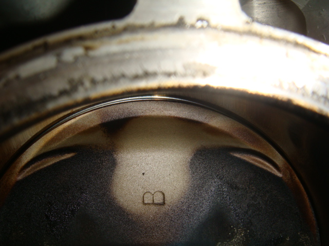

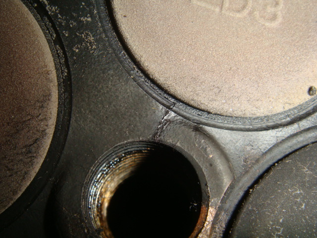

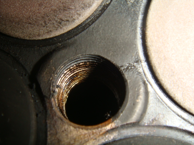

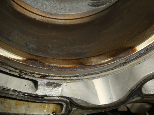

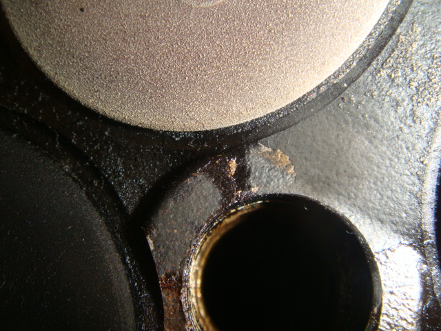

Verdict: Culasse HS à 150 000km sur STI 8.5 :-(

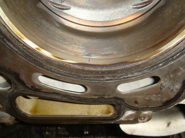

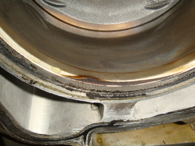

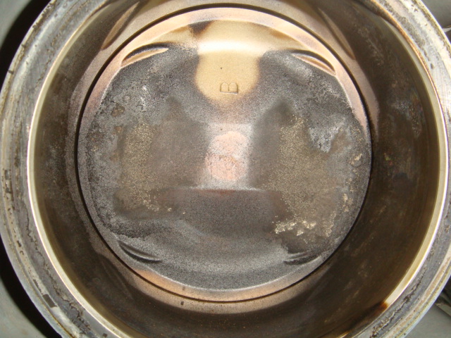

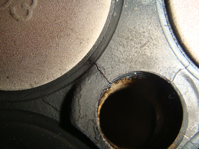

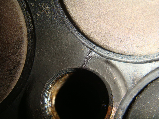

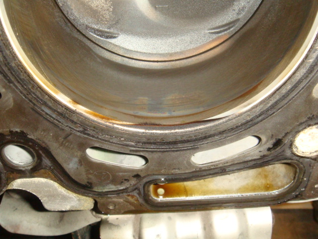

Resalut, pour ceux que ça intéresse, voici les quelques photos qui ont été prises par le garage:
Et encore merci à Nando pour ses conseils (et les photos probablement)!
A+,
Laurent

Re: Verdict: Culasse HS à 150 000km sur STI 8.5 :-(
Tes pistons sont quand meme beaux pour le kilmétrage .
Au niveau des culasses par contre effectivement ...
Ce qu'il faut quand meme voir à la base, le bouzin est et reste un 2.0 ... qui sort comme tu dit 280 canassons, c'est dire les contraintes a rapport d'un moteur qui a par ex 50/80 cv de moins ...
Le hic de partir sur un bloc d'occaze, tu risques de tomber sur un moteur qui a peu etre été plus malmené ou a moins bien vieillit, et au final ne respirerait pas autant que le tient .
Avoir un bloc Hs, c'ets facile , mais des culasses bcp plus dur ... ( a trouver )
Pour ton bloc : a voir l'ovalisation si dans la cote ou non .
Si ok perso je partierai sur une refection, coussinets de ligne, de bielle est segments, tu repart avec du neuf ... au prix de l'occaze et encore.
Pour ce qui est des culasses ... comme dit pourquoi pas chercher une 8 qui a tapée ... a voir celon les offres ... je sait pas trop ...
- Messages : 2009
- Inscription : dim. févr. 13, 2011 14:16
- Localisation : 08
Pour tu a fait un joint de culasse , comme cela peut arriver a n importe qui , avec une petite faiblesse comme cela peut arriver
Pour tes pistons on constate un bloc qui a deja bien tourner avec très sûrement une petite ovalisation ( mais la il faut mesurer pour etre sur )
Pour tes culasses rien de méchant 80 % des culasses sont fissurée comme cela meme a 50000 km
Faite une épreuve et vous verrez très certainement quelle ne fuit pas
Un bloc qui chauffe fort est considérer mort sur un type boxer , mais la il faut tout ouvrir et passer le bloc en métrologie ,pour constater une éventuelle ovalisation des cylindres et un defaut de planéité du bloc
On constate bien que l eau est rentrée dans les cylindres y a plus de calamine
Après sa n est Qu une question de budget

DoubleL a écrit :Resalut, pour ceux que ça intéresse, voici les quelques photos qui ont été prises par le garage:
A+,
Laurent
Je suis quand même stupéfait par la propreté des tes internes quand on as fait les photos.
Tiens moi au jus si tu trouve des bons plans en attendant qu'on arrive à te sortir un devis complet au garage...
