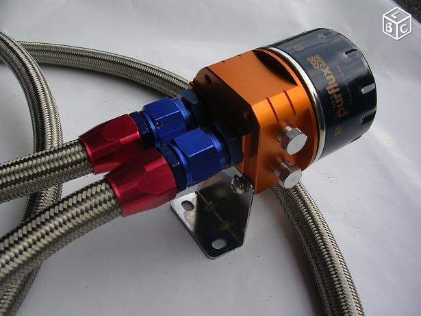

Tu peux aussi déplacer ton filtre!
Il existe des kits avec 2 platines, qui permettent de le loger ailleurs, comme par exemple (pas de pub, j'ai cherché une image sous google pour illustrer mes propos)
http://www.frracingzone.com/fr/circuit- ... huile.html

Pas forcément, mais ça doit se jouer à quelques centimètres de différence en hauteur.
Les 2 platines dont je parle permettent de déporter le[url]filtre[/url] en lui-même. Avec la greedy, le filtre reste à son emplacement d'origine!

oui oui je vois bien de quoi tu parles je connais, souvent il est placer a la place du canister ;)
je parlais surtout pour le STI si je l'ajoute avec la modine ca fait un total d'au moins 10cm + le filtre donc pas possible, sinon la plaque greddy ira tres bien elle n'est pas trop epaisse :)

Ok, j'ai cru que tu confondais déport de radia et déport de filtre :rolleyes:
Dans mon projet, la hauteur est aussi un soucis!

Si tu passes par un système avec filtre déporté, ça va augmenter la longueur des durites et donc impacter ta pression d'huile!
