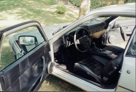

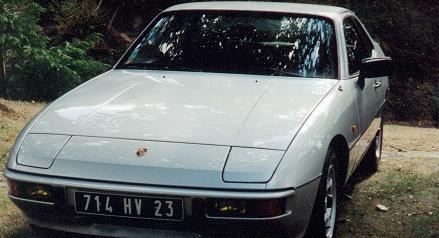

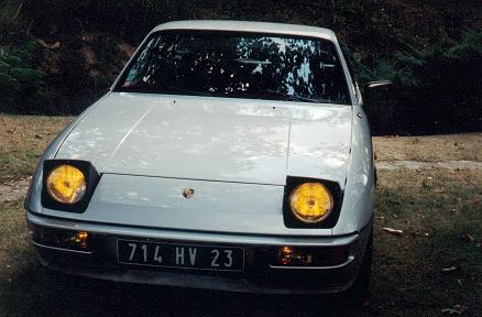

c'est pour tromper l'ennemie ça ! ils appelaient bien porsche une 924 alors..... :D :D
frenchyyii
Messages : 7685
Localisation : pas loin
Messagepar frenchyyii » mar. nov. 15, 2005 18:39
ne pas medire, j'en ai eu une...... :ph34r:
RicouSRT
Messages : 17457
Véhicule : Mitsu evo8 ++
Messagepar RicouSRT » mar. nov. 15, 2005 18:40
frenchyyii a écrit :ne pas medire, j'en ai eu une...... :ph34r:
ohhhhh putainnnnn c'te honte !!!!!....eh, t'as des photos ?? parce que la le dossier, apres c'est beton !!!! :D :D :D :D
frenchyyii
Messages : 7685
Messagepar frenchyyii » mar. nov. 15, 2005 18:48
Pour te faire baver :P :
RicouSRT
Messages : 17457
Messagepar RicouSRT » mar. nov. 15, 2005 18:51
enoooooorrrrmmmeee !!!! :D :D
