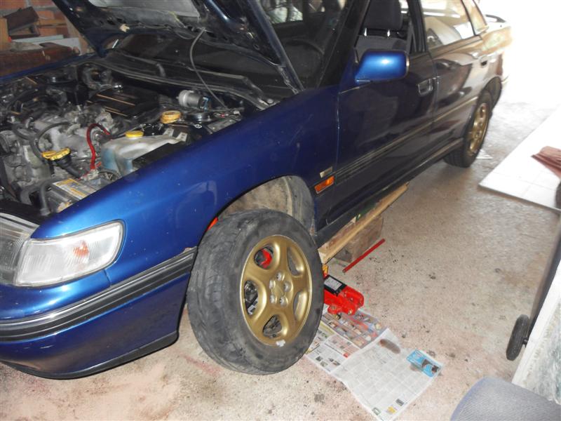

Messagepar Etienne25 » mer. août 26, 2009 08:01
Le up d'hier soir

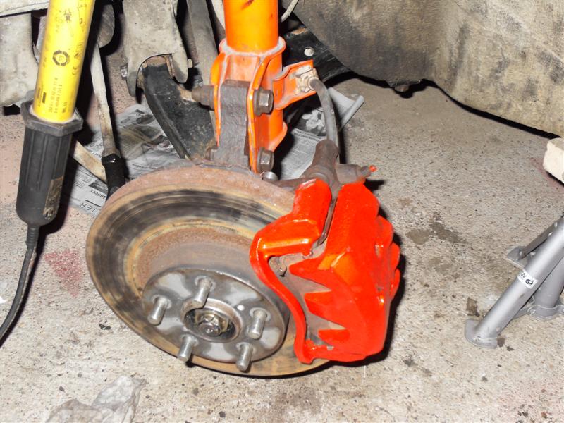

Ouf ca y est on a fini!tous les périphériques sont remontés!
Les vidanges sont faites ,les bougies nettoyé ,les filtres changés , le reste nettoyé.
Une chtite peinture des étriers!
Bref hier soir , on est resté longtemps et on a été bloqué avec mes étriers.
Je m'explique, au démontage , les boulons avait pété de chaque coté,il a donc refallu tarauder.Donc hier soir ca nous as pris beaucoup de temps.
La il ne reste que 1 boulon a poser , et une biellette de bar stab a poser..
Et une chtite purge des freins.
On va déja essayer avec les biellettes et cardans d'origine , voir si tout est ok.
Certainement la suite demain soir,aujourd'hui étant consacré à mes études ;)
Mais demain je pense que les chandelles vont tomber!
Etienne25
Messages : 4602
Véhicule : GT STI 22B
Localisation : Besancon
Messagepar Etienne25 » mer. août 26, 2009 13:12
Ptit up du mercredi : Dédicasse a jeannot25
Jean vient de m'envoyer des chtites photos de son taff ce matin.
Il est fort : a peine sorti du boulot (taff de nuit) il balance tout dans la leg'
Bref Bilan dla matinée :
-Les Etriers sont fixé , frein-filet posé.
-Le siège conducteur a été viré et l'intérieur aspiré a sec.(le reste avait été enlevé par moi-meme la semaine dernière).

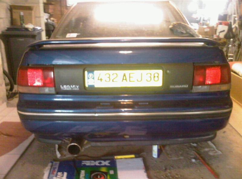

-Le silencieux a été remis (zut...).Il manque une attache qu'il faut que j'aille acheter demain(ca doit strouver a norauto jpense.)
-L'attache remorque a été enlevé par la meme occasion.(& 2kg de terre dans le pare-choc par la meme occaz)
-Les biellettes de bar stab avant remis.
-2ème couche de peinture sur les étriers arrières.
bref demain je fais la purge et on remet les roues de 15 pour faire un test vite fait.
La Livraison de samedi que l'on attend avec impatience :P
& des jantes de 16\" GT99 ^_^
Sinon on vend l'attache remorque ,les 4 amortos d'origine , et les 4 jantes de 15\" dorée avec pneus ;)
bref si les cardans et les barres stab sont ok ,prochaine étape le montage de l'intérieur et apres on va commencer a poncer/mastiquer/appréter la titine.
Il faudra cependant que l'on trouve un capteur ABS AVG et un cligno AVG.

Etienne25
Messages : 4602
Messagepar Etienne25 » jeu. août 27, 2009 13:31
Up dla journée
Bon la voiture a démarré au quart de tour(ya pas draison dfacon )
malheureusement cela n'a pas duré longtemps.
J'ai fait 3 tour avec la titine.
Le moteur tourne tres bien , pas de probleme de passage de vitesse ouf.
Pas de bruit de cardan ouf.
Bon donc je repurge les freins et je repars : la c'est le drame.
La voiture tire a gauche au freinage.et un bruit metallique fait son apparition.
Je me retourne et la ca fait un bruit encore pire a gauche.
Je regarde : vis de cardan non revissé...oups les boulets..
Du coup dla graisse est venu sur la peinture de frein et a tout brulé (c'était tre tres chaud).
Le probleme , c'est que apres avoir vissé lécrou de cardan et remis la roue , en faisant avancer la voiture un bruit TYPE POLYSTYRÈNE s'entend a l'avant gauche.
On trouve en plus la roue AVG légèrement incliné...Bref bizarre.
On a regardé vite fait on a rien vu..
Une idée?
Je pense a des cailloux dans les plaquettes/étrier ou plus plausible un roulement cassé?
On est un peu bloqué la dessus...on trouve pas trop
