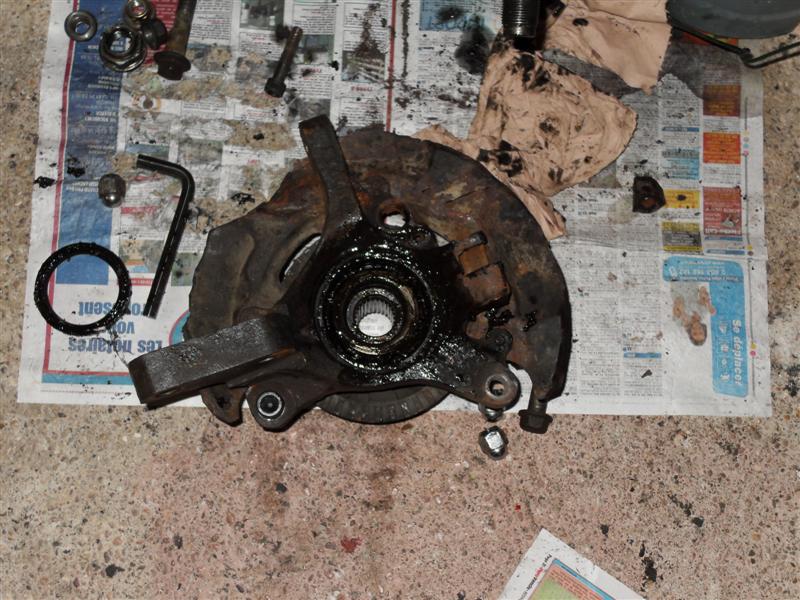

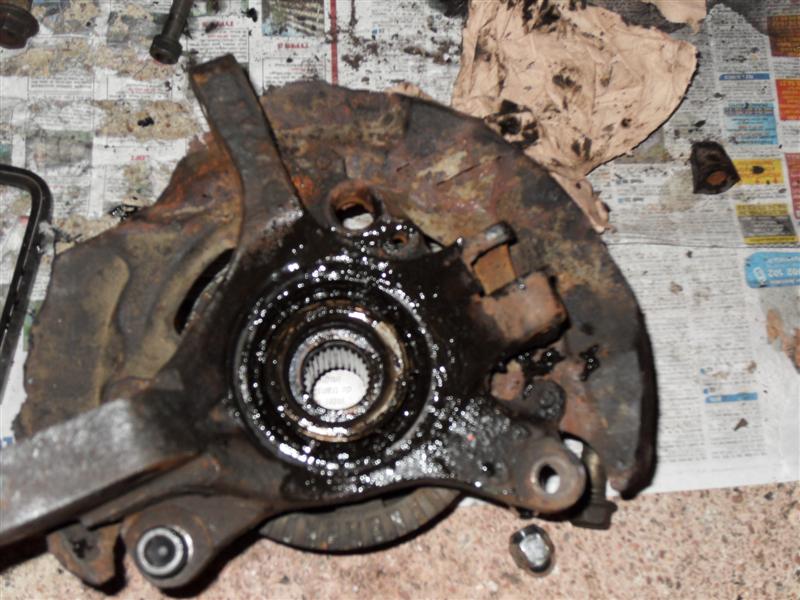

Bon c'est le drame!!!
Tout est cassé :/
J'ai eu chaud quand meme car je roulais quand ca c'est produit(roue bloquée)
Donc résumé les billes du roulement ce sont barrées.
Concernant la rotule de bras de suspension qui a été changé la semaine dernière : elle est crevé...Une bille a tapé dessus...
Le moyeu jpense qu'il a pris cher aussi...
Et le problème qui me fait vraiment ch... : la fusée.
Elle a craqué sur la rotule de bras de suspension (regarder la photo il en manque un bout).
Question : Que faire??ca se répare ou on change direct?
Bon la rotule jmen fou ca coute 20€...
Le roulement ok on change , le moyeu est a changer a votre avis?

Apres recul , je pense que le moyeu est ok.
On va changer le roulement et la rotule.
Par contre pour la fusée ya moyen de la ressouder au tig au niveau de la rotule???
Messagepar N3° » jeu. août 27, 2009 19:38
Quesque tu entend par fusée de suspension ?
Le roulement , ca ce change facile ....ressouder la fusée , c'est de la fonte normalement ca se ressoude pas , enfin si mais c'est pas solide ....donc pieces d'ocas ...

Heu je me souviens pas avoir parlé de fusée de suspension mais de rotule de suspension(la rotule en dessous de l'amorto).
Concernant la fusée je pense aussi que ca tiendra pas dans le temps.
J'attend la réponse de lolo57 pour sa fusée complete avec le capteur ABS.
Il faudra juste que je chope une autre rotule ;)

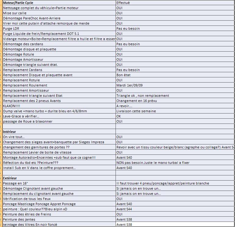

Sinon voila a peu pres ou on en est!!
Il reste beaucoup de taff!!!
J'espere que d'ici la semaine prochaine on aura fixer les sieges/banquettes et que du coté du roulement on sera ok pour refaire un essai et etre sur d son coup!!!!
Sinon ya un dump valve forge ainsi qu'un mano turbal qui arrive cette semaine +2-3 bricoles ;)

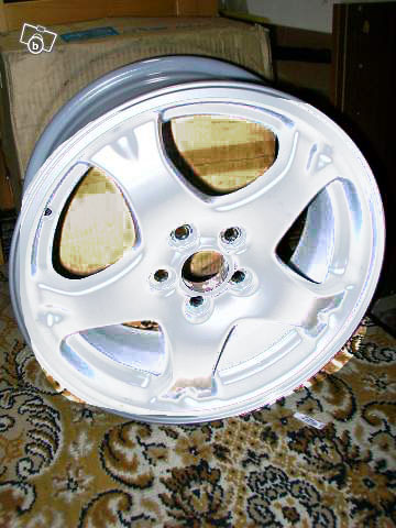

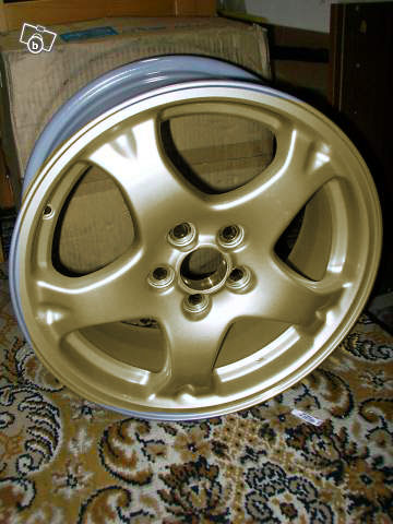

Jantes de gt sur leg après reste plus qu 'a photoshopé en blanc.
Mais il y a deux type de jantes de gt en 16. Les 6 bars fines est les 5 bar épaisse. Tu va mettre lesquelles?
Les plus courantes sont la premier ci dessous
Et il y a aussi celle la en gt 16 pouces que l'on voit moins, on dirait qu'il y a eu moins de GT avec ces jantes ci.
Etienne25
Messages : 4602
Véhicule : GT STI 22B
Localisation : Besancon
Messagepar Etienne25 » dim. août 30, 2009 16:20
Les 5 barres épaisses ;)
Comme celle que tu montre comme plus courante ;)
Etienne25
Messages : 4602
Messagepar Etienne25 » dim. août 30, 2009 19:36
Ptit toshop vite fait.
Alors z'en pensez quoi?
Moi j'aime beaucoup la blanche.Jeannot avait donc raison ;)
