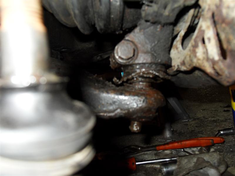

Petit soucis sur les rotules inférieur...le boulon sur le moyeu qui retient donc la rotule est impossible a chopper des 2 cotés...
Voyez l'état de la rotule!!!!
On va tenter demain midi avec un chalumeau de chauffer un max pour sortir ces 2 boulons qui nous dérangent!!
Une idée sinon??

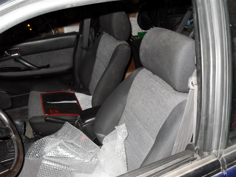

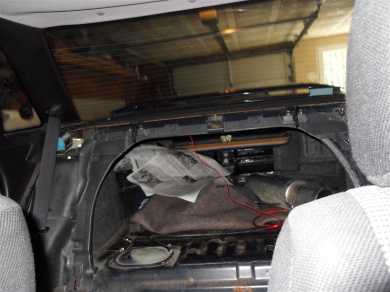

Sinon des pitites photos de l'intérieur que l'on évacue au fur a mesure :
L'arriere est viré ,on peut voir le silencieux qui nous a été donné avec la voiture qui fait un bon rondrond ;)
Bon si on vire les sièges c'est pour une bonne raison =>Intérieur de gt!!

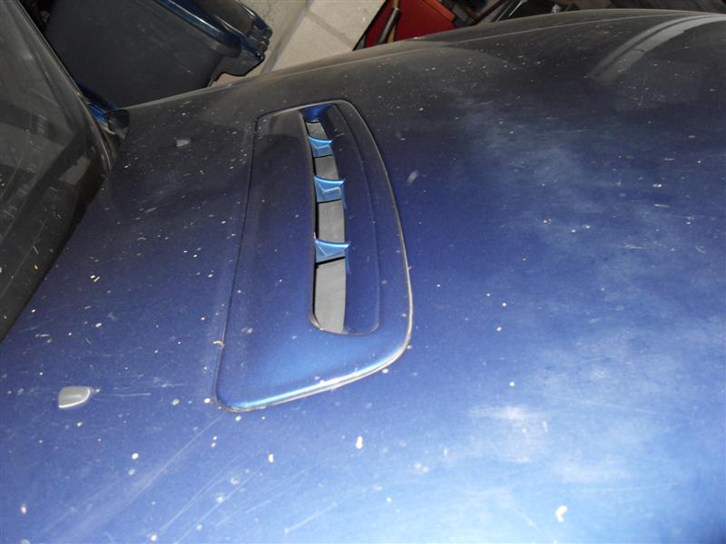

Voici sinon une photo de l'état de la peinture :
Les gens ne respectent vraiment pas le matériel...ca me dégoute!
Messagepar N3° » mer. août 12, 2009 21:24
Tu la vide pas ?
Moi je laisserais juste les sieges avants :)
Etienne25
Messages : 4602
Véhicule : GT STI 22B
Localisation : Besancon
Messagepar Etienne25 » mer. août 12, 2009 22:22
Non non non elle ne sera pas vidé.
Le but étant d'avoir un véhicule type familiale (pour les sorties entre amis) mais qui pousse un chouilla :D
Js13
Messages : 59
Inscription : sam. avr. 18, 2009 20:32
Messagepar Js13 » mer. août 12, 2009 22:56
Ils ont l'air en bon état sur la photo tes sièges.
Tu changes le volant, je sui preneur s'il s'agit d'un momo (en bonne etat bien sur ;-) )
Sinan pour les 220ch, je pensai que c'était uniquement pour le japon, jamai importer, avec le volant à droite, mais un turbo à peine plus gros doit en soufflé 20 de plus sans grande difficulté :2)
