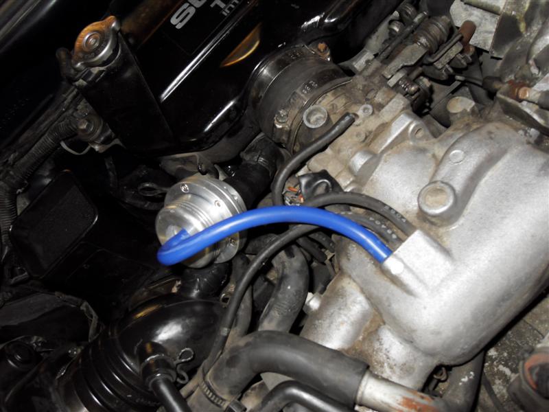

Bon petit problème la dump ne pshiit pas. Il faut mettre des cales au niveau du ressort??
Je pense que c'est lie au fait qu'il n'y a que 0.7bar.

CnamEtienne a écrit :Bon petit problème la dump ne pshiit pas. Il faut mettre des cales au niveau du ressort??
Sinon pour le mano ou le brancher?? Il a un bouchon visse a un endroit mais il faudrai trouver quelque chose qui se visse dedans et qui fini en embourbes conique pour plugger le tuyaux.
Sinon avec le t on peut se brancher ou??
plus tu mets de contrainte au niveau du ressort (donc des cales ou des ressorts plus ferme) moins elle spritzera
tu as le ressort vert ou jaune a l'interieur ?
Le bleu ne sert quasiment a rien pour des caisse stock ou legerement remappé , le rouge a que dalle
Tu a mis ton T sur quelle conduite ?
Chaque coupelle rajouté majore d'environ 150 grammes le tarage
les pressions de travail pour chaque ressort
vert: 0.3 bar à 1 bar
jaune : 1 bar à 1.58 bar
bleu : 1.58 bar à 2.07 bars
rouge : plus de 2.07 bars

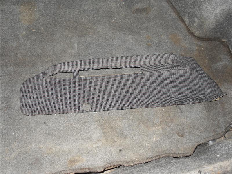

Bon déja on a jeté le superflux :
Tout ca pour faire le teintage de vitre.

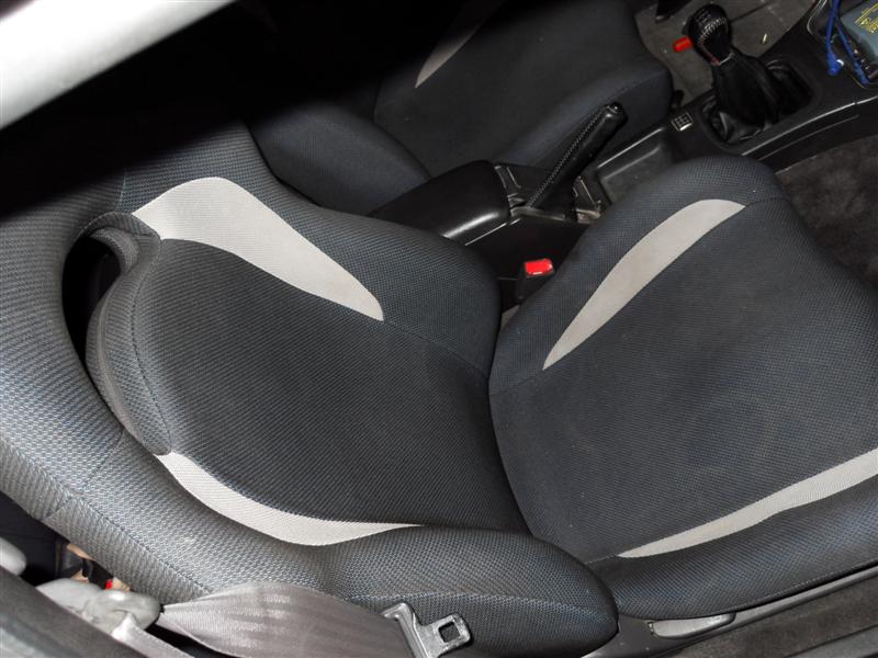

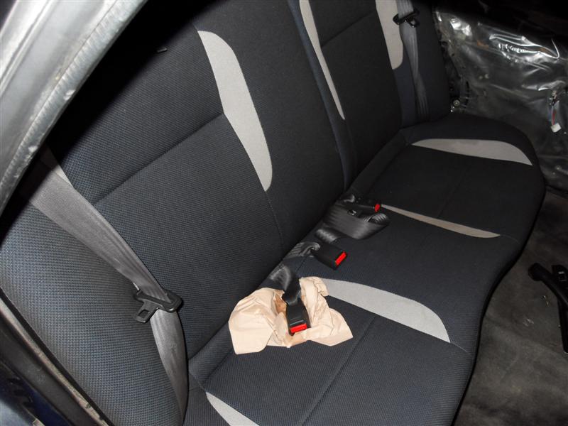

Mais aussi s'occuper de ces endroit de garnitures si moches et pas en ton avec notre tout beau intérieur.

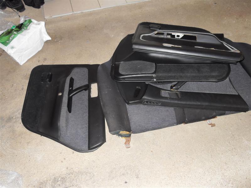

Le nouvel intérieur :
Désolé pour la qualité mais en intérieur j'ai tres peu de place pour faire de belle photos pour le moment

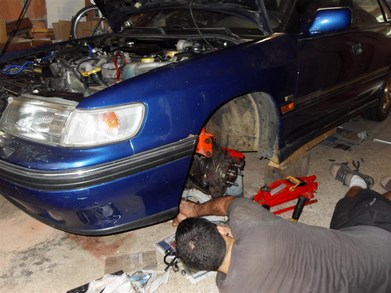

Le jeannot qui bosse et qui refait le roulement

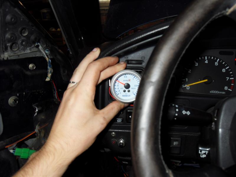

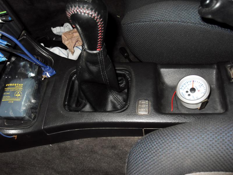

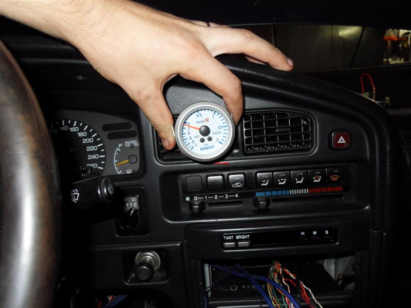

Le mano vous le préferez a quel endroit???
Ho la belle dump!

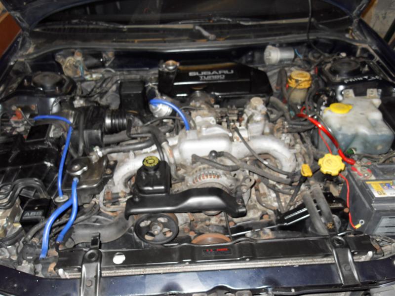

Remplacement des durites en mauvais état par de la durite bleu!

Par contre la dump pshiit pas sniff.faut dire on doit avoir 0.7bar..et selon axauto ca pshiit que a partir de 880gr.
Bref soit on trouve un ressort (stef vend un ensemble a 36€ je trouve que cela fait chere,j'ai juste besoin de 1 ressort que beaucoup n'utilise pas lol )...soit on augmente la pression a 1bar(sur la tige de wastegate ou par robinet de fuite?)
Ho la belle dump!

Ouai le mano on souhaitais vraiment le mettre dans la bouche du milieu mais ca a l'air detre juste voir trop petit...a voir au moment de la pose.

Tiens j'ai fait un mix des photo que j'avais stocké ou tu as des manos qui pourrai convenir sur leg
C'est quoi comme dump moi j'installe la mienne demain, j'espère que çà va pshité. Tiens ton mano me dit quelque chose, c'est le type R de ebay, si tu vois 0.8 bar c'est normale apparemment il rajouterai 0.1 bar de pression.

C'est une double piston type Forge universelle.
Bon moi yavais pas d'autres ressort..Donc elle ne pshiit pas car le ressort est pour 880gr.
Bref demain je vais regarder et aller en acheter d'autres au mr brico si j'en trouve.
Ouai donc en gros c'est mission impossible pour trouver un ressort en magasin...Ca va etre difficile st'affaire...
Jvé déja essayer de ramollir le ressort et si ca ne marche pas bien j'irai directement acheter chez stef un kit de ressort.

Fait gaffe que sa soit pas ton mano qui couille, j'ai reconu ton mano est les type R de ebay, sur 5 il y en a 3 qui fonctionne correctement est 2 qui délire totalement. Pleins de gens avec ce mano on eu des données aléatoire.
Bon c'est peut être pas ca, mais si tu as bien mis sur la durite de la dump est qu'il n'y a pas de fuite, c'est étrange.
