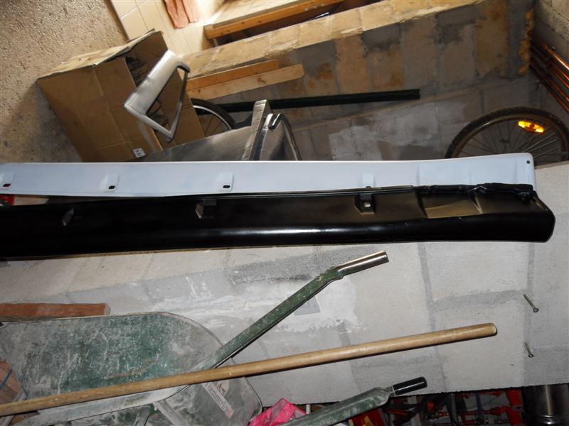

Messagepar Etienne25 » mar. sept. 22, 2009 18:34
Les bas de caisse en peinture :
Toujours la grosse galère cette aile :
Sinon les Team dynamics vont pas tarder a tomber , j'attend la réponse définitive du vendeur xD blanche biensur ;)
Bref le masticage et la peinture ca commence a etre vraiment ultra casse couille.
Surtout les ailes arrières TRES pénible a refaire...
Pour le reste ca va tranquille.
Enfin bon jeannot doit appeler pour la peinture ca devrait tomber fin du mois prochain jpense.
