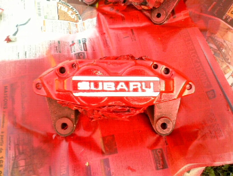

Les étriers sont bien arrivés ;)
jean les as réceptionnés.
Malheureusement je ne pourrais pas vous faire de photos avant lundi car je pars en déplacement dans le centre des demain.
Et jean n'es pas dispo ce soir.
ne vous inquietez pas on vous fera des belles photos lundi dla bete enfin chaussée et montée comme il faut.

Bon on a tous a la maison : un downpipe tout beau a monter , des beaux etriers 4 pistons repeints, des plaquettes RC6 , des jantes repeintes en blanches (qui sont magnifiques) avec les pneus qui vont bien montés dessus (pilot sport)...MAIS on a pas les vis d'étriers....
Jeannot va aller en chercher demain matin ;)
Ha et sinon la super bonne news : on a (enfin) la carte grise ,enfin la provisoire avec de super numéro de plaque à la con...
Bref on est en règle!!!!
Plus qu'a remonté les étriers et une purge et ca ira bien.
Jeannot le fera surement demain sinon je le ferais mercredi soir ;)
