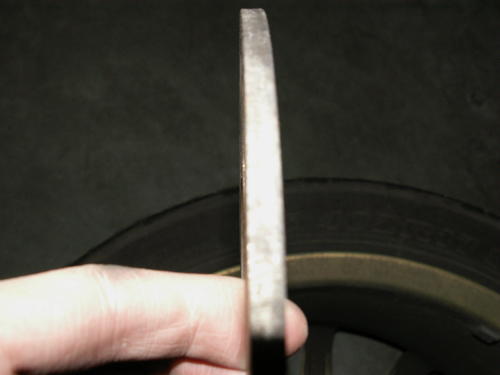

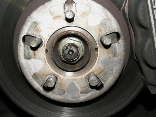

Voici les photos :
La cale doit bien faire 5 mm
Là, on voit bien que la jante peut venir se poser sur la bague de centrage :
