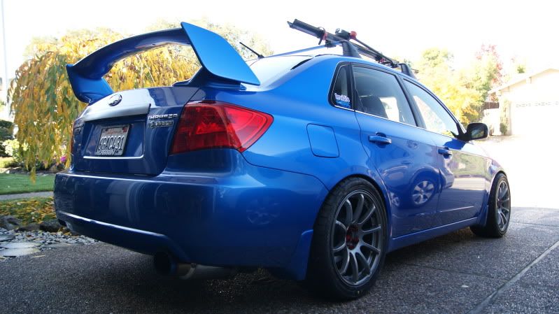

sur ma xi rota force en 18x8.5 et 48 c'est le bon compromis un ET de 35 frottera dans les ailes c'est quasi sur a moins d'un gros carrossage et couper ou aplatir les rebords d'aile ce qui ramène le problème des roulements qui trinque ;-)

les ailes sont certes large mais le bout de métal qui dépasse dessous a doublé aussi par rapport au ancienne :rolleyes: de plus plus de protection en plastique c'est du metal coupant .... :ph34r: Pour ma part j'avait pas envie de tordre ou de charcuter une voiture neuve ou encore modifier le carrossage , par contre si motif sa peu prendre plus du du 9 ou du 9.5 ;-)
voila un tof qui date un peu que j'ai poster sur le wcs ..... :ph34r:
donc pneu d'origine monter sur du rota Gforce/force en france :lol: 18x8.5 ET 48 (montage sans aucune modif ni de cale )
(j'ai encore la possibilité de monter des pneus un poile plus large si il le faut .... :P )
