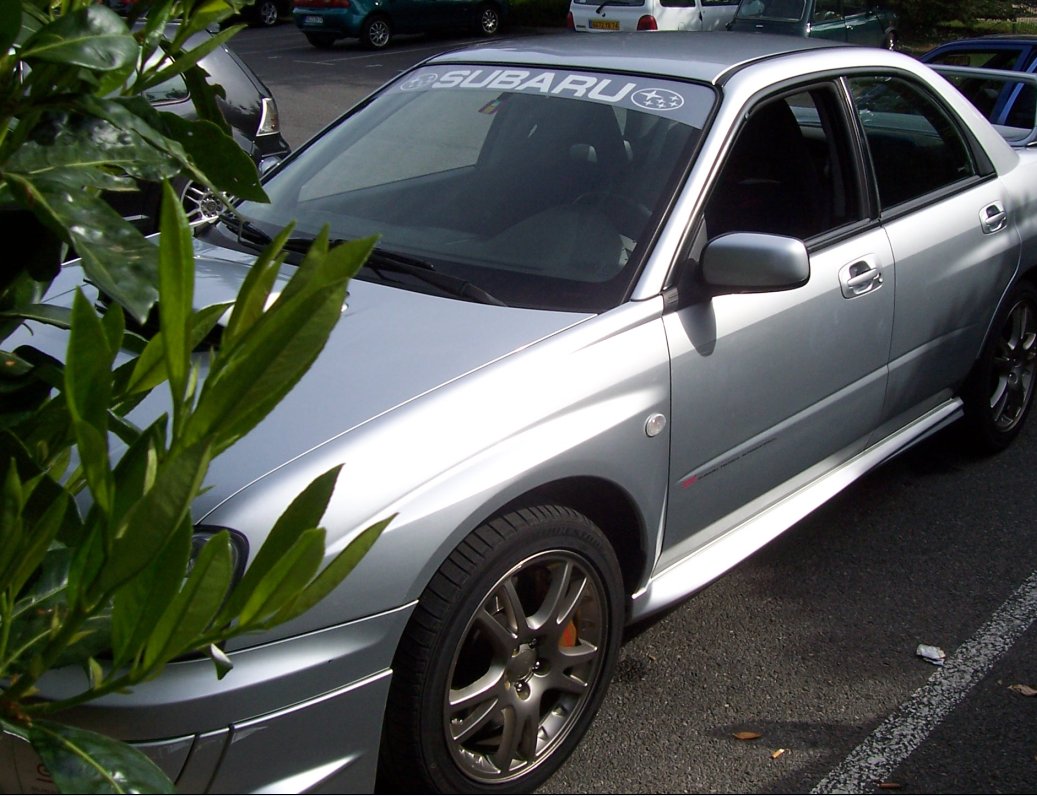

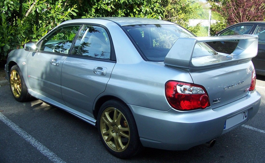

Je déplace mon post du Forum \"LEMAN\" pour que plus de monde puisse en profiter et eventuellement tenter le coup :P

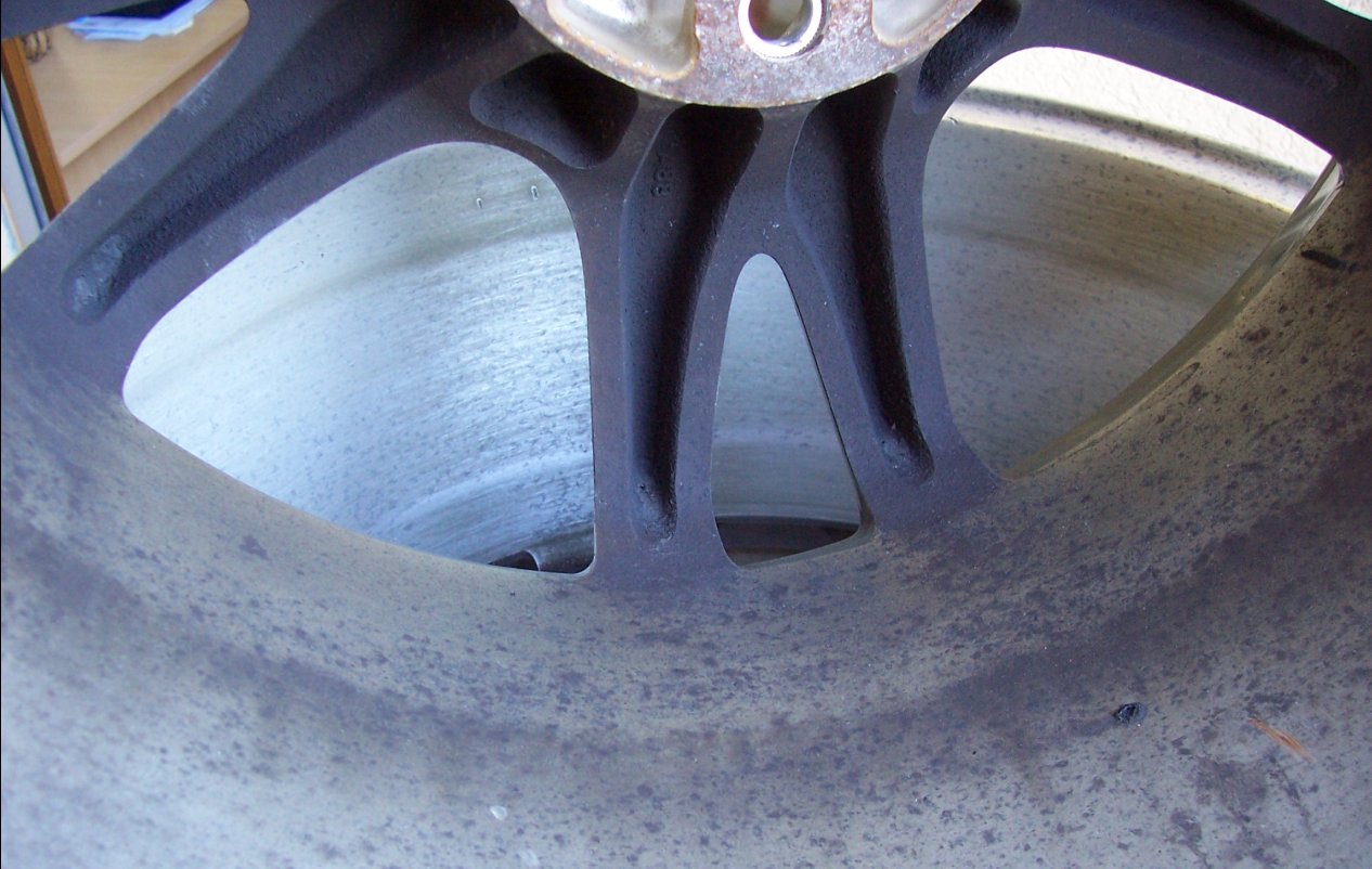

Là voici comme je l'ai achetée (j'ai seulement posé le pare-soleil) mais les jantes ont étées peintes en gris foncé ;-) et présentais pas mal de défaults

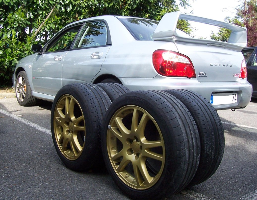

la pose des jantes or en super état, rachetées à Jo black (notre ex président), montage provisoire, elles sont destinées au pneus d'hiver et de passer en couleur carrosserie.
Comme à l'origine

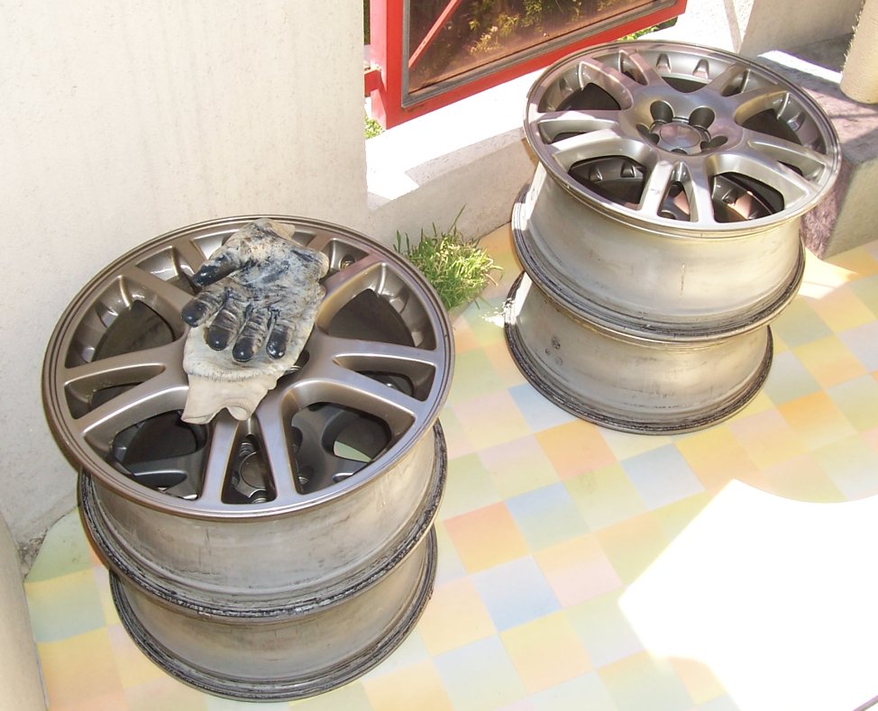

Les jantes sur le balcon faute d'atelier

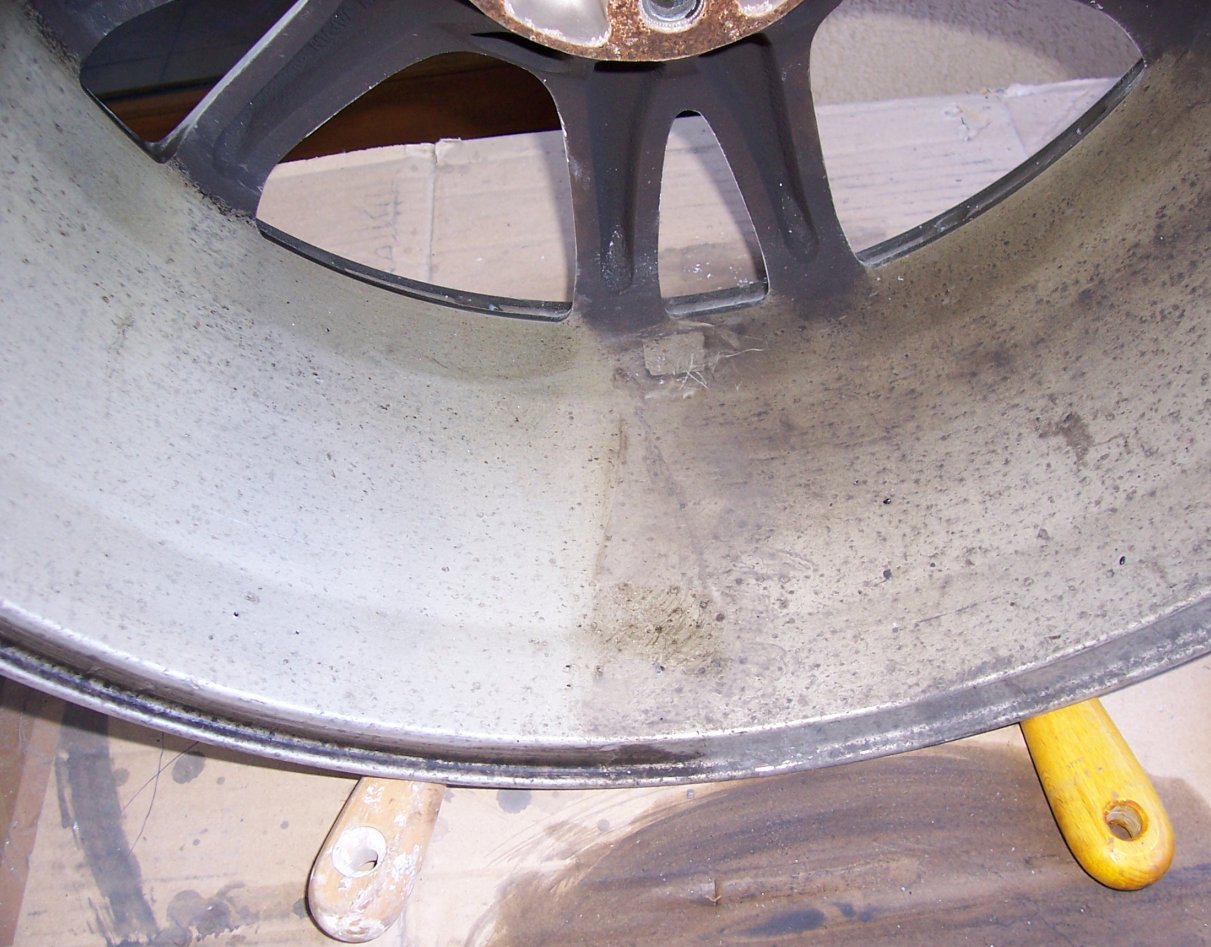

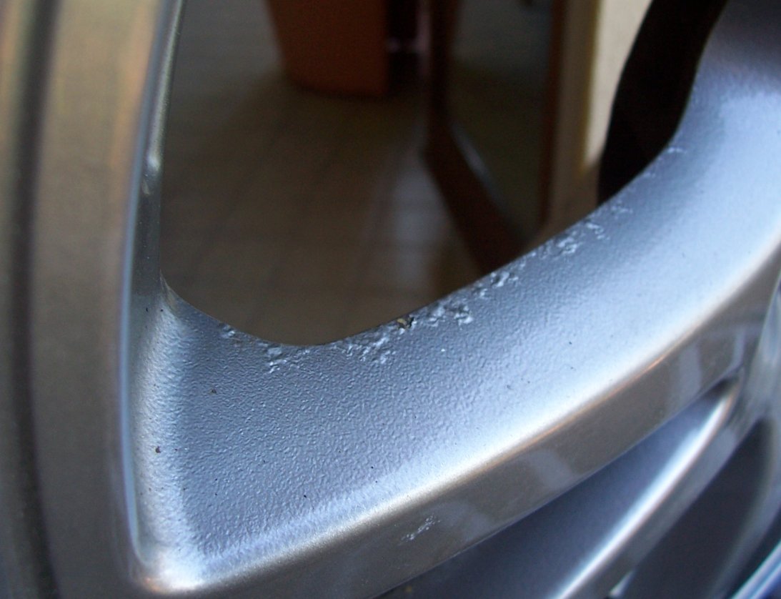

traces corrosion (alumine) à poncer
là la peinture s'est sauvée manque d'accroche et/ou de dégraissage (les jantes ont étées repeintes il y à + 3ans)
avant/après

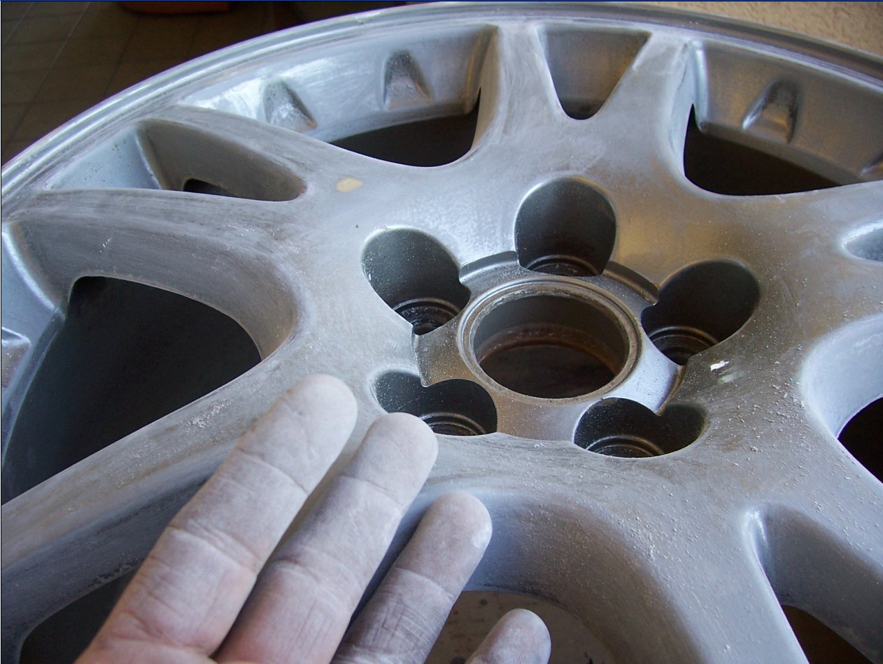

devant dégraissé, au fond légèrement poncé
des traces de corrosion (alumine) à supprimer impérativement pour éviter d'avoir cette roue qui ne tient pas la pression de gonflage

je préfère un ponçage plus grossier (au 240 mais déjà usé et à sec pour avoir des \"rayures\" d'accroche plus profondes, qui seront compensées par un apprêt très garnissant)

c'est pas du boulot de ......... mal au doigt tous ces creux et coins :-( -_-

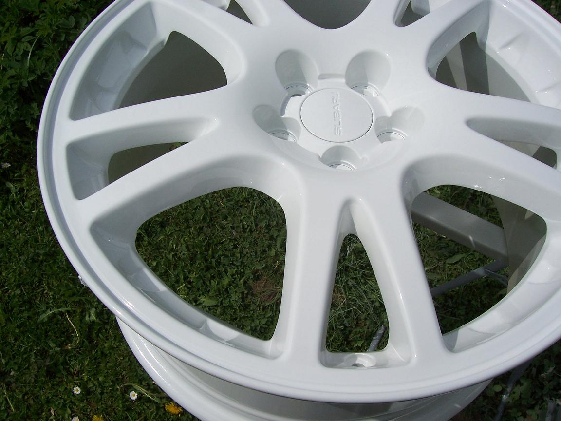

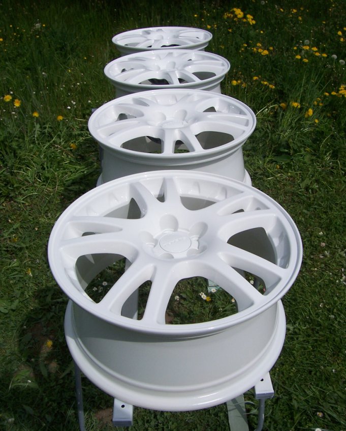

En Blanc, moi je trouve çà beau :wub: :wub: :wub: :wub:
En gros plan,
j'ai passé une couche tous les 45 degrés (donc 8 couches au total), avec les jantes \"couchées\" à plat sur le support, pistolet à 45 degrés aussi en avançant bien dans le sens du brouillard ( on commence près de soit et on tend le bras qui tient le pistolet au fur et à mesure), sans trop charger le nombre de passage du pistolet permet d'obtenir un bon garnissage qui vient combler les nombreux arrondis et les \"pores\" de l'alu, donnant une surface tres tendue (plus facile pour l'entretien ultérieur)
LE RESULTAT

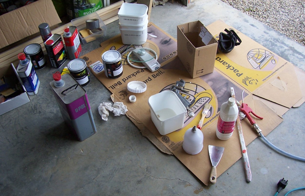

Et tout çà avec un matériel minimaliste, petit compresseur (on arrête de peindre quand il gonfle :rolleyes: ),
pistolet d'apprenti (25€),
un masque de peintre,
Mais de bons produits modernes et performants (juste après avoir passé une couche j'ai vu un moucheron se poser (là tu stress) et redécoller dans l'instant (ouf) donc sec en surface dans l'instant suivant la pulvérisation.
Compte tenu que j'avais du stock, je ne pense pas avoir dépensé plus de 100 € pour cette opération :rolleyes:

Moi, je trouve ça très joli en blanc... :wub:
Merci pour ton tuto ;-)

Très Jolie en blanc.
Mais aussi très salissant...

Bien que j'utilise aussi du papier à l'eau du 240 au 1200 pour la carrosserie, le papier poncer est du 240 à sec déjà usé (comme un presque 400 neuf), le but etais d'obtenir une surface débarassée des défauts (traces de corrosions et éclats de peintures décollés) mais pas trop lisse pour une très bonne accroche de l'apprêt (faut pas oublier que les jantes sont soumises à des variations de température à cause des frein), et dautre part d'avoir une bonne efficacitée du ponçage au vu des nombreux coins à frotter. j'ai ensuite pulvérisé la peinture sans attendre entre les couches mais en changeant les angles de passages (tous les 45°)
J'achète ma peinture chez auprès d'une boite qui fournis les carrossiers et en expliquant bien que je suis amateur et en précisant les conditions de travail (extérieur et petit compresseur) le vendeur sympas m'a donneé pas mal de conseils.
