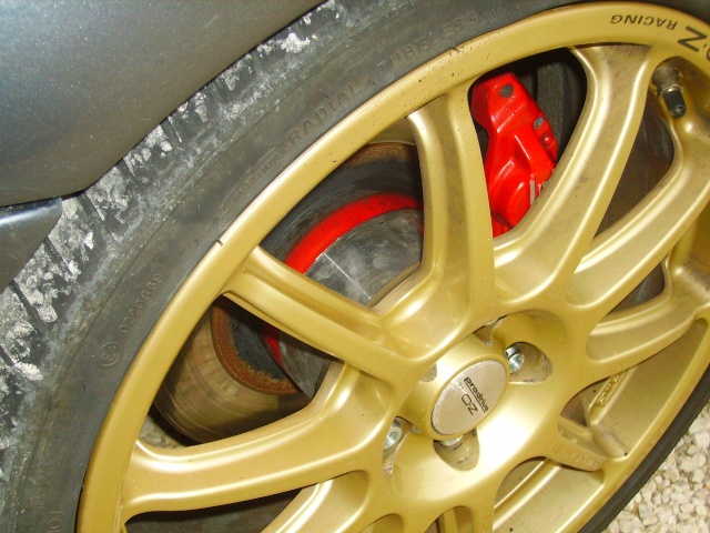

J'ai ça. Kit carroserrie WRC oblige donc cales de 50mm aux 4 coins en double centrage et double boulonnerie:
Il est clair que les roulements morflent plus; je les change tous les 30 000km environ (dès que je commence à les entendre en fait). Mais c'est pas non plus catastrophique, ça ne coute pas très cher à remplacer en plus (environ 60euros pour les 2 avants et 80 pour l'arrière) mais faut avoir une presse sous la main (sinon la main d'oeuvre des garage, aïe!).
Par contre, on dit que ça bousille aussi les moyeux mais ç'est faux, les miens sont toujours nickels et ça fait pourtant 4 ans que je roule ainsi; de plus avec un amortissement très raide (BC Racing) et routes du coins en assez mauvais état.

Pour les cales à l'époque je les avais prise chez BPS et y'en avait pour un peu plus de 300euros si je me souviens bien (double boulonnerie fournie).
Par contre, le problème d'un tel élargissement c'est qu'il m'a fallu recouper complètement les ailes arrière d'origine sous le kit car ça dépasse vraiment beaucoup et que ça frottait grave en appui. Idem pour l'avant dans les gardes boue car le rayon de braquage est aussi bien plus grand donc les roues touchaient ces derniers quand elles étaient tournées ;-)
