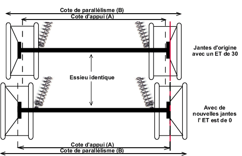

n'étant jamais aussi bien servi que par soi même ; ce que j'ai trouvé
Les appuis calculés par rapport aux axes des jantes sur les bras, cardans, rotules... ne sont plus les mêmes. Les cotes A et B sont modifiées.
Outre l'usure anormale et plus rapide de ces organes, vous modifiez la tenue de route et augmentez les réactions dans le volant, sans oublier les travaux de carrosserie que vous serez obligé de faire pour élargir les passages de roues .
Ce genre de tuning extrême donne une usure inégale des pneumatiques sur l'intérieur. C'est l'effet "Gordini" à l'accélération ou en virage lorsque la voiture est en appui. Cet appui (extrémité de l'essieu) étant repoussé vers l'intérieur de la jante, on observe cette distorsion logique appelée carrossage.
