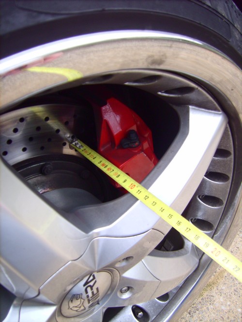

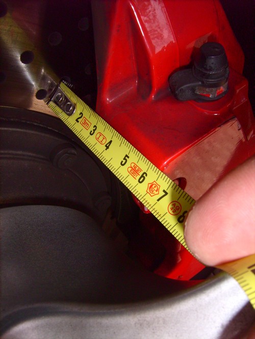

Serait-il possible de prendre une cote pour moi au niveau des étrier avant... Pas de démontage juste un mètre et des yeux ;-)
Avec mes MOVIT les jantes GT/WRX d'origines ne passent pas donc j'aurai voulu savoir si les jantes STI passaient..
J'ai 65 mm entre mon disque et le bord d'étrier, si la valeur est plus grande pour les jantes STI c'est bon pour moi et je peux en reserver :lol:

C'est cuit mon gars :-( ... +/- 55mm entre le disque et le bord de l'étrier et +/- 60 mm entre le disque et la jante ;-)

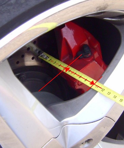

Et entre le moyeux ( partie contact jantes / moyeux) et la jantes STI, quelqu'un pourrait me donner la cote ;-)
Merci d'avance

Pas facile à mesurer vu la forme courbé des batons de la jante mais un peu plus de 3 cms. ;-)
