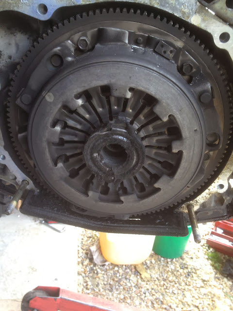

simon57
Président du WCS
Président du WCS
Messages : 6433
Véhicule : MEGANE 3 RS CUP
Localisation : moselle
Re: Volant moteur et embrayage sti sur wrx
Messagepar simon57 » mar. sept. 30, 2014 21:48
Guinness76 a écrit :
alexsub39 a écrit :Sti embrayage tirer.
Wrx embrayage poussé.
Là j'suis pas d'accord :no: la WRX a un embrayage tiré :yes: puisque la buté se clips dans le mécanisme ;-)
Là on vois mieux :mrgreen:
:punk:
Le mien démonté ce we
Même mécanisme que celui de wrx que guiness
