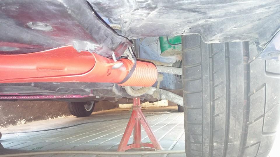

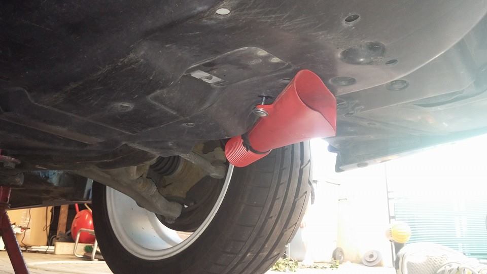

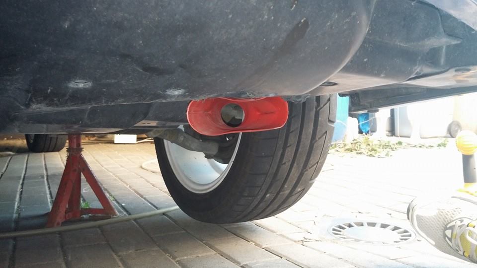

...ci joint mon montage réalisé sur STI7
un peu plus en détail le montage sur le moyeu :
écope et boa sourcées chez Stef design
les prises d'air en lieu et place des AB, réalisé sur mesure
en fois monté dans le pare-choc
à noter que le cheminement du boa et extrêmement important, bien vérifier les positions roues braquées à fond dans les deux sens sans que le pneu ne touche le boa...
j'ai opté pour un support de soutien supplémentaire car ça me paraissait vraiment light simplement avec les colliers.
vue des supports seul avant peinture :
une fois monté :
vue du cheminement complet
le perçage du passage de roue s'effectue à la scie cloche le plus tangent possible de la caisse, photo explicative :
on note au passage qu'il a fallu décapiter le résonateur d'air sinon le boa coté droit ne passe pas.
vue générale
