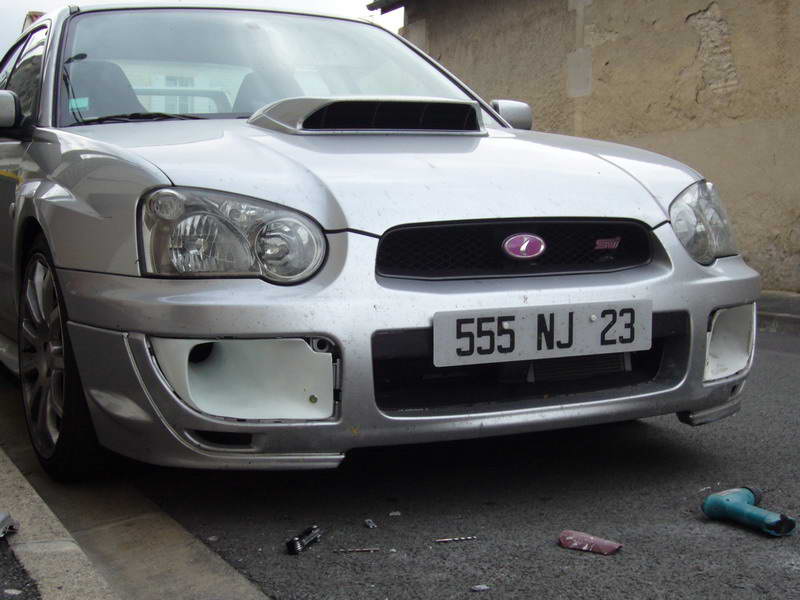

oui c est sur, mais les petits caches a l avant calment bien le flux d air justement, ça fait comme un diffuseur, c est pour ça que j arrive pas a comprendre pourquoi le montage ne serait pas bon... <_<
maintenant les avis diffèrent, moi j en suis completement satisfait, donc y a pas de probleme a mon niveau ;-)
frenchyyii
Messages : 7685
Localisation : pas loin
Messagepar frenchyyii » ven. janv. 18, 2008 18:50
C'est as qu'il n'ait pas bon, juste peutetre pas suffisant (a mon gout par ex) ;-)
pitchouli
Messages : 3110
Inscription : ven. déc. 15, 2006 19:35
Véhicule : la meilleurs GT 2000
Messagepar pitchouli » ven. janv. 18, 2008 18:51
aaaah voilà :2)
en tout cas beau boulot ;-)

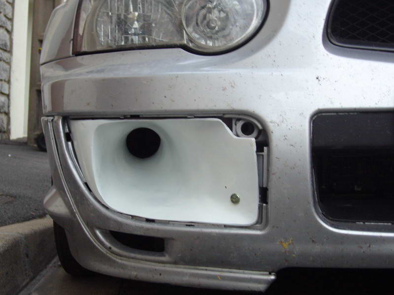

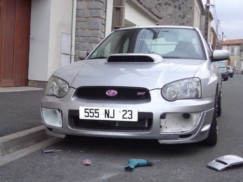

Allez zou...finalement je les mets celles ci car c'est un poil plus complexe que je vous l'ai montré.
C'etait en encours de developement/montage donc forcement la finition n'y etait pas :P
En fait je voulais du discret (je remets les caches par dessus sans rien demonter) et du gros gros volume d'air. Aussi les grosses roues ainsi que mon carrossage plus qu'excessif m'epechent de passer comme leyster dans le passage de roue :wacko:
Bonne nouvelle par contre, ca marche pour l'instant TRES bien, mes roulement tiennent autrement plus ;-)
