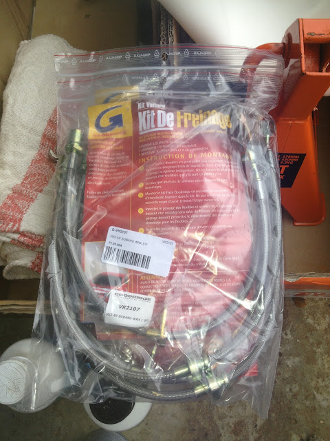

C'est claire qu'un kit durite avia + BRF600(2 bidons) + cale maitre cylindre (moi j'ai une grimmspeed) change déjà pas mal le freinage (et tu trouve tout ça chez Stef Design pour un prix correct :yes: :punk: ).
Et les flexibles monté sans torsades merdique sinon ton calbute portera plainte :shocking:
