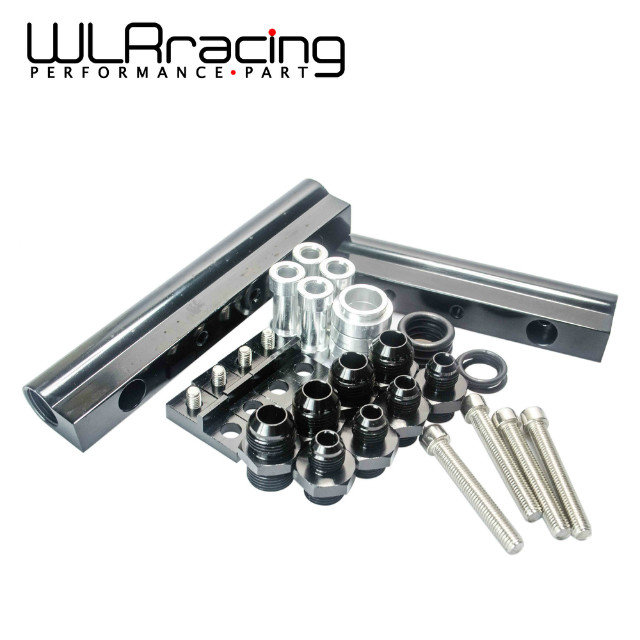

Dans les évolutions de mon moteur, je pensais partir sur des rails alu :
Mais cela est-il compatible avec les injecteurs présents sur mon moteur? Il semble que l'alimentation soit complètement différente...
Sachant que tout sera monté en AN6, pompe Walbro 225l/h, régulateur Sard.

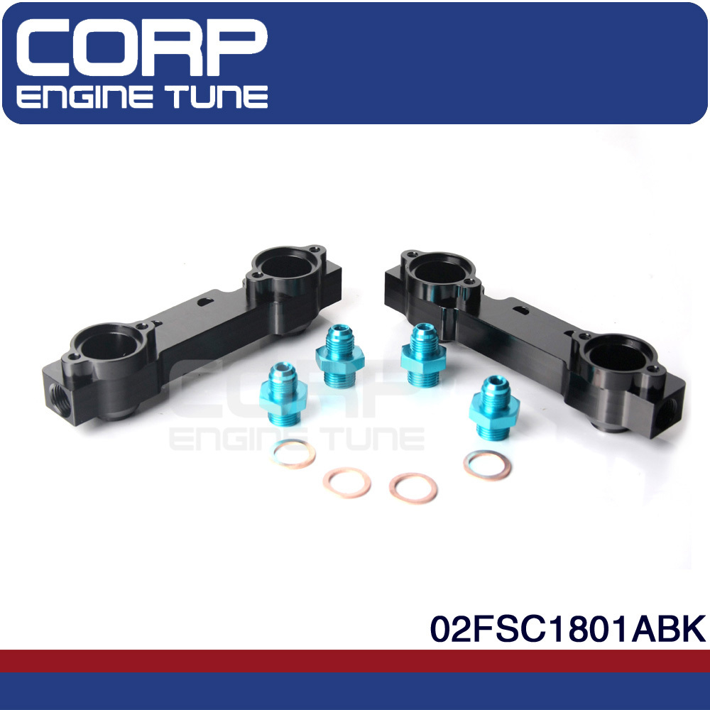

Après des recherches plus poussées, je constate que c'est clairement pas la même chose :lol:
Ceci semble mieux adapté :
Mais c'est fait pour de l'EJ25... alors, compatible ou pas avec mon EJ20G?

il y a des gars ici qui fabriquent tous ce qu'il faut pour monter des topfeed sur ton moteur
ton ecu Z4 est pas idéal pour l'essence euro sp98
faut voir avec qui tu reprogrammes ton ecu pour le choix des injecteurs
le choix des rampes sera fonction des injecteurs et de tes besoins

Tout depend si tu veu garder tes injecteur,
Et oui effectivement certains ici et dans la region fabrique ce eont tu a bezoin

Les bonnes adresses de fabricant m'intéressent, mais j'en ai trouvé sur ebay. Pour 35€, je demande à voir la qualité...
acid a écrit :Tout depend si tu veu garder tes injecteurs
Maxi attack a écrit :le choix des rampes sera fonction des injecteurs et de tes besoins
Pour l'instant, oui je garde les mêmes. On verra plus tard pour mettre des plus gros. Le but est d'éliminer les circuits rigides (je dois retourner la pipe d'eau).
Maxi attack a écrit :ton ecu Z4 est pas idéal pour l'essence euro sp98
Je vais me mettre en chasse d'un eprom pour tourner à l'essence européenne.

le 8S est pas le bon, faut un 4 broches, et un Z4 est trop agressif
il y a bien 10 ref qui peut convenir en 4 broches du moment que c'est pour y mettre en autre code, avec des cartos parfaitement adaptées
dans le cas d'un montage sur une cox, le refroisissement est le plus gros souci
une solution a ne pas négliger est peut-être de passer a l'E85, ou des plus gros injecteurs ont du sens...
