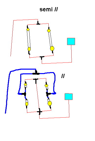

en injection // qu'est ce qui est le mieux :
De faire arriver l'essence par les extremité des rails et le retour au centre
ou bien l'inverse ?
moi je voyais l'arrivée par les bouts et le retour au centre du rail avec 2 durites qui viennent chacune sur chaque coté du regulo ?

au centre pour garantir une alimentation egal ;-)
Messagepar OLM77 » jeu. oct. 19, 2006 15:42
Je suppose que tu realises mon schema ?!?! ^_^

Messagepar vulpina » jeu. oct. 19, 2006 17:24
oui j'ai fait a peux pres le 2eme schema donc en bleu l'arrivée c'est mieux pour la repartition ?

Et le retour, c'est pas mieux si il est symétrique aussi?
Sinon le retour se fera mieux sur certain injecteurs et donc avec une répartition différente des pressions ?
vulpina
Messages : 4068
Localisation : 86/75
Messagepar vulpina » jeu. oct. 19, 2006 20:54
il est symetrique le retour :)
on peut faire 2>regulo<2 pour le retour en utilisant les deux entrée de chaque coté du regulo ou les 4>regulo, en fait 2>1<2 et le 1 vas au regulo .
