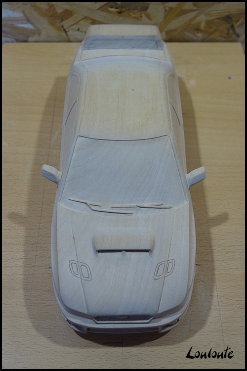

Voilà en photos les dernières avancées :
J'ai pu :
¤ finir les poignées
¤ "dessiner" les feux arrières,
¤ creuser les nervures / lignes sur les portières
¤ "dessiner" les grilles du capot.
Ce qu'il restait à faire ou reprendre :
¤ les bases de rétros
¤ la forme des feux avant
¤ les joints de portes arrière
¤ les bas de caisse
¤ les baguettes de toit
¤ la lunette arrière qui mériterait d'être élargie (?) mais ça je vais attendre, je ne suis pas encore sûre de vouloir le rectifier, je verrai ...
J'ai ensuite repris la forme générale des rétros, et fait les bas de caisse :
Côté conducteur
Côté passager
Petites vues de l'arrière, avec les feux :
J'ai solutionné la taille/largeur de la lunette arrière, en incorporant le joint en continuité des baguettes de toit, qui sont creusées :
Je vais m'attaquer à du lourd dans pas longtemps : les jantes !
J'ai du d'abord bosser sur l'ordi pour me sortir un tracé net et symétrique des jantes, que j'ai imprimé à l'échelle et collé sur la bête
Et j'ai du aussi créer un nouveau "socle" pour pouvoir bosser dessus à la perpendiculaire, sans abimer le reste :
Voilàà :2)

Messagepar Louloute » mer. févr. 03, 2021 20:45
sti2008 a écrit :N'hésite pas à nous faire profiter de l'avancée par de petites photos ;-)
Petites ... en taille/poids ? ou poster plus de photos intermédiaires de l'avancée ? :unsure:
Début des hostilités :shuriken: ... les jantes
Etape 1 : Je commence à percer/creuser
Etape 2 : Je creuse davantage, puis m'attaque aux centres de roues
Etape 3 : Je creuse le reste, à savoir disques et étriers
Y'aura pas mal à fignoler par la suite pour avoir quelque chose de propre, ça ne va pas être de la tarte :wacko:
^_^

Messagepar Louloute » dim. mars 07, 2021 18:00
La suite ^_^
J'en ai profité pour approfondir les passages de roues au Drémel
Et enlever les patrons, déjà bien abimés, pour voir un peu le rendu cette première ébauche :
Pour l'étape suivante, j'ai préféré m'équiper un peu, en achetant un mini ciseau à bois de 1,5 mm.
Je replace de nouveaux patrons :
Et hier, j'ai donné un coup de ciseau un peu partout pour "nettoyer", marqué le contour de la jante grossièrement, et passé le Dremel pour "arrondir" un peu la roue ( le bas attendra que je démonte le socle pour y accéder ), puis j'ai enlevé une partie des patrons.
Bon là c'est brut de décoffrage .... je m'attendais à pire ! mais j'espérais mieux quand même -_-
Je n'aime pas l'utiliser quand il faut être précis et je sais pourquoi ... j'ai attaqué de trop avec le Drémel par endroits sur la première étape <_<
Me reste à peaufiner toutes les jantes/disques/étriers au ponçage ... je vais en avoir pour un moment.
Et je verrai par la suite si je peux "réparer" les quelques dérapages :unsure:

Messagepar Louloute » dim. avr. 11, 2021 10:44
Premier coup de propre donné côté conducteur ...
En plus du ciseau, des limes aiguilles et des bouts de papier de verre, j'ai du me fabriquer quelques cales à poncer qui vont très bien ^_^
Ensuite, encore du bricolage pour faciliter la tache, un tube de sopalin, du papier de verre grain moyen, j'ajuste le diamètre, je colle tout ça ...
... et je ponce en tournant et/ou de haut en bas. Puis j'ai inséré un papier de verre grain fin dans le tube par dessus l'autre, et rebelote pour fignoler.
( Même principe pour les passages de roues en utilisant l'extérieur du rouleau )
Vue générale côté conducteur
Et là je commence tranquille le dessin des pneus ...
Ensuite, faut que j'attaque et termine l'ensemble du châssis puis faire l'autre moitié des pneus avant de refixer la sub sur son socle ^_^

Messagepar Louloute » mer. juil. 14, 2021 19:50
ça fait un bail ... voilà une grosse mise à jour :sweat: :D
un petit passage sous la caisse pour finir les pneus et tant qu'à faire détailler un peu le châssis :
Gicleurs et grilles de capot et feux avant détaillés :
Puis je me suis lancée pour la calandre avec mon "poinçon" fait maison :
@ JFO : Voilà le moment que tu attendais !!! L'AILERON !! :lol:
Début avec le Drémel :
Puis retour au mini ciseau à bois et surtout papier de verre et cales à poncer pour sortir la forme générale :
Et enfin, j'attaque les détails, les courbes et j'affine tout ça ( mais pas plus pour ne pas fragiliser :yes: )
Je redonnerai un coup de ponçage partout ... quelques retouches par-ci, par-là.
Je dois encore signer la bestiole puis passer un petit coup de vernis
Et elle ira sur ses supports, prête à être exposée :beer:
À la prochaine pour le final :wavetowel

Messagepar Louloute » sam. oct. 30, 2021 10:35
Le final ... :wavetowel ( désolée pour le stock de photos :sweat: )
¤ J'ai repris un peu la forme de l'aileron
¤ Matérialisé le 3e feu stop
¤ Matérialisé la serrure de la malle
¤ Collé l'échappement
¤ Petit coup de propre partout
Il ne me restait "plus qu'à" signer ...
Couche de vernis satiné
Léger ponçage au 800 et couche de finition
Shoot final :
Création des supports en plexi, chauffés et pliés :
Et en place sous la voiture :
Voilà voilà !
Bientôt dans la future vitrine avec toutes les autres ... ^_^
