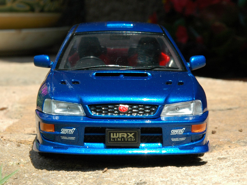

On vient de remarquer que l'on avait encore rien posté de nos collections ici.
On va donc commencer par les maquettes, puis on fera un autre post pour les miniatures.

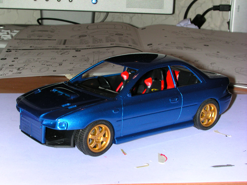

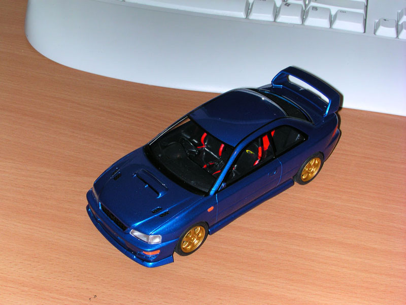

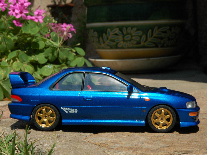

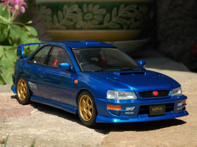

On commence par le commencement :mrgreen: avec toutes les étapes de montage:

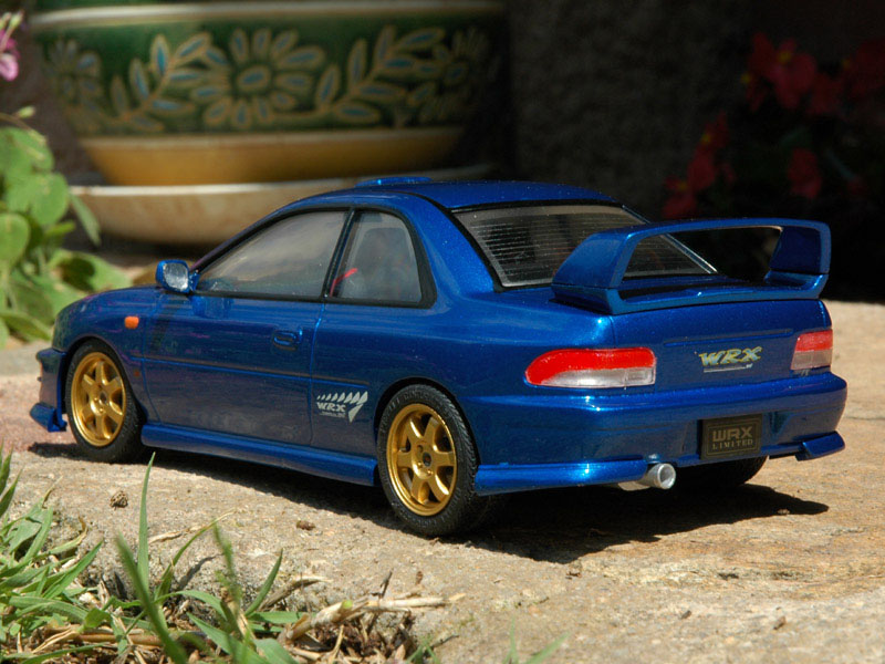

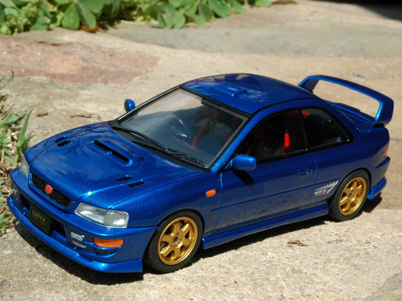

Fujimi 1/24 Subaru Impreza STI VI Limited Edition Type R

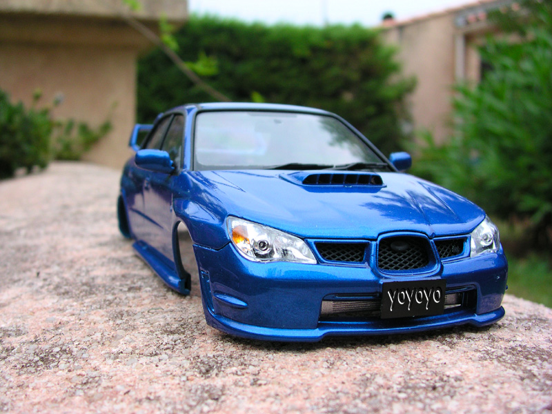

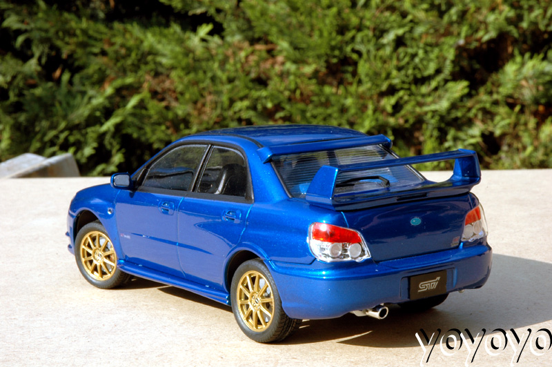

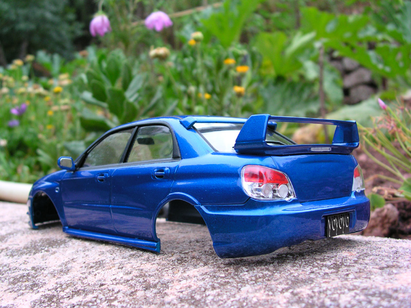

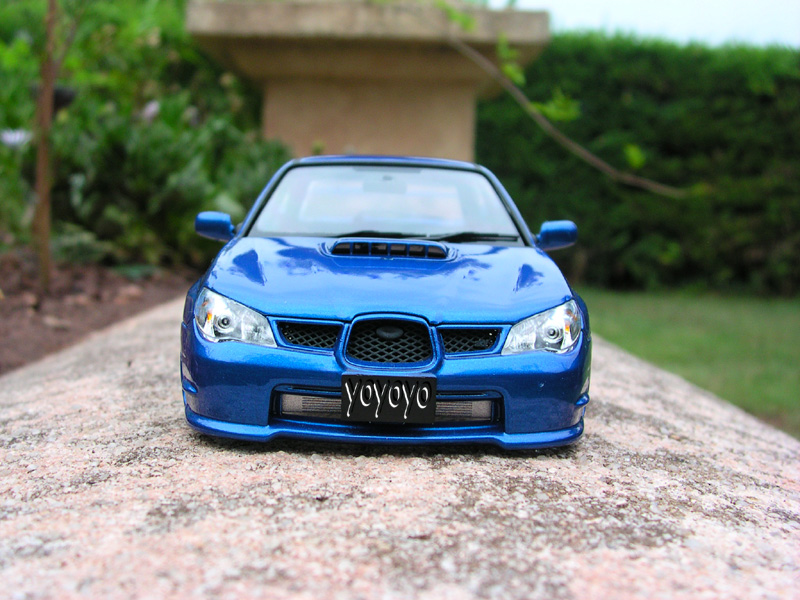

On continue avec la STI 2006, toujours de marque Fujimi en 1/24 :
____________________________________________

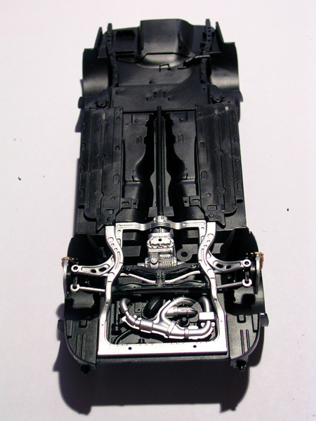

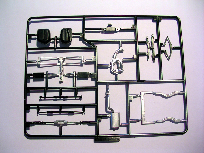

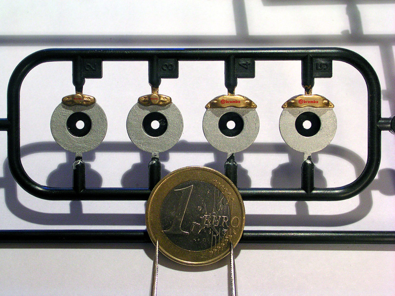

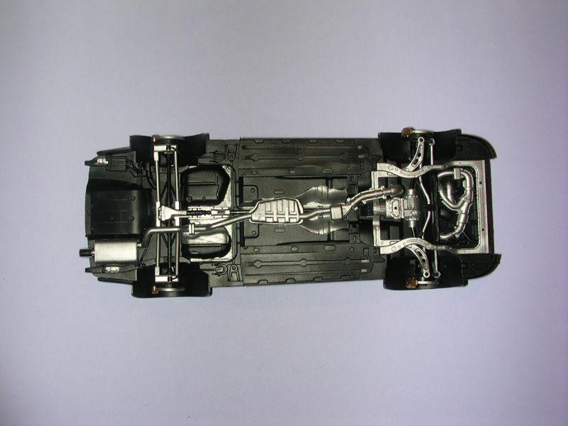

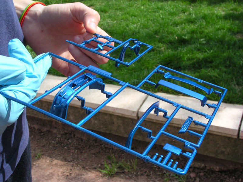

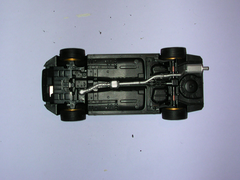

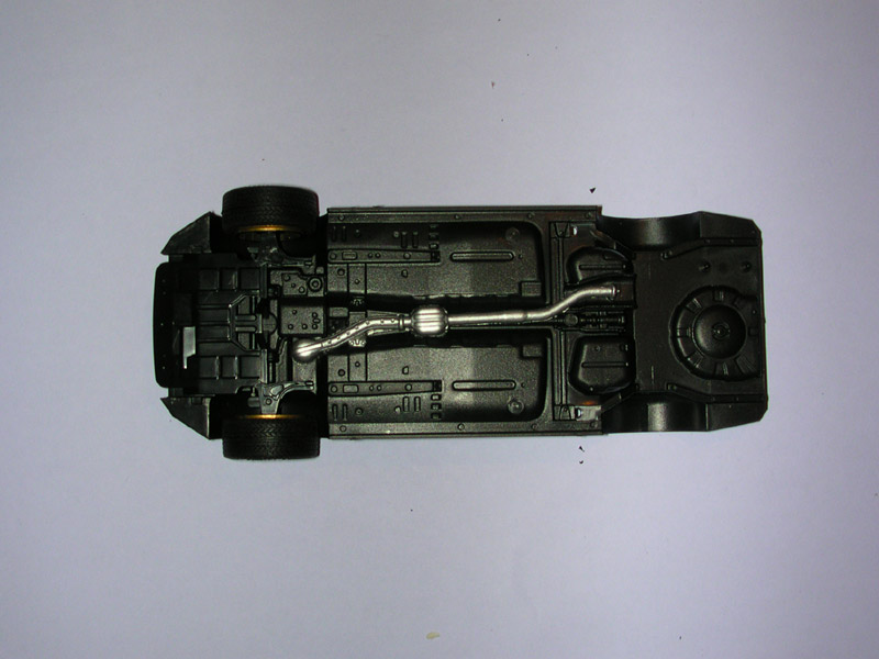

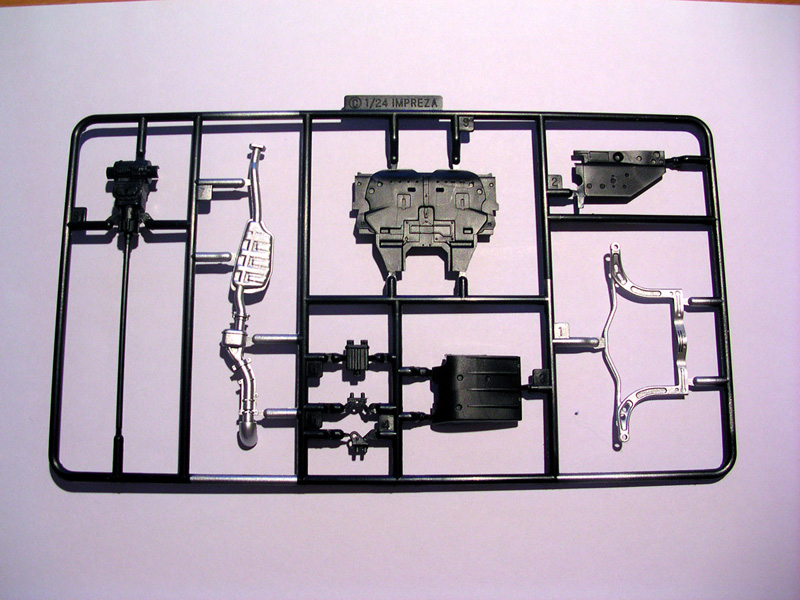

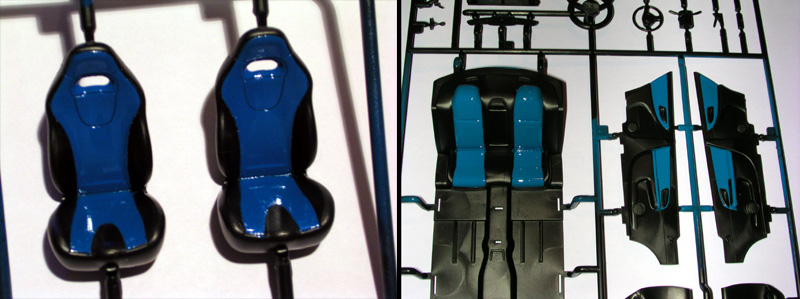

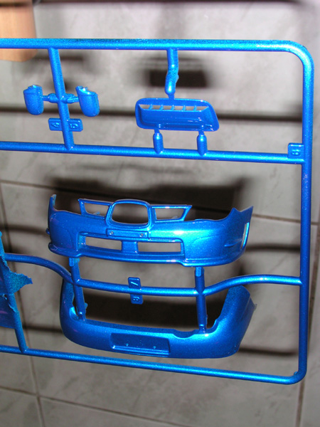

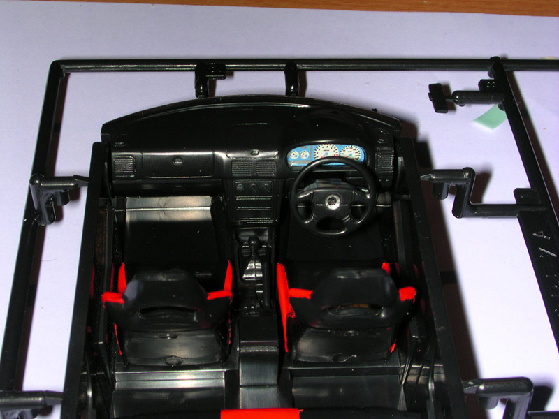

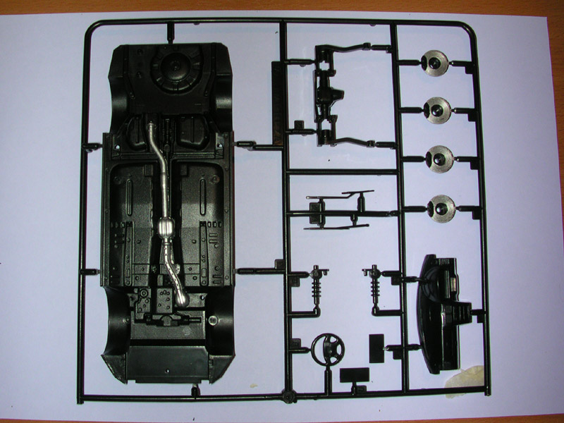

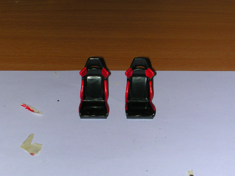

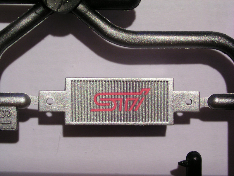

Mise en peinture des éléments (+ stickers) et montage du chassis :
Montage des éléments sur la carrosserie :

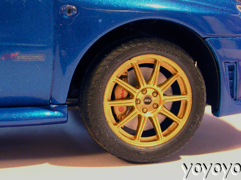

Voilà ce qu'elle donne une fois terminée :

trés jolies maquettes et réalisées avec précision
cemoititi
Messages : 17881
Messagepar cemoititi » mar. janv. 16, 2007 15:02
moi je trouve terrible de mettre de la terre sur les pneus ;-)
superbes...
Heu au passage, j'ai lu il y a moins d'une semaine sur le WCS que tu pouvais noircir les echappements pour faire encore plus vrai...J'ai pas fais trop gaffe mais je crois pas que vous l'ayez fait :unsure:
Si vous y avez pensé, dsl de ma remarque ;-)

cemoititi a écrit :Heu au passage, j'ai lu il y a moins d'une semaine sur le WCS que tu pouvais noircir les echappements pour faire encore plus vrai...
Oui je l'ai lu aussi ...
Et tu as raison, sur la Type-r wrx on l'a oublié :sweat: , le pot était à peindre, nous l'avons fait tout gris, pas mis de noir à "l'interieur"
Quant à la 2006, le pot est laissé tel qu'il était, style chromé assez proche de la réalité, avec un trou assez profond donc pas eu besoin de le peindre... ^_^

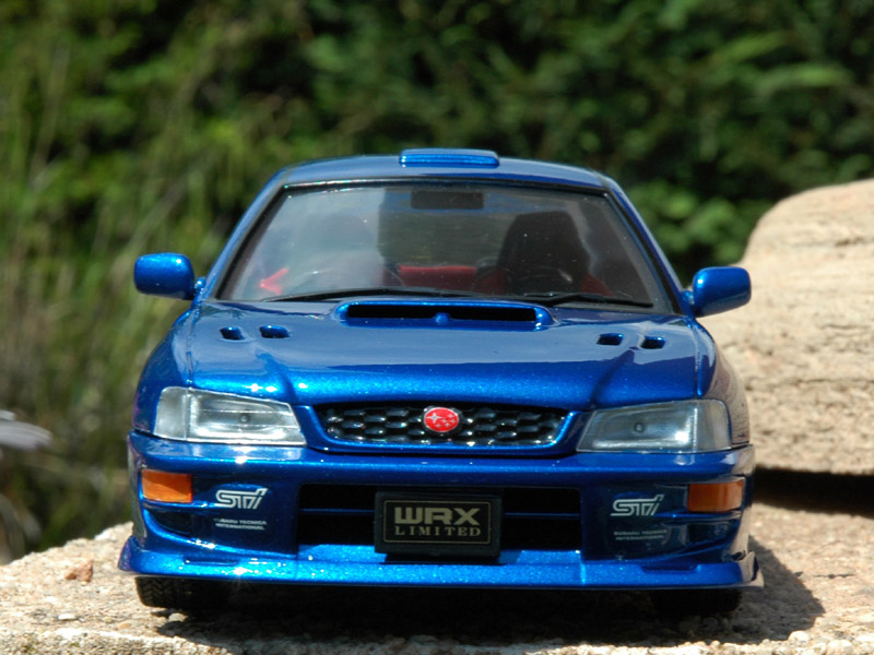

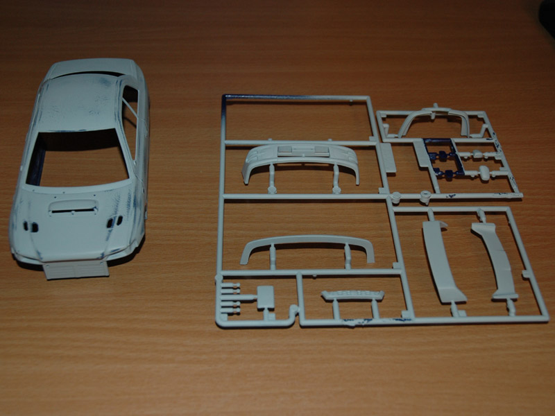

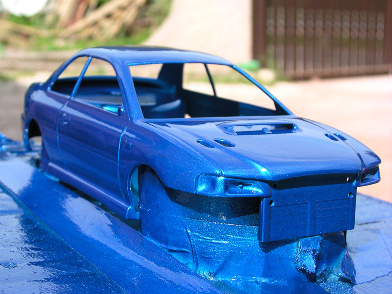

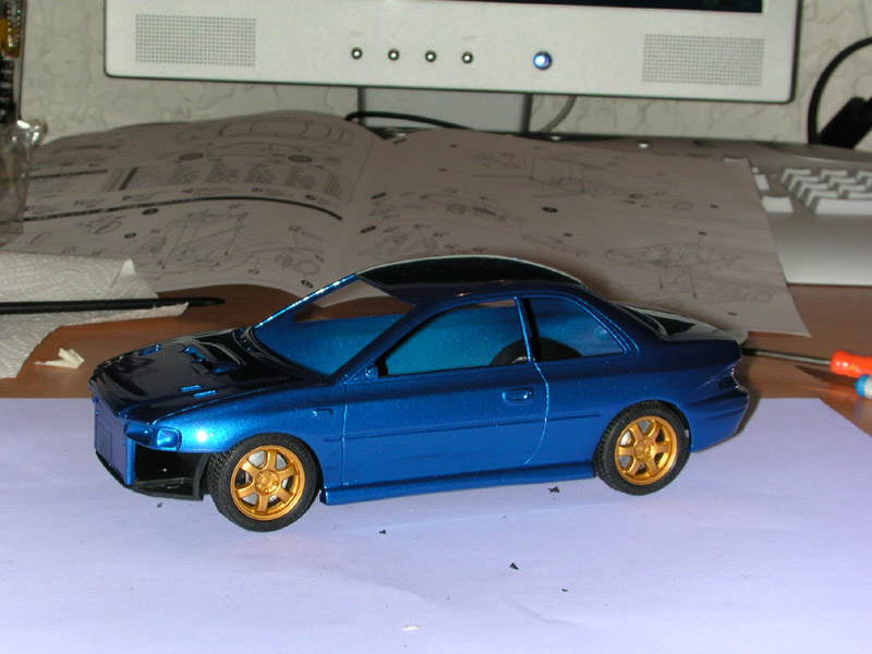

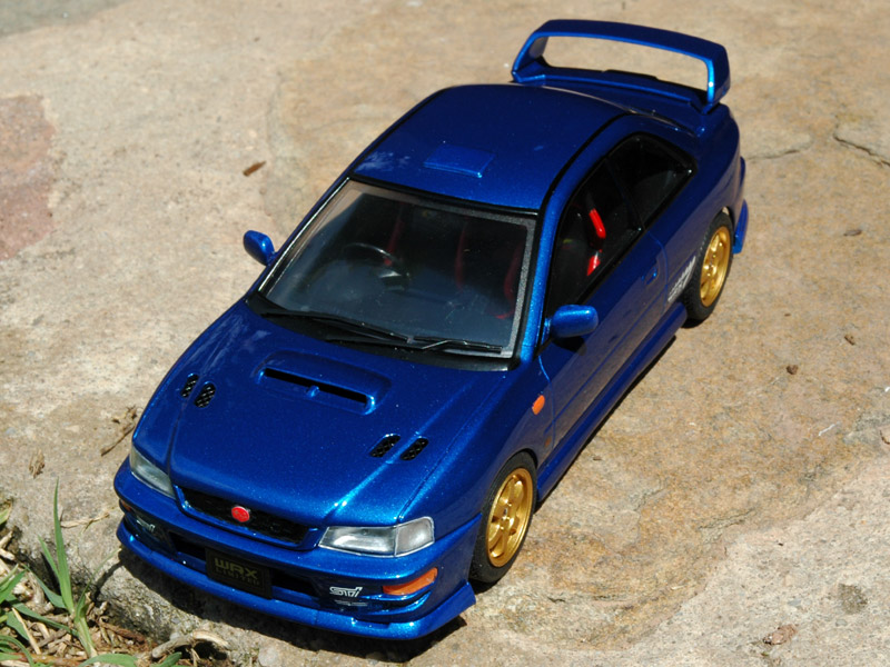

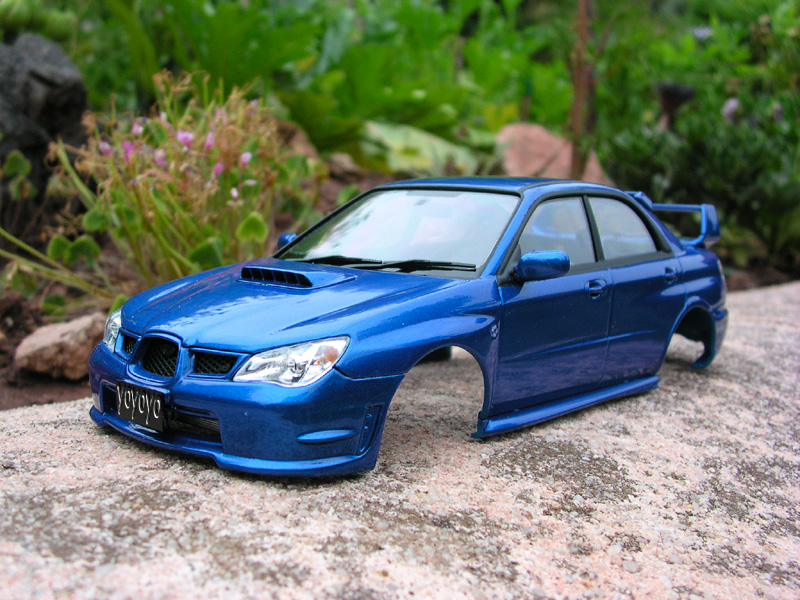

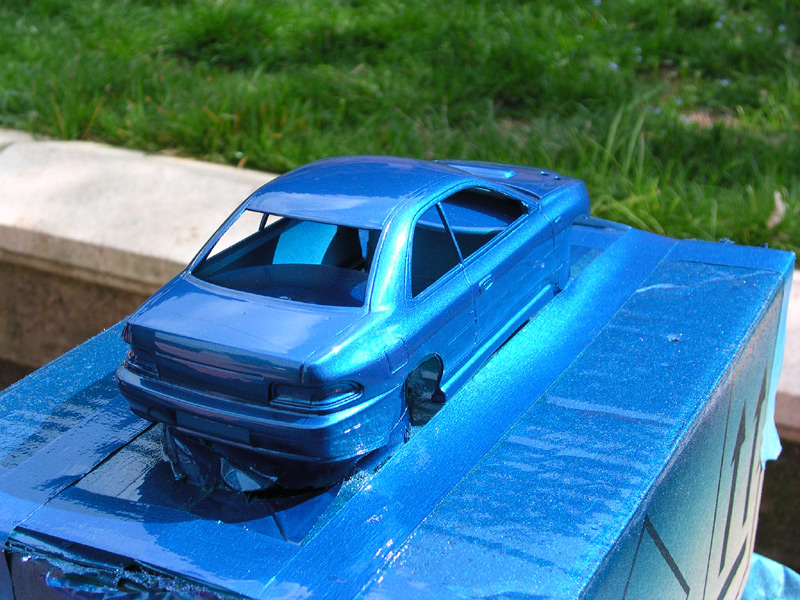

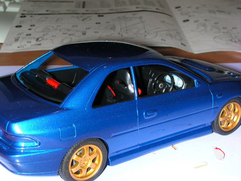

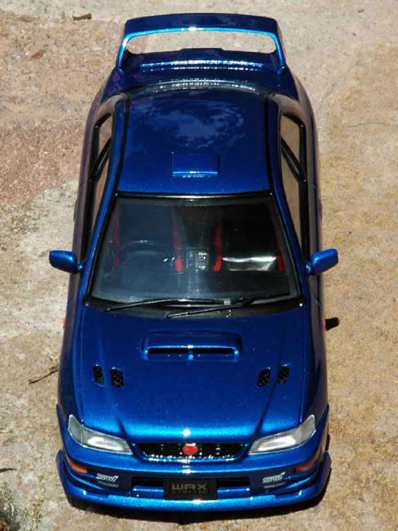

Un petit truc que je viens de remarquer,vous mettez en couleur votre piece sur les grappes,le mieux c'est de les coller directement sur le caisse pour la carrosserie,vous aurez les pieces \"integrees\" dans la peinture comme ca. Voila comment j'ai peint ma Sti VI
Voila le resultat
Ca evite les marques de grappes ou de retouches de bleu.

Voui pour la Wrx , on s'est rendu compte (qu'après) que des morceaux de la grappe génaient ... mais au moment du montage, ce n'était plus un problème, ils étaient à peu près bien placés, et donc nous n'avons pas eu de retouche peinture à faire ...
Et comme me disait Yo, pour la 2006, pas moyen de peindre la voiture avec tous les éléments montés ... car contrairement à la wrx, les feux ne sont pas moulés sur la carroserie, mais sont à monter à part, et avant de mettre le pare choc ...
Nous n'avons pas eu le choix, et avons donc peint les éléments à part

Par contre le kit de la 2006 a l'air beaucoup mieux détailler par rapport à la STI VI, je me trompe?
Sinon pour des débutant elles sont vraiment bien faite, bravo. ;-)

Mes peintures sont toutes des Tamiya en bombes,que je transvasent dans mon aero maintenant,la bombe pour le Mica Blue est le TS-50 qui a ete concue par tamiya uniquement pour les ...Sub :D Et oui je vernis,mais ca,ca depend si je le fais au club avec du vernis de carrossier ou à la maison avec du TS-13 Tamiya mais attention,deux fines couches puis une un peu plus chargees,le TS-13 aime bien "manger" certains decals d'ou le fait de passer deux voiles avant...
Voila Louloutte :D Si je peux encore vous eclairer...
