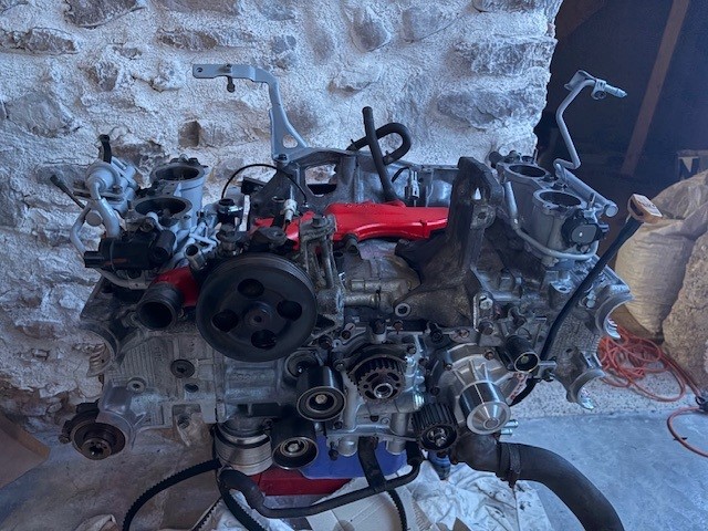

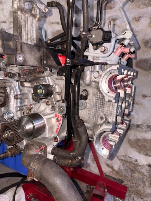

fracture typique d'un choc sur l'arbre à came.
j'avais acheté des culasses sur LBC et l'une d'entre elle était comme ça. le colis avait été malmené.
vérifie que la partie opposée sur la culasse ne soit pas HS, la fonte est plus solide que l'alu...
- Grand Webclubber
- Messages : 188
- Inscription : lun. juil. 10, 2023 10:13
- Véhicule : subaru gt 00 X2 / wrx 7
- Localisation : Haute-savoie
SUBGT a écrit :fracture typique d'un choc sur l'arbre à came.
j'ai vérifié, tout est ok sur ma culasse... ouf..
Mais j'ai quand même envie de trouver la cause, est-ce que j'ai fait une mauvaise manip ? cassé d'avant ? à voir

Ah voilà une belle cassure/fissure !
Quel type de poulie as-tu ?
- Grand Webclubber
- Messages : 188
theogt a écrit :Ah voilà une belle cassure/fissure !
Poulie origine...
- theogt
- Modérateur
- Messages : 4727
- Inscription : ven. juil. 15, 2005 21:28
- Véhicule : Impreza STI PS / 7 PRODRIVE
- Localisation : DOUBS
Ok! Mis à part un défaut dans le barreau de fonte, plus un gros choc rien ne peut fissurer de cette façon un act.
D'autres marques auraient été visibles si il avait tourné dans cette configuration.
- Grand Webclubber
- Messages : 188
theogt a écrit :Ok! Mis à part un défaut dans le barreau de fonte, plus un gros choc rien ne peut fissurer de cette façon un act.
C'est bien ce que je me suis dit, mais il n'a pas pris de gros choc, enfin à ma connaissance...

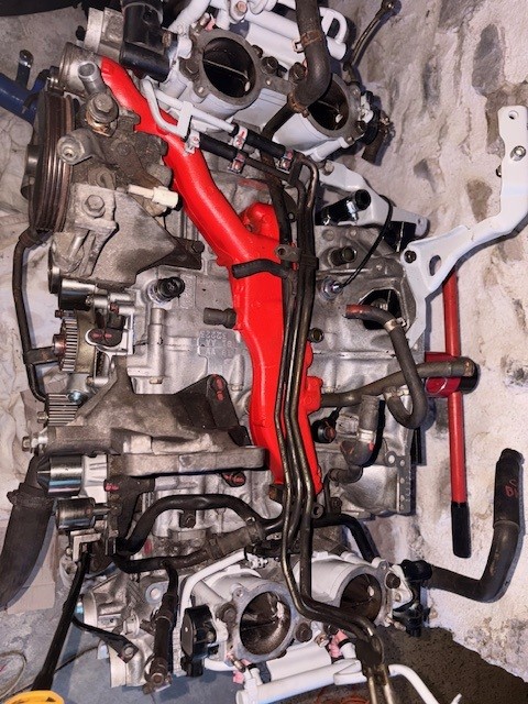

Hello à tous,
Allez quelques photos de l'avancement:
En attendant mes arbres à cames admission, je remonte le haut moteur.
Au programme y a donc: les durites de la pompe à eau avec les conduites rigides, les tgv, circuit et rail essence, les injecteurs, le faisceau, la pieuvre.
Je pose les pap en premier, j'ai poncé sur marbre avec papier fin les faces pour retrouver un aspect correct
(ici j'ai déjà remis les rails, les injecteurs avec leurs joints ainsi que la pompe de DA)
D'ailleurs j'ai changé les joints des injecteurs par le kit deatchwerks, mais ceux du bas ne me paraissent pas adaptés, et mes injecteurs peuvent tourner sur eux mêmes... c'est normal ?

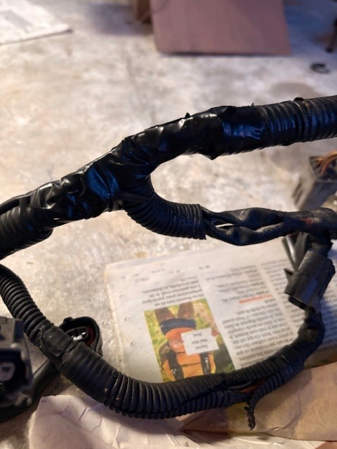

J'en profite pour refaire un coup de propre au faisceau, y avait des gaines sèches et cassées

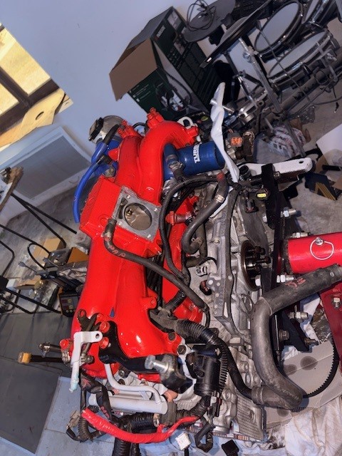

Et zou on pose la pieuvre, et le faisceau:
Je ne vous cache pas que j'ai pas encore attaché le faisceau à la pieuvre, je vais voir si je ne peux pas simplifier quelques passages de câbles, ou même enlever le plastique dessous et gainer tout ça propre pour que ce soit ultra simple et démontage

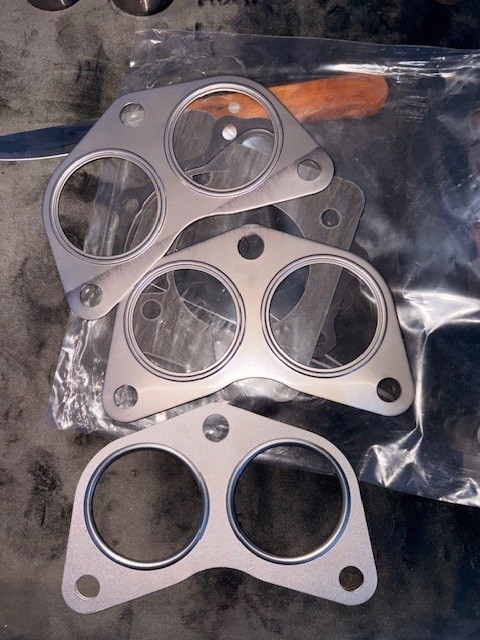

J'ai aussi commencé à poser le collecteur dessous, mais dans la pochette de joint, j'ai 4 joints d'échappement
en gros y a deux paires différentes, pourquoi ? quelqu"un peut-il m'expliquer ?

Pour les injos, les miens tournent aussi sur eux.

gerald a écrit :Pour les injos, les miens tournent aussi sur eux.
Merci pour ta réponse gerald !
Je vais peut-être arrêter de m'inquiéter pour rien (le stress du remontage
Concernant les joints, j'ai peut-être une explication, je pense qu'il y a ceux pour le montage twinscroll, et ceux pour le montage classique.

Que les injecteurs tournent sur les joints c'est normal, le joint du haut doit être légèrement écrasé. Toutefois il ne faudrait pas que les pattes des rails soient tordues. L' alésage du rail doit être bien en coaxial de l'alésage de la pieuvre.
