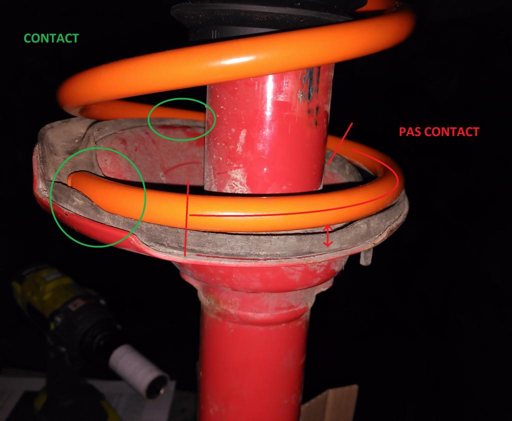

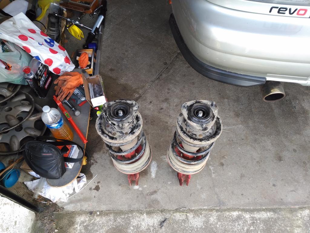

Bon de mon côté, fallait s'y attendre je suis tombé sur un os
Pas de gros problèmes au démontage :
- Heureusement Doudou m'avait mis un coup de disqueuse dans les oeillets des amortos pour le passage des flexibles de frein. Ca permet de tordre une partie de l'oeillet le temps de libérer le flexible, sinon obligé de le débrancher au niveau de l'étrier et c'est purge obligatoire...
- Par contre, c'est aussi doudou qui avait serré les écrous de la jambe d'amorto
Ma péteuse était impuissante, heureusement j'ai pu utiliser le manche de mon cric hydraulique pour me faire une rallonge généreuse.
- Je confirme (sur sedan du moins) que les coupelles sont chiantes à dévisser. Démontage intégral de la banquette arrière pour y avoir accès, et ça reste très exigu avec l'enrouleur de ceinture qui gene et éventuellement la barre anti-rapprochement. Démontage avec petit cliquet, 8ème de tour par 8ème de tour...
On voit ensuite qu'au niveau orientation des coupelles supérieures, c'est simple : il faut aligner un sommet du triangle entre les brackets de fixation des jambes d'amorto.

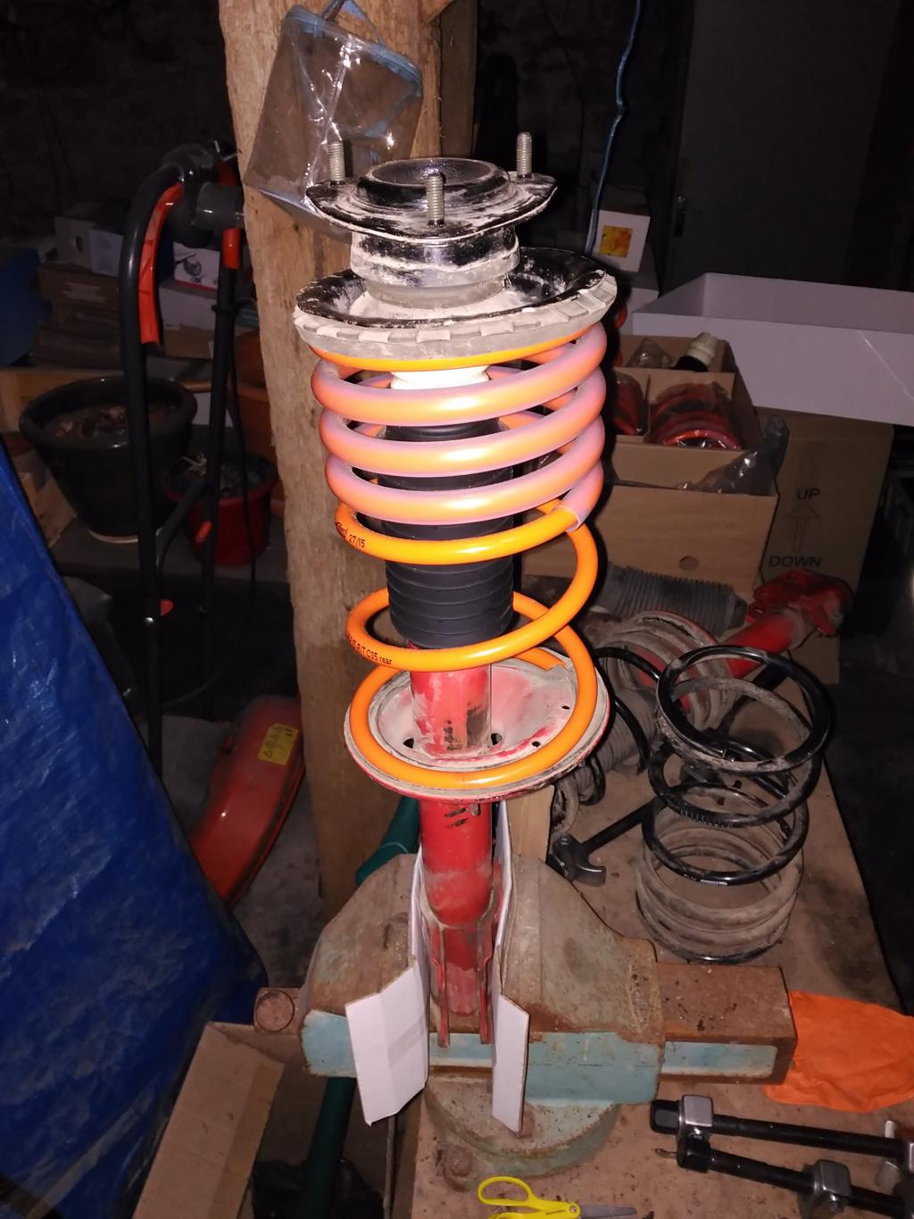

Là où ça s'est gâté pour moi, c'est au positionnement du nouveau ressort sur l'amorto... A première vue, ça va pas mal :
Mais de près, je vois que la spire du bas n'est pas totalement plaquée sur la coupelle réceptrice de l'amorto. Elle repose sur des points de contact isolés, ça me plait pas trop...
Il est à noter que le nouveau ressort est plus court que le précédent, je n'ai même pas eu besoin de le comprimer avec des outils pour mettre l'écrou de fixation en prise sur le filetage de la tige d'amorto. Une fois serré, le ressort est en tension, mais pas énormément. J'ignore si une fois en place, avec le poids de la voiture, ça se plaquerait mieux au niveau de la dernière spire. Mais en tout cas ça me plait pas trop, parce qu'en cas de jump, ça veut dire que le ressort se décolle un peu de l'amorto (sans être libre non plus mais bon...). Je vais demander son avis à Mark.

Réponse de Mark :
Ce décollement serait du à un effet "griffe" de l'extrémité du ressort, pour qu'il reste en place lors du délestage. Et a priori ça s'aplatit bien une fois en charge, ce qui serait logique et rassurant.
Donc dès que je peux, je vérifie de combien j'enfonce mon ressort en précontrainte au moment du serrage de la coupelle, idéalement 3cm.
Si c'est dans les clous, j'installe ça sur la voiture pour voir ce que ça donne avec la roue au sol
PS : il m'a aussi confirmé qu'il n'y avait pas besoin d'outils pour comprimer ces ressorts au moment d'engager l'écrou sur le filetage de l'amorto. Donc a priori tout va bien...
2pot a écrit :The base stops the spring rotating clock-wise.
The end contact point of the spring coil, digs in, and stops the spring rotating anti-clockwise, when the spring becomes unloaded. The base coil flattens out, when the spring is loaded.
Assuming your spring rubbers are OK? You should have 30mm spring preload, with the agx. 10-15mm is a minimum.

Merci pour le retour montage Revo
Ah ouais, cela fait bizarre comme cela...
Mais non serré, ouf j'ai eu peur un moment
30mm de précharge c'est pas mal et plus que suffisant pour tes jumps.
A ce que j'ai lu sur le post scooby, c'est justement ce que Mark a fait en evo par rapport aux ressorts P1 d'origine, car ils étaient trop court en détente (avec certains amortos) avec des risques de desaxage de ressort...
Tout devrait aller bien !

ayam a écrit :Merci pour le retour montage Revo![]()
Mais non serré, ouf j'ai eu peur un moment![]()

Si, c'est serré ! Mes photos sont faites avec la coupelle serrée au taquet. C'est vraiment représentatif de la suspension hors charge. C'est pour ça que ça m'a perturbé, je n'avais encore jamais eu le cas.
J`attends ton retour, mais pour le moment, je ne comprends pas ce que je vois ...

Revo a écrit :Si, c'est serré ! Mes photos sont faites avec la coupelle serrée au taquet. C'est vraiment représentatif de la suspension hors charge. C'est pour ça que ça m'a perturbé, je n'avais encore jamais eu le cas.
Désolé j'avais lu trop vite... donc en fait contrairement à ce qui est écrit
Mark a écrit : You should have 30mm spring preload, with the agx. 10-15mm is a minimum.
la preload/précharge dont il parle n'en est pas une mais pratiquement uniquement une charge nominale/statique.
Là il n'y a quasiment pas de précharge, mais sans doute un peu plus qu'un combiné fileté à helper spring

Je suis sur à 99% d'avoir des AGX pour GC8, oui. Et avec mes Eibach Pro Kit prévus pour GC8, le montage était impeccable.
Sur des amortisseurs à tige courte genre Bilstein, je pense que j'aurais au contraire eu moins de problèmes, puisque ça aurait davantage pré-contraint le ressort.
@ayam :
Je pige pas trop ta nuance sur la précharge et la charge statique.
Moi j'aurais dit, par intuition et sans connaitre les définitions exactes :
- précharge = contrainte appliquée au ressort au moment du montage, par la coupelle supérieure
- charge statique = contrainte appliquée au ressort une fois en place sur la voiture, à l'arrêt
En tout cas là, Mark et moi parlions de la contrainte appliquée au ressort par la coupelle. J'ai pris la mesure ce midi, et j'ai 20mm de précharge (différence entre le ressort libre, et le ressort une fois prisonnier sous la coupelle supérieure serrée à fond). C'est correct...
J'ai testé le montage sur l'autre amorto, le rendu est presque pire j'ai envie de dire. Le bout de la spire ne touche même pas, en gros la dernière moitié de la dernière spire est décollée :
Malgré tout, pour voir, j'ai installé rapidement les deux suspates arrières en l'état sur la voiture, puis je l'ai posée sur ses roues. La hauteur de caisse a l'air tout à fait raisonnable à première vue. Si c'est plus bas qu'avant, c'est pas très flagrant. Les spires du bas se sont en toute logique mieux plaquées sur l'amortisseur... Mais bon ça me chagrine un peu ces spires mal plaquées au délestage.
