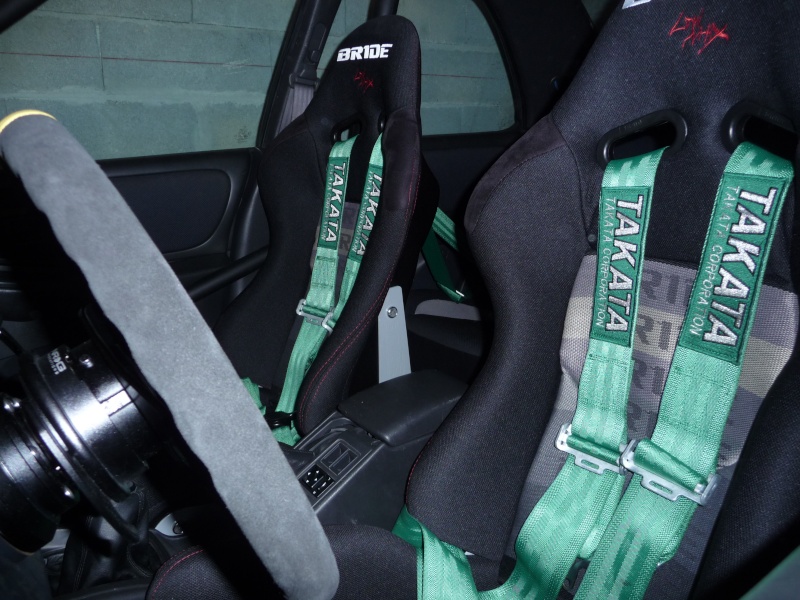

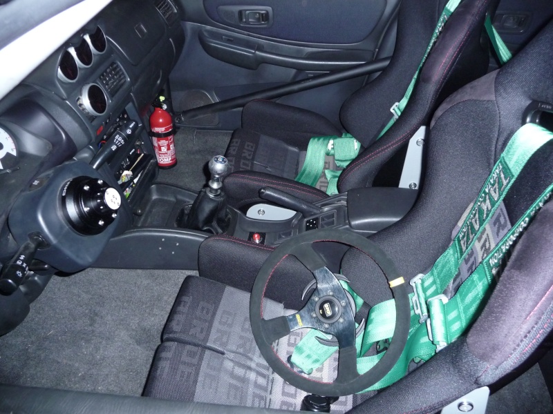

Et ça va comme ça avec tout ça ? Tu pourras faire une photo pour que je me rende compte s'il te plait ?
Re: [TUTO] Changer son volant avec airbag
Messagepar Hondo » lun. juil. 30, 2012 23:55
Voilà ce que ça donne sur le mien.
Sur celle là on voit l'épaisseur que ça prend. J'essaierai de mesurer l'ensemble.
