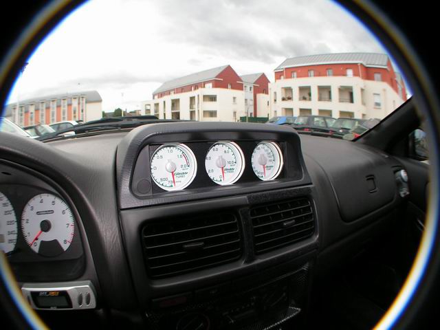

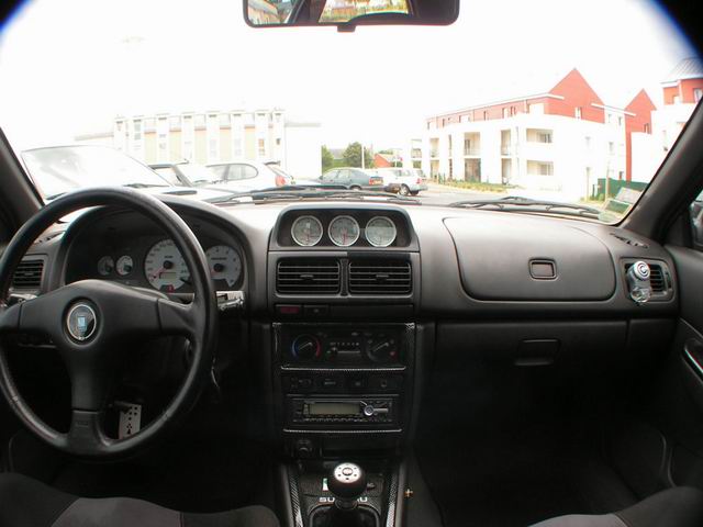

Messagepar arasx » ven. oct. 29, 2004 14:15
Ca ce sont les miens sur ma gt du blitz :wub: :D
De nuit:
De jour:
