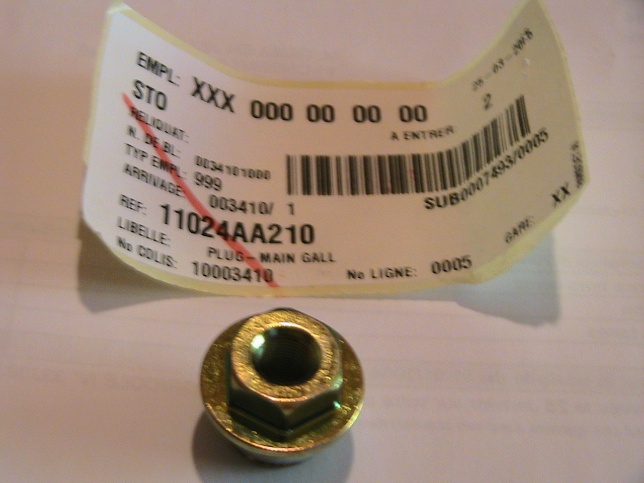

pas la peine de se faire chier à percer et tarauder un bouchon de vidange, ils vendent ça chez sub !!

C'est vraiment bien çà en plus en image. :D

Messagepar lours8 » mar. nov. 15, 2005 13:57
le prix de ce fameux boulon 11€ B)

Messagepar MaxiSub » mer. nov. 16, 2005 10:21
lours8 a écrit :le prix de ce fameux boulon 11€ B)
Et ca se met à la place du bouchon de vidange ?
Merci ;)
lours8
Messages : 221
Inscription : mar. déc. 02, 2003 13:59
Localisation : Est
Messagepar lours8 » mer. nov. 16, 2005 11:06
MaxiSub a écrit :Et ca se met à la place du bouchon de vidange ?
Merci ;)
oui :yes:
