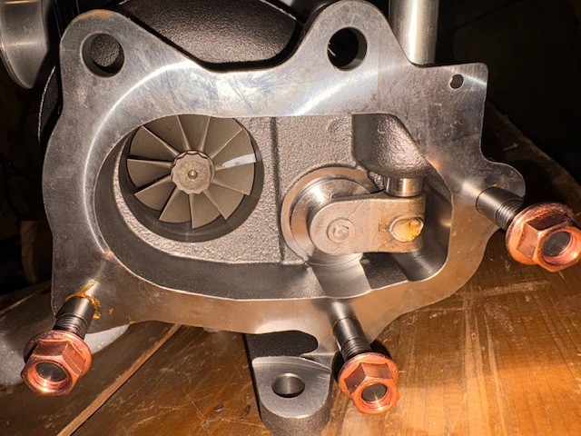

=> petit message de steph (racing shop), pour m'annoncer que mon turbo était fini :jumpy: :jumpy: :jumpy: :jumpy: . Il m'a expliqué en détail ce qu'y allait pas sur l'ancien... et pour faire court, vous voyez Frankenstein ? PAREIL....
Du td04 sur du vf35, des vis à la c**, les vis de débit pas bonnes, et j'en passe...
Tout a donc été refait minutieusement, j'ai hâte. Si vous voulez refaire, faire, upgrader votre turbo, allez y les yeux fermés, vous ne serez pas déçus :wub:
(je re précise, il a entièrement refait mon turbo en une semaine, et pendant ses vacances :yes: :yes: )

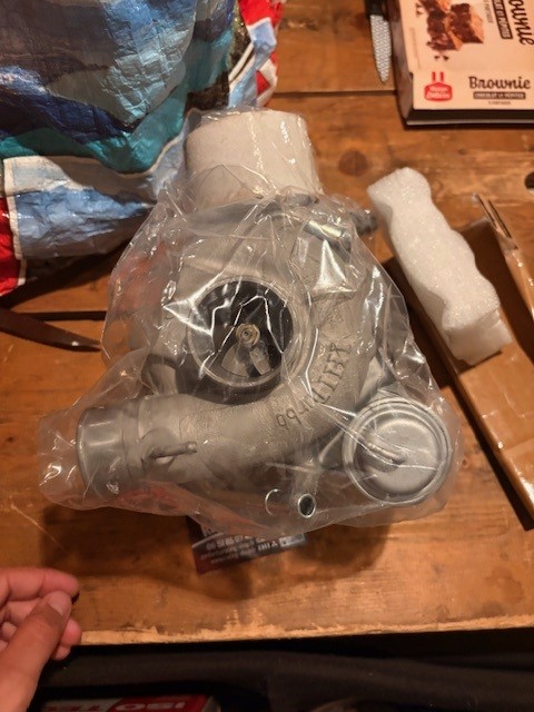

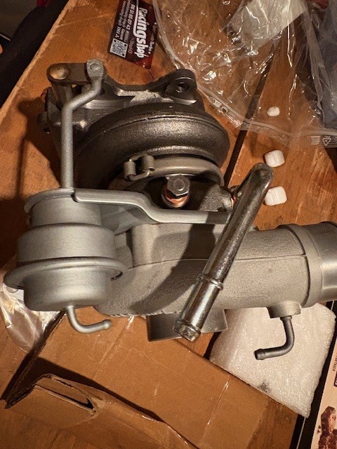

=> J'ai reçu mon turbo :jumpy: :jumpy: :jumpy: :jumpy:
Un grand merci à steph de racing shop pour cet avion de chasse ;)

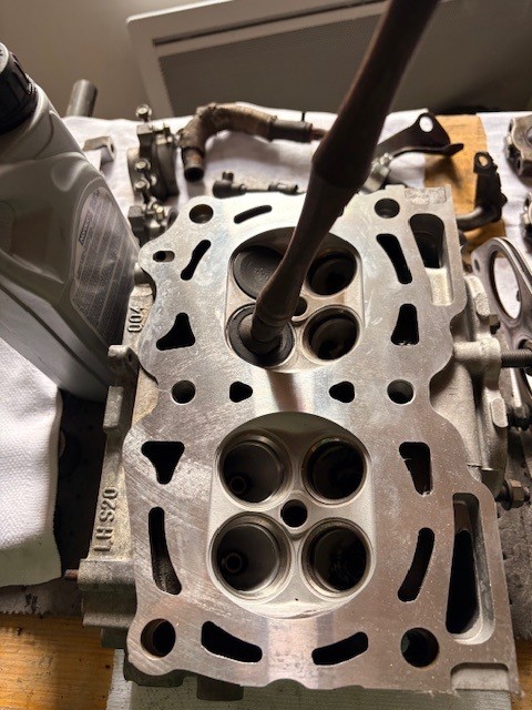

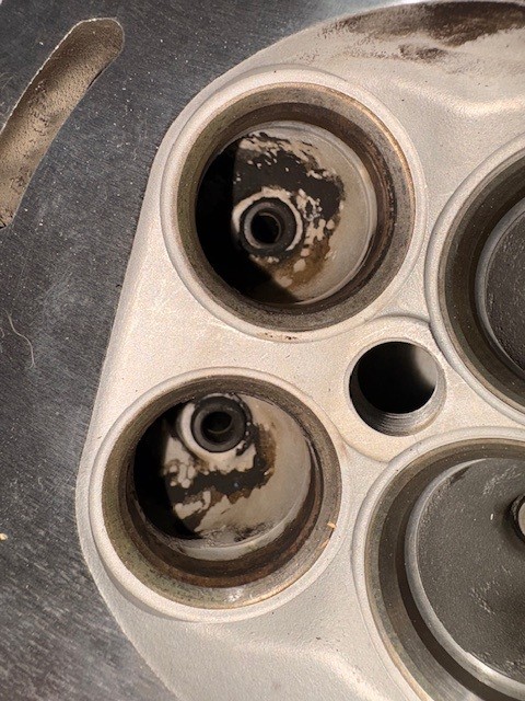

RODAGE DES SOUPAPES
Ici, rien de sorcier, on rode les soupapes.
A quoi ça sert ? tout simplement à garantir une bonne étanchéité de la chambre afin d'éviter de se retrouver avec 1.5b de compression dans un cylindre par exemple (je dis ça comme ça :sweat: :sweat: )
Le but c'est de venir, à l'aide d'un abrasif type pâte à grain, roder (frotter, comme vous voulez) la soupape contre son siège afin que les deux parties s'épousent parfaitement (comme dans marié au premier regard :shutup: )
T'as besoin de quoi ? bah pas grand chose, un bâton avec ventouse, pâte à roder (on prend deux types, un gros grain, et un grain fin pour la finition), et DU TEMPS, BEAUCOUP DE TEMPS :realmad:
Trêve de plaisanterie, je vous montre en photos:
Ici, on voit les sièges avant le rodage
Et voici après, juste le passage du gros grain, je n'avais plus de fin, donc je le passerai à la fin de ce weekend, mais on voit déjà bien la diff
Le rodage en cours, on vient frotter le bâton comme si on se prenait pour yakari qui veut du feu... :kid:

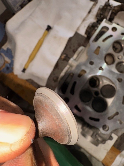

Vous vous rappelez de ma soupape qui avait une espèce de dépôt bien dur dessus ? et d'où venait ma fuite de compression... Et bien la voila après rodage

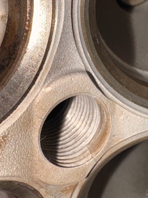

Et comme les bonnes nouvelles n'arrivent jamais sans mauvaise, giga fissure dans le puits de bougie
Bon no panique, c'est ma culasse du coté ou il y avait 10 bars de compression, ça pissait pas l'huile ni rien, et la culasse a été éprouvée. Mais je marche sur des œufs, d'autant plus si je veux y mettre des watts (ce qui n'est pas prévu) :-(
Pour la suite, une fois les 24 soupapes passées au gros grain, on recommence au grain fin pour avoir une belle finition :punk: :punk:
Petit conseil, pour bien nettoyer la pâte, car ça s'infiltre partout, préférez le chiffon microfibre, et un bon nettoyant frein une fois tout terminé. Faut être sûr de bien, bien , BIEN tout enlever les grains, car sinon ça va continuer de roder :wacko: :wacko: :wacko:

Pour la fissure du puits de bougie, un grand classique...
Recharge et hélicoïl en vue ou tu laisses tel quel ?
alexsi74
Messages : 169
Localisation : Haute-savoie
Messagepar alexsi74 » mer. sept. 10, 2025 08:07
mackie07 a écrit :Merci beaucoup pour ce reportage très intéressant !
Ça rappelle certaines remises en état de blocs du côté de Bordeaux d'il y a bientôt 20 ans...
Hier j'ai cédé à la panique, et je me suis même vu racheter des culasses...
Mais j'en ai parlé à un ami qui fait du rallye avec sa wrx 9, ses culasses sont dans le même état... Je pense que je laisserai comme ça, d'autant plus qu'il n'y a pas de fuite... Je ne reste pas serein... si l'occaz des culasses se présente je saute dessus :sweat: :sweat:
theogt
Messages : 4716
Localisation : DOUBS
Messagepar theogt » mer. sept. 10, 2025 08:17
La fissure des puits de bougies un classique, rien de grave en soi avec des puissances raisonnables.
Même avec des inserts, ça relâche. C'est plus un problème de conception de la structure...
alexsi74
Messages : 169
Messagepar alexsi74 » mer. sept. 10, 2025 08:22
theogt a écrit :La fissure des puits de bougies un classique, rien de grave en soi avec des puissances raisonnables.
C'est bien ce que j'ai ouïe dire... Pour 330cv ça ira très bien je pense :unsure:
