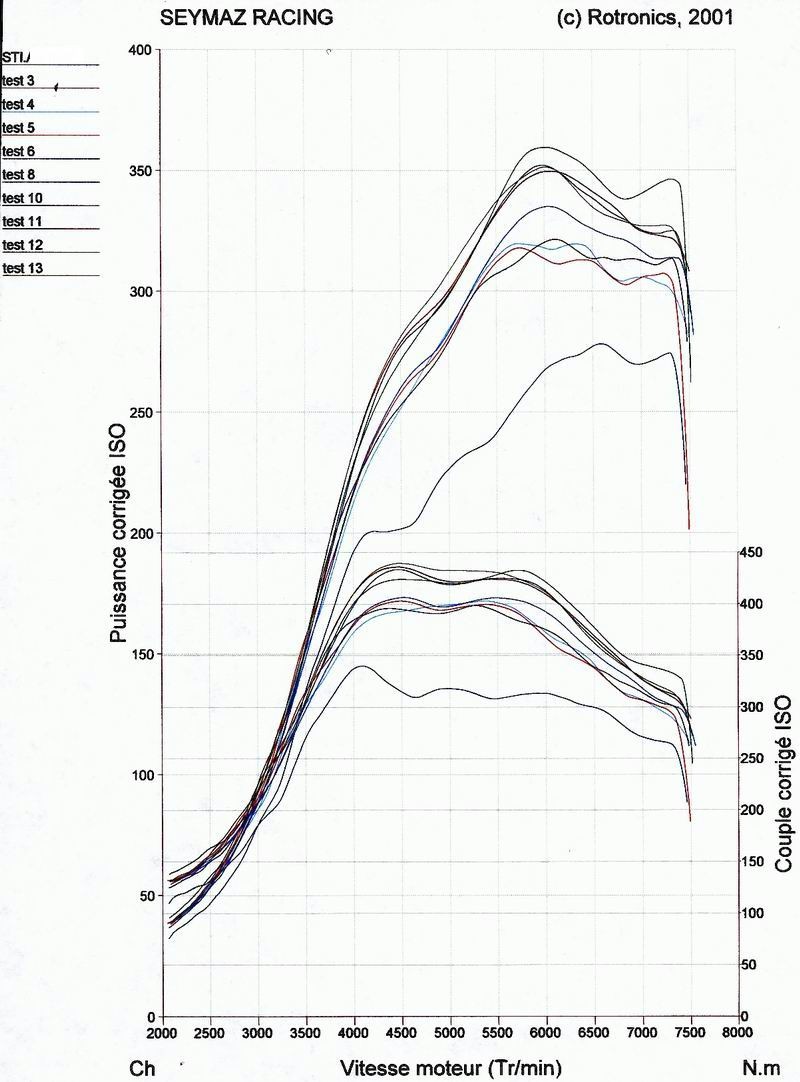

RicouSRT
Messages : 17457
Véhicule : Mitsu evo8 ++
Messagepar RicouSRT » jeu. juin 23, 2005 21:15
tiens si on peut pas avoir +350ch avec le vf35 : -_-
(ma titine avec on ancienne prepa) :
