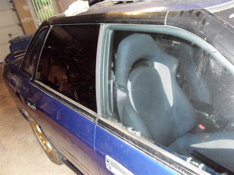

Bon sinon voici le début du taff sur les vitres teintés,on a fait ca histoire de se changer les idées^^
