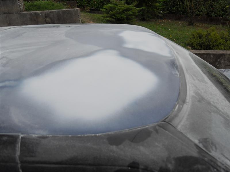

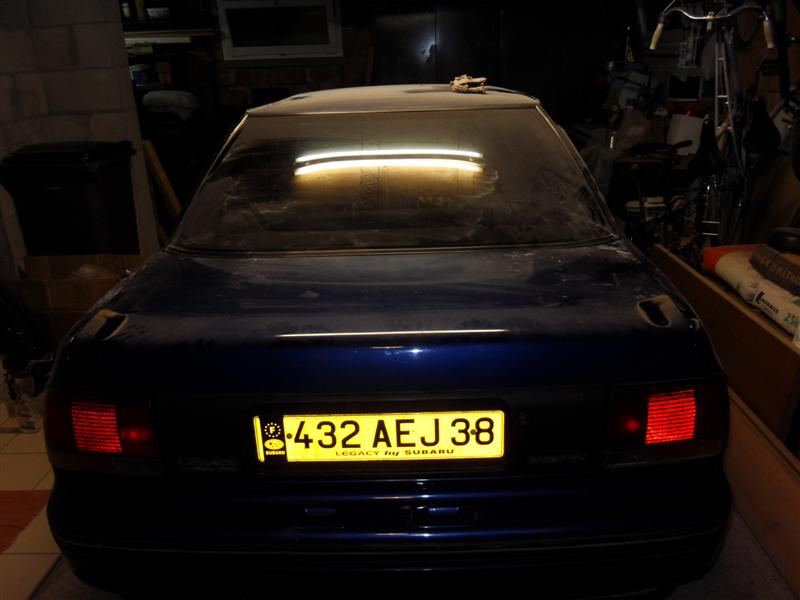

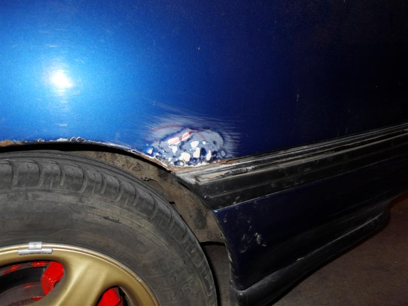

Messagepar Etienne25 » mar. sept. 15, 2009 13:20

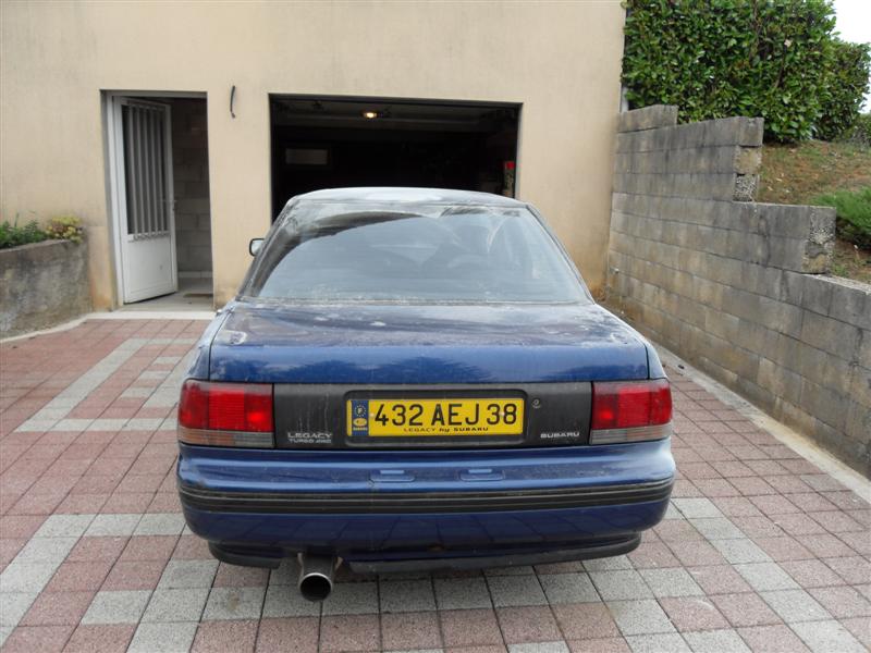

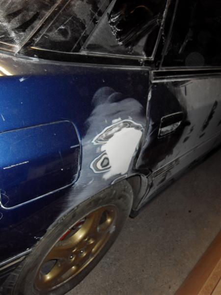

Bon alors voici 2-3 photos faites hier soir donc les photos sont un poil sombre.
L'aileron arrière retiré

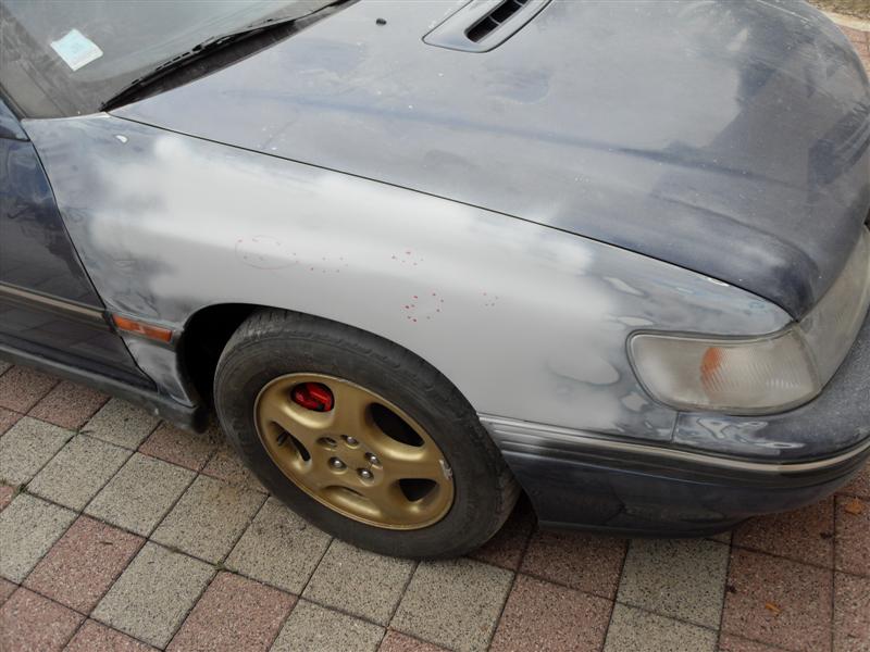

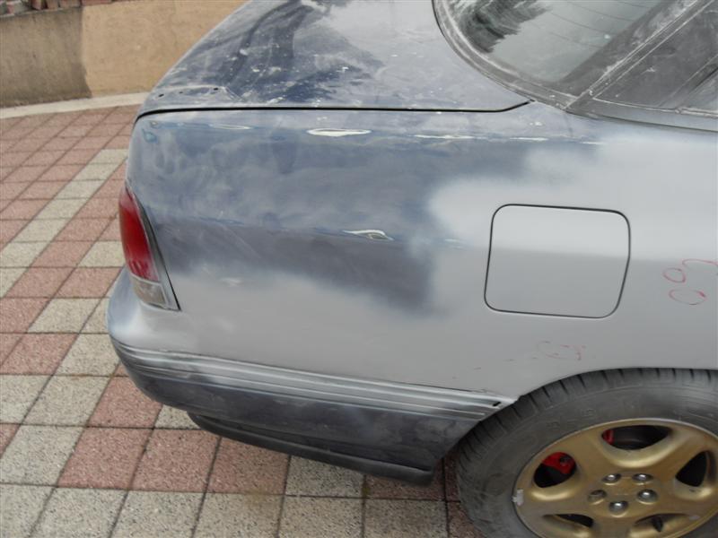

la grosse bosse avant/apres
photo le jour ou on l'a eu , on la voit bien la bosse.
Après masticage.
les ailes ont prit et ca a déja été refait!!On va donc tout enlever l'excedent de matière ,retaillé et passer à l'anti rouille a la fin.
Encore entrain de refaire les vitres lol
La voiture est toute blanche^^vive la poussiere de mastic!!!

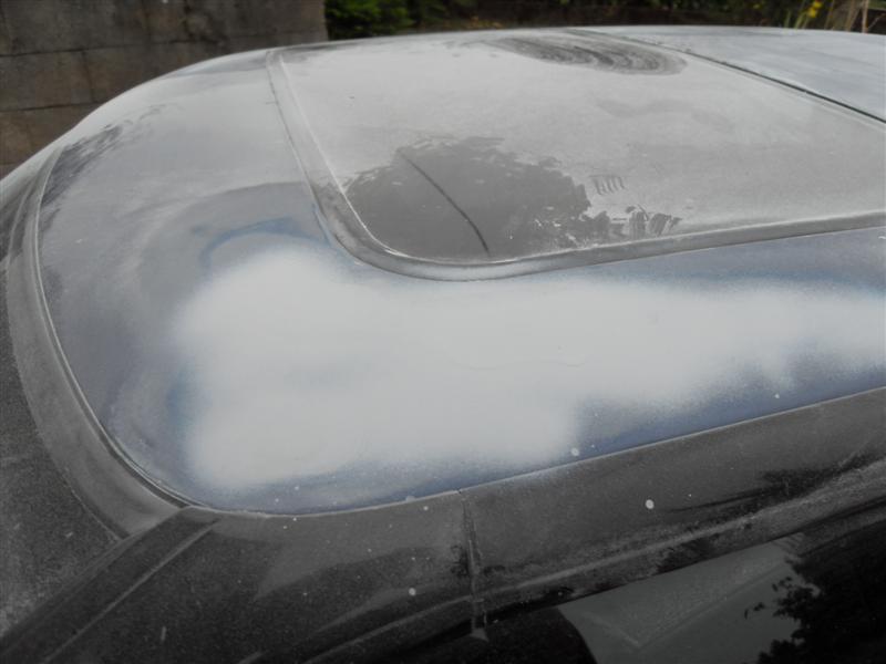

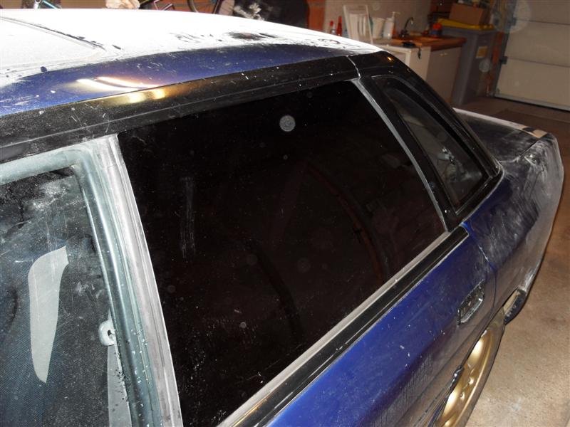

Messagepar Etienne25 » mer. sept. 16, 2009 17:52
Aujourd'hui on continue sur notre lancé!

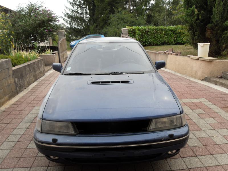

le veau de plus pres :
on voit ma 307 derrière^^

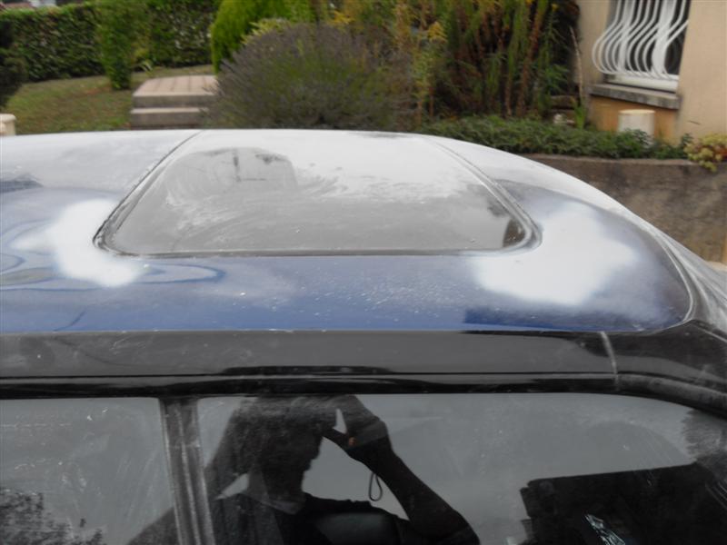

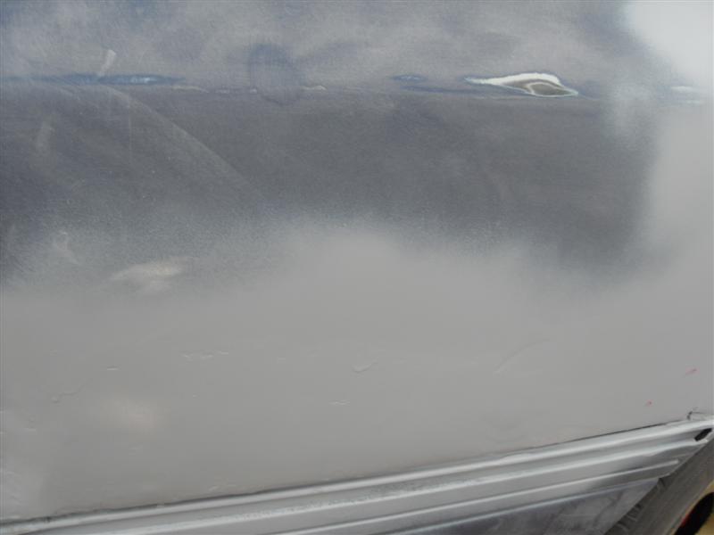

Poncage/masticage/appretage tel est ma devise!
le toit qui avait été grellé!
il y a encore pas mal de défaut :angry: :
Sympa sans l'aileron ca fait classieux!

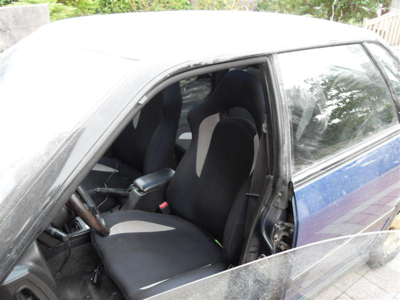

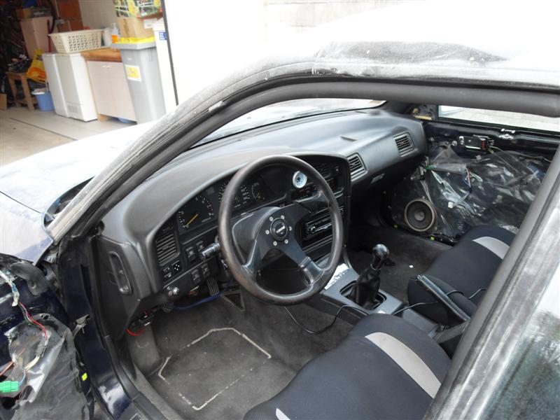

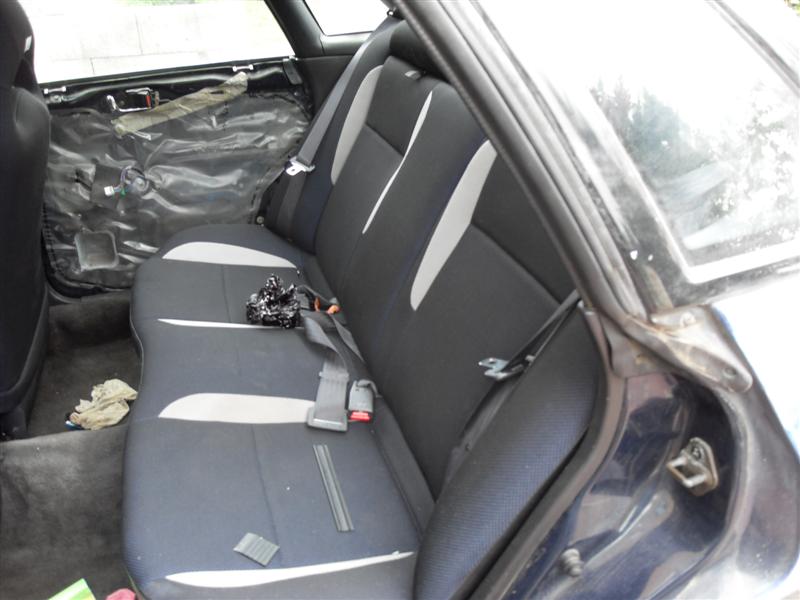

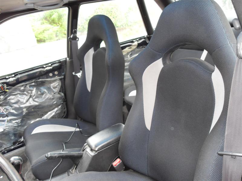

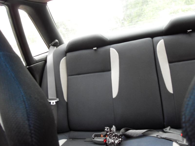

L'intérieur ,pour montrer a ceux qui le demandait ;) il manque les garnitures , on les refait aussi!!
Et en démontant l'intérieur des ailes arrières voila ce que j'ai trouvé!!
Gare à vos fesses!!!!

pour l'intérieur c'est net c'est le jour et la nuit!!
On va peindre les parties des garnitures en tissu (teintage trop compliqué vu la taille)et on a déja fais des essaie en peinture c'est nikel,couleur blanc creme pour aller avec les sieges ;)
