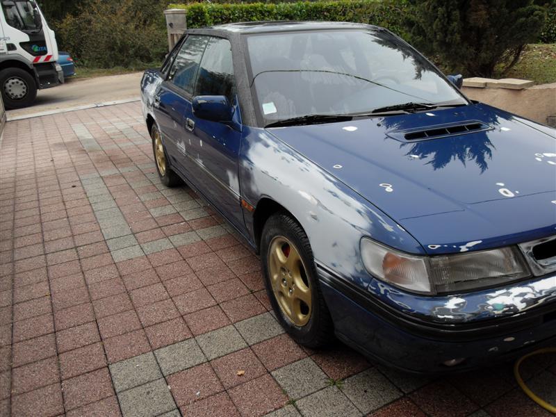

Bon la voiture est fin prete pour la peinture apres des heures d'acharnement.
Piou c'était dur.Je pense que jeannot confirmera ;)
et merci a poussin25 de nous avoir preter jeannot mercredi ^^
Bref cet aprem on l'emmene pour l'appret et la peinture.
Surement un bleu/violet ;)
Les photos demain jeannot nous en fera 2-3 jpense ;)
j'essaierai d'y repasser ce soir et de vous faire des photos ;)

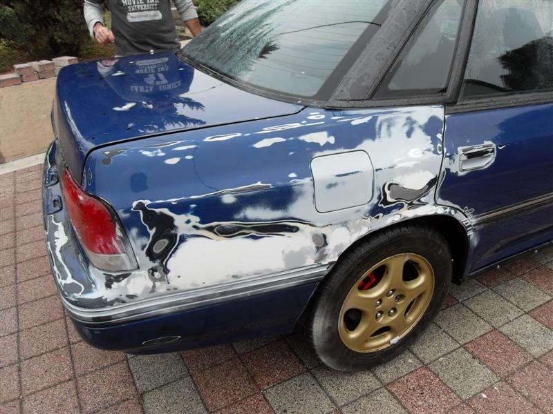

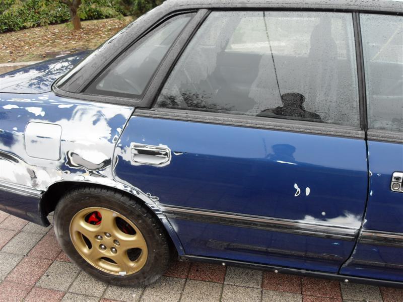

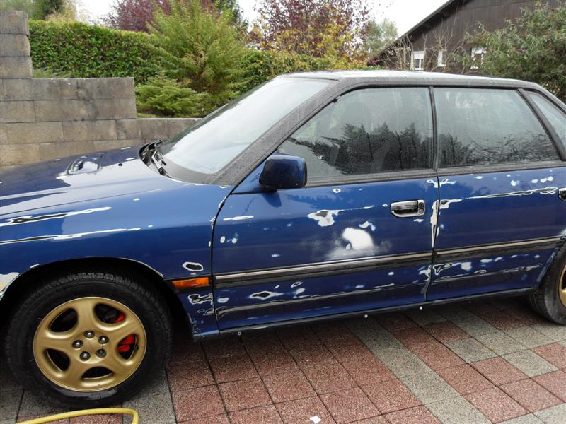

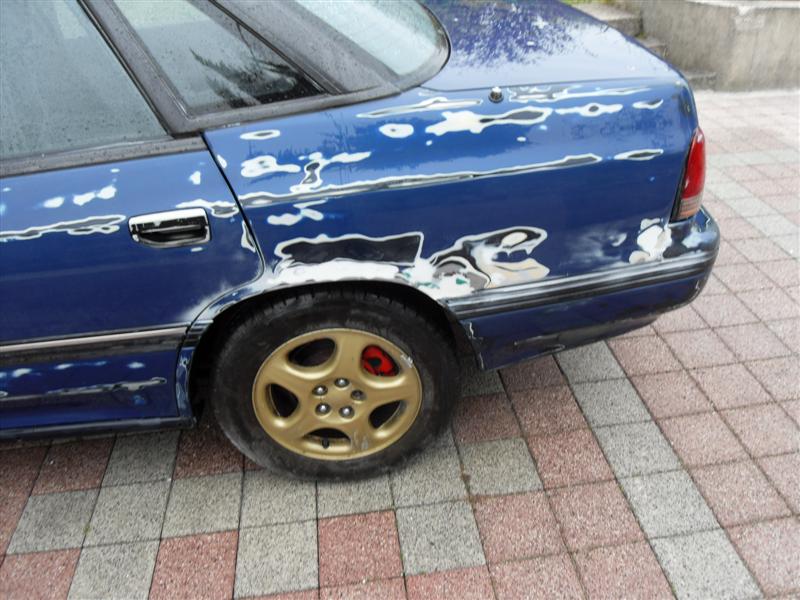

Messagepar Etienne25 » ven. oct. 16, 2009 16:02

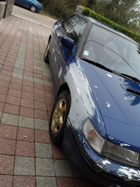

LA FIN d'un long calvaire de poncage!!!
titine s'en va!
Jeannot qui lave ca sfete c'est pas tous les jours^^on voit son gouffre a essence derrière^^:P
Voila le genre de couleur que l'on aimerai bien!!!

Vous la peignée pas comme ça, CAD avec tout monter (phare, cligno, feu ar, pare choc monte ECT.... ) ???? :wacko:
Messagepar N3° » ven. oct. 16, 2009 16:57
ARNAUD a écrit :Vous la peignée pas comme ça, CAD avec tout monter (phare, cligno, feu ar, pare choc monte ECT.... ) ???? :wacko:
+1 :blink:
Etienne25
Messages : 4602
Véhicule : GT STI 22B
Localisation : Besancon
Messagepar Etienne25 » ven. oct. 16, 2009 16:57
Non ne tKt pas.mais pour lemmener fallait bien avoir les phares ^^
Le résultat demain si tout va Ben!

ca lfait grave par contre on se retrouve pas du tout sur du bleu/violet mais sur un beau bleu comme on voulait a la base
:wub: :wub: :wub: :wub:

On voit mieux comme ça: ;)
C'est sur que c'est mieux ce bleu là qu'un pseudo bleu/violet.
Elle a pas l'air métallisée....me trompe-je?
Messagepar N3° » dim. oct. 18, 2009 10:47
Apparement il ont opté pour une peinture mat bleu standard . Bon c'est jolie aussi !
Perso j'aurais preferer une peinture métal .
