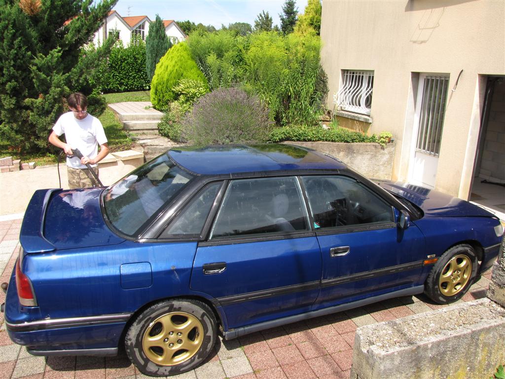

Nous sommes donc allé chercher la voiture vers Valence( nous habitons besancon (25)).

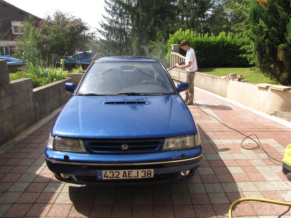

Une fois lavé vite fait :
Donc en gros ,
d'extérieur : la voiture a été rayé sur le capot ,une aile est abimé ,des grellons sur le toit ,et 2-3 beugnes + pas mal de point de corrosions sur les ailes.
Une peinture complete a été prévu ;)
A l'intérieur ,les sieges sont troué a 2 endroits sinon c'est nikel

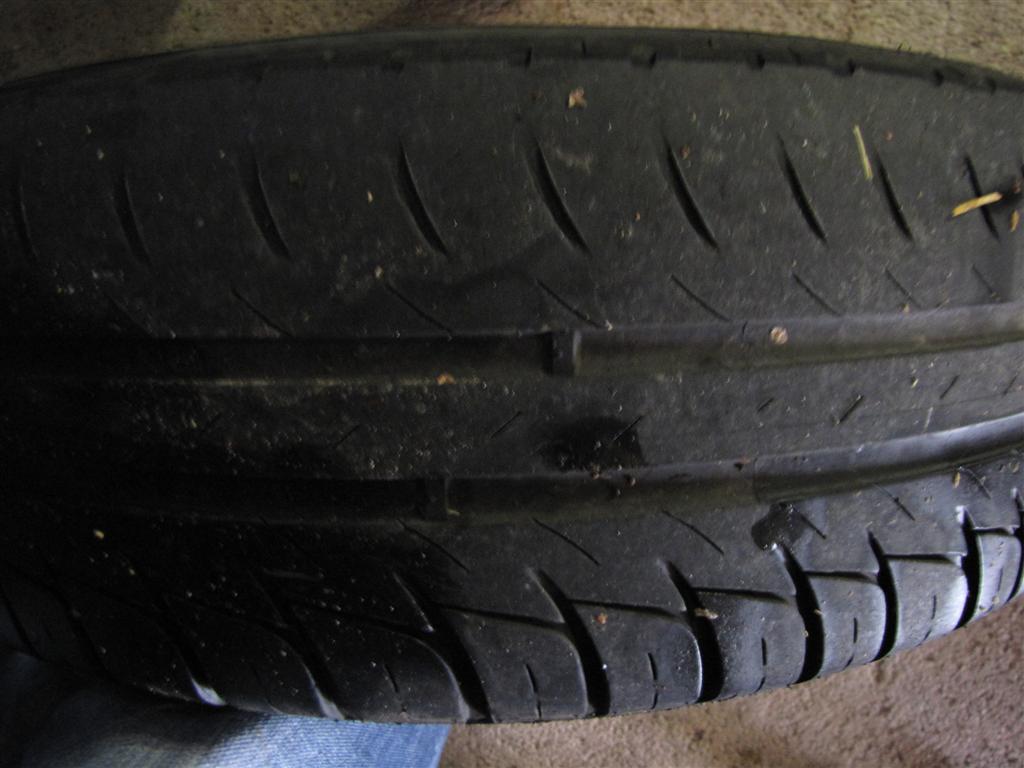

Les pneus avant sont complétement foutu sur un bord.

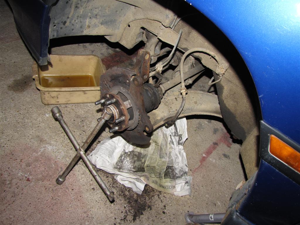

En démontant , comme le montrait le ct on a donc vu :
-Rotule de suspension morte(arraché ,coulait de la graisse foutu donc).
-Rotule de direction craquélé
-Biellette de barre stab craqué
-Suspension avant droite complétement foutu => en mettant sur le cric on entendait un gros clac a chaque levé...
Donc on change tout!

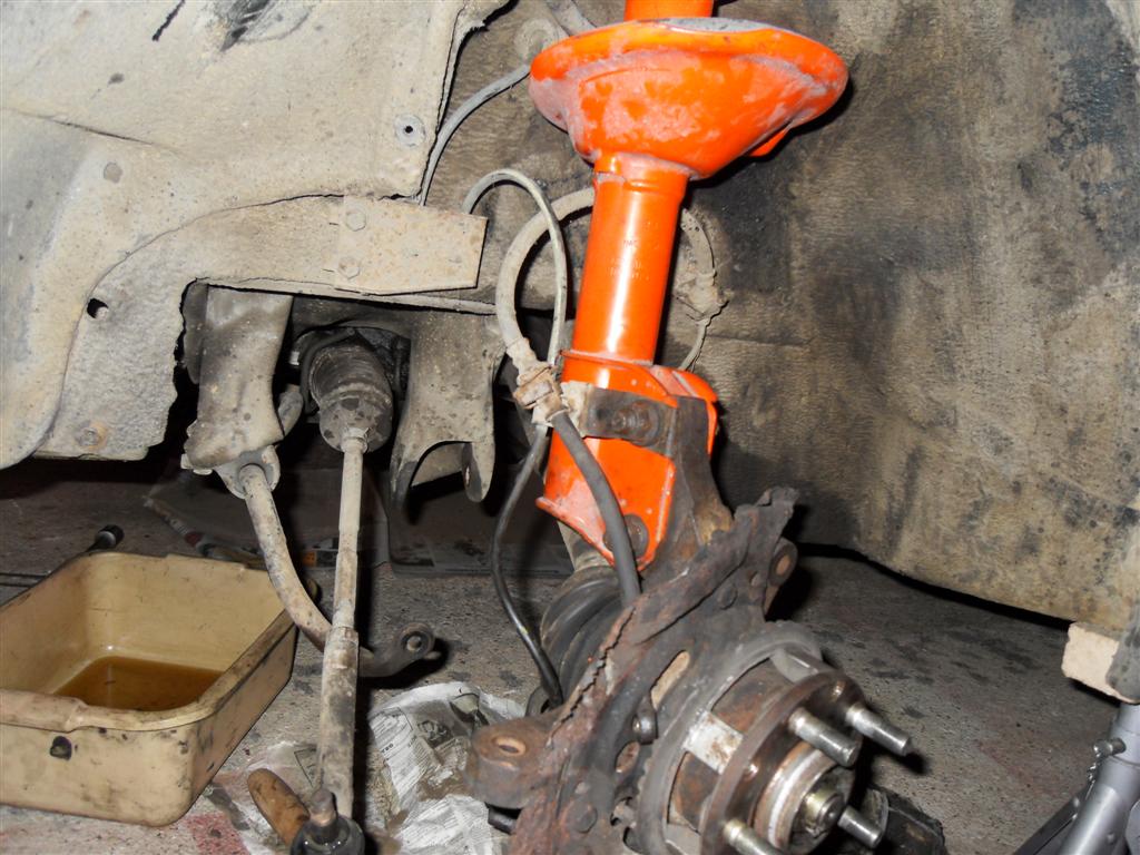

la couleur flashi des kayaba
bonne nouvelle : les triangles sont ok ,ainsi que les cardans.
On a trouvé sur leboncoin 4 ammorto KAYABA complet avec ressort et coupelle pour 200€
Hop on prend ;)
Du coup aujourd'hui les ammortos ont été remontés ,
On attend les rotules qui devrait etre livré bientot.

-en démontant les étriers pour une réfection ,une vis a pt dedans de chaque coté : il faudra retarauder :/
-La rotule de suspension est complétement explosé pour la sortir ca va etre l'horreur.Et le boulon du dessus ,tenant donc la rotule est devenu rond....

-changer les pneus avant pour le ct
