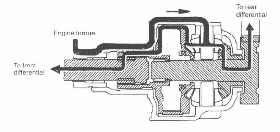

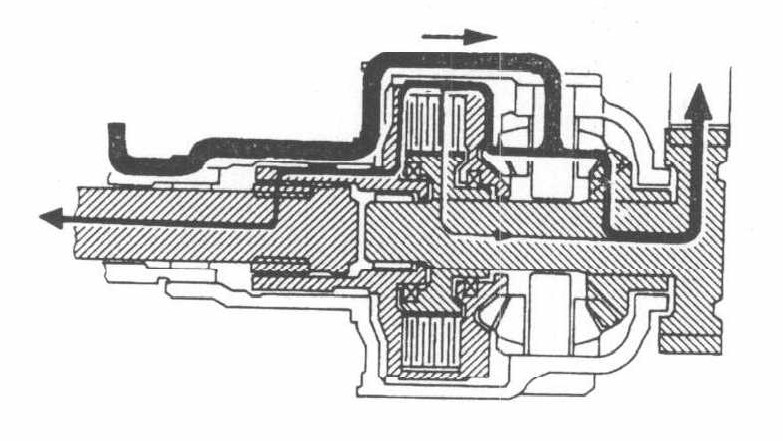

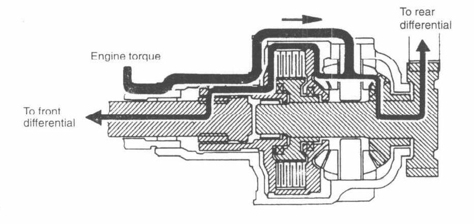

Oui, et si tu relis mon sujet tu verras que j'ai précisé que dans le differentiel central de nos impreza il n'est pas utilisé comme un viscotransmetteur.
Petite explication (pour tous les lecteurs de ce post):
1. le visco fonctionne et les trains avant et arrière tournent à la même vitesse:
Les disques internes et externes du visco tournent à la même vitesse donc il n'y a aucun couple transmis par le visco.
2. le visco est mort (on va dire que "mort" signifie qu'il n'y a plus aucun couple transmissible par le visco) et les trains avant et arrière tournent à la même vitesse:
J'ai supprimé les disques internes et externes pour que ce soit bien clair: il n'y a aucune difference avec le schéma au dessus, la transmission du couple ne passe pas par le visco tant que les roues tournent à la même vitesse.
Quand bien même les trains avant et arrière tournaient à des vitesse différentes, le différentiel remplirait son office, la seule différence (par rapport à un diff à autobloquant) étant que le couple transmis à l'avant et à l'arrière serait strictement identique:
Dans le cas où le visco est en bon état, la différence de vitesse entraine une répartition du couple asymétrique: le train tournant à la plus petite vitesse reçoit plus de couple que l'autre.
@mackie07: je ne peux pas dire ce qui a cassé ton diff, mais il ne faisait que remplir son office de differentiel (mais je vais me renseigner sur le principe du dangel, que je ne connais absolument pas, il a peut être certaines particularités ;-) )

voilà le diff central de la 405 GRX4 (d'éprès ce site: http://pug.valittu.net/members.surfeu.f ... liveto.htm c'est en finlandais :D ):
C'est donc un differentiel ouvert (pas d'autoblocant) mais j'ai lu qu'il y avait possibilité de le bloquer via un bouton dans l'habitacle (qui doit certainement bloquer les 3 satellites).
